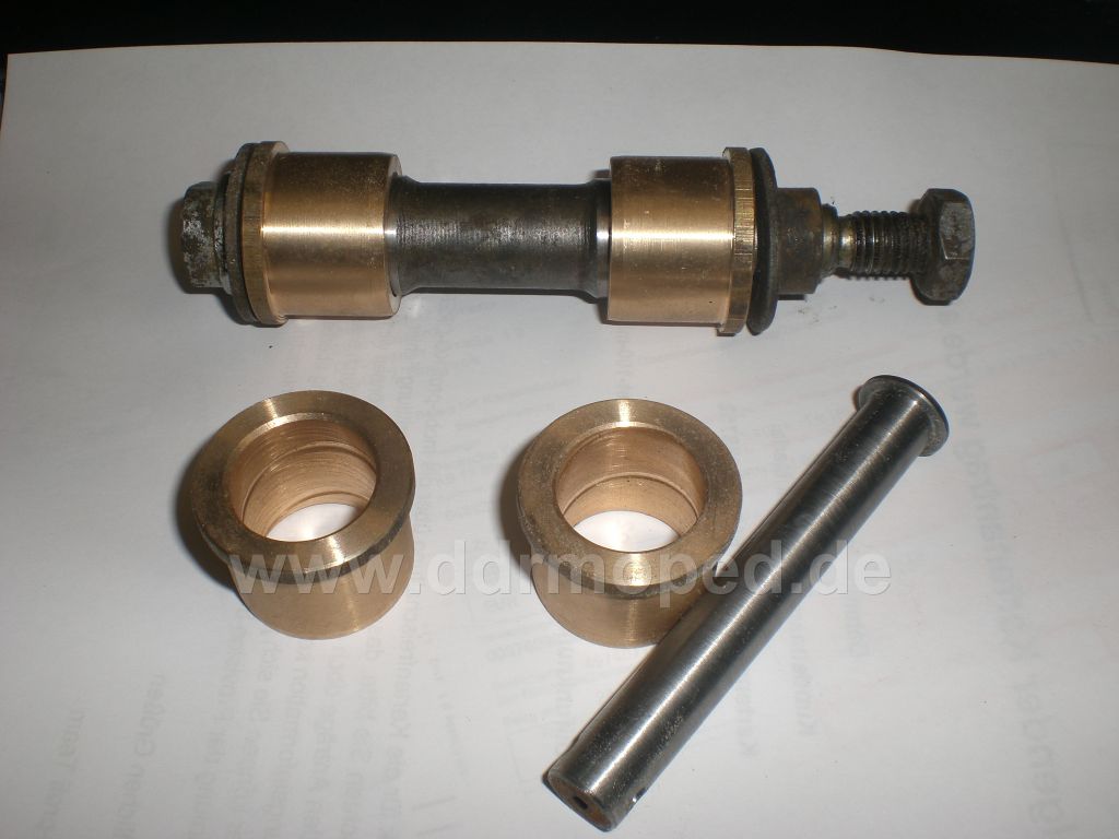

@ Tim die Buchsen sind in Arbeit. Der Dreher hatte einen urisch langen Span in der Hand bäh sah eckelig aus.

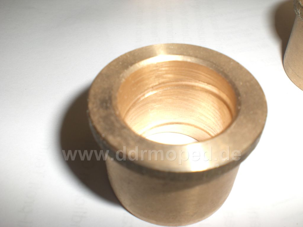

...so hier muß es ja auch einmal weitergehen, mein Leibeigener Dreher war auch wieder fleißig.
Er hat die neuen Buchsen nun endlich fertig. Das Material: Rotguss
Der Rand ist etwas rauh aber er dachte es ist nicht zu sehen und hat den nicht glatt gemacht aber ich denke das bekommt man hin.
@ Tim, nu is fertig. Brauche noch Deine Anschrift für das Osterpaket. Hab Dir den Satz mitmachen lassen. thumbsup.gif
schönen Gruß von der Küste
Tony
Geschrieben am: 26.02.2009, 21:07

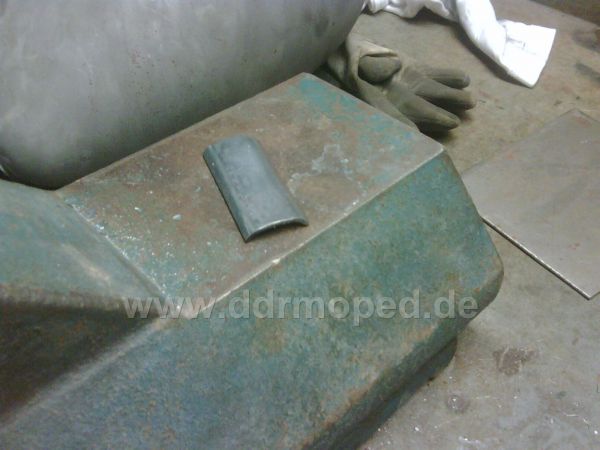

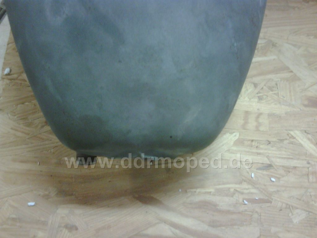

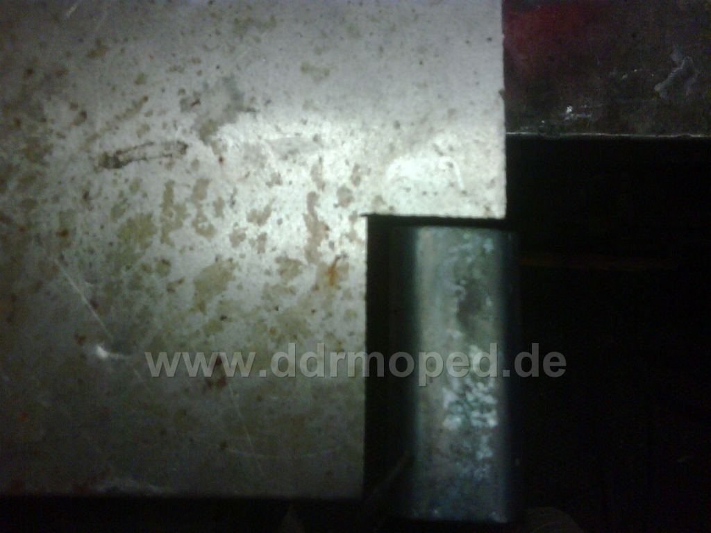

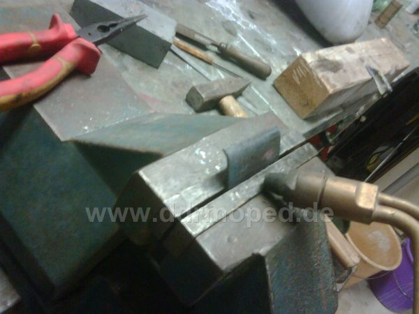

Hatte ja gestern Nacht wie in meinem Parallelbeitrag berichtet massig Zeit für Kleinreparaturen und hat relativ spät aber immerhin noch rechtzeitig bemerkt, dass an meinem 57´er Tank die Lasche fehlt ermm.gif
Tony
mobiler4
Geschrieben am: 14.09.2009, 11:43
Beiträge: 5298
Mitgliedsnummer.: 1733
Mitglied seit: 15.12.2008
also flott ein Blechstreifen asugeschnitten...
Tony
mobiler4
Geschrieben am: 14.09.2009, 11:45
Beiträge: 5298

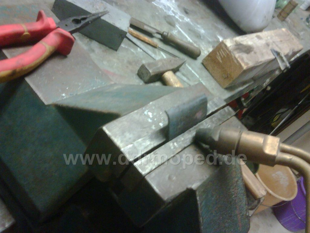

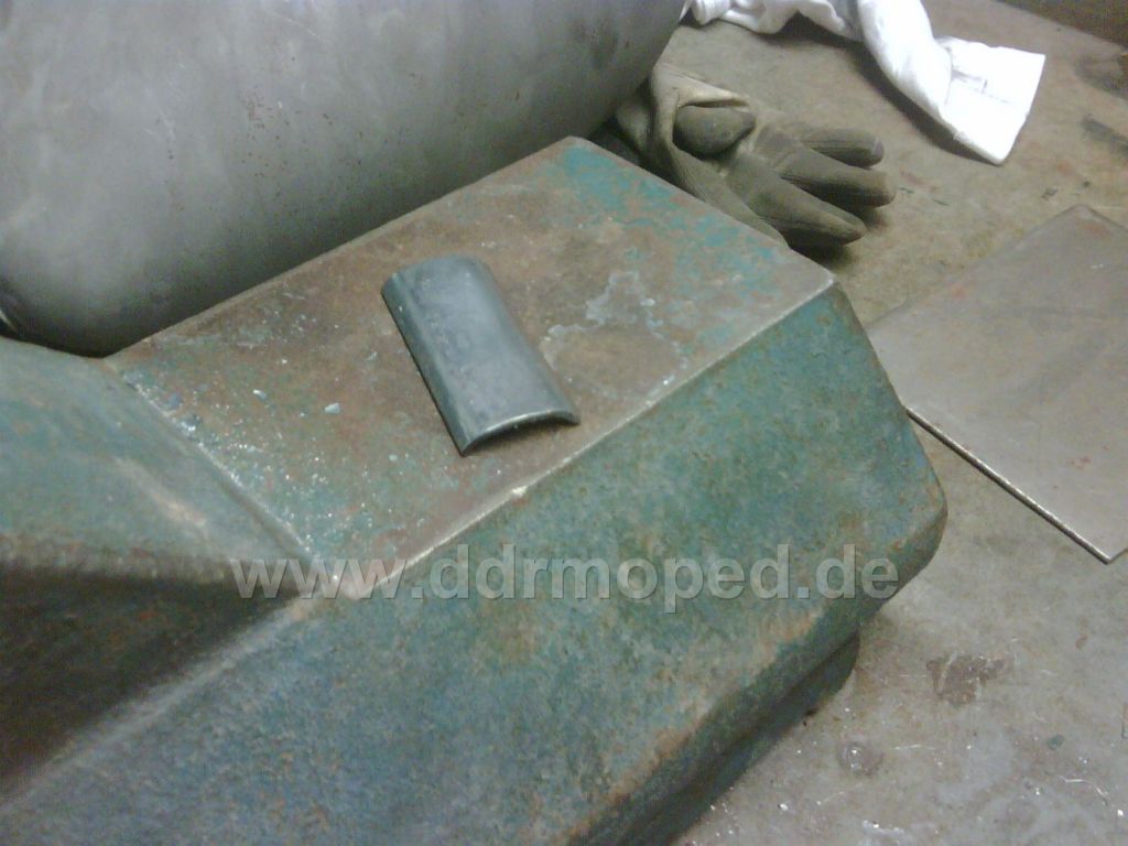

... warm gemacht und geböcht...
Tony
mobiler4
Geschrieben am: 14.09.2009, 11:46
Beiträge: 5298

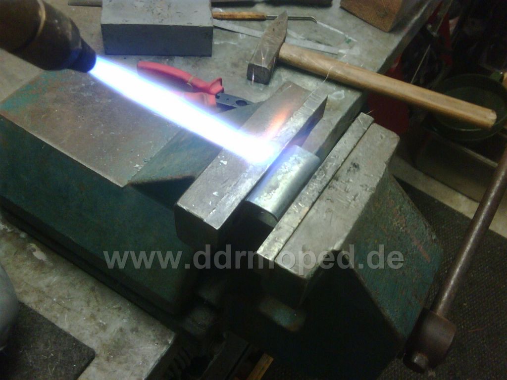

... warm gemacht und gewölbt...
Tony

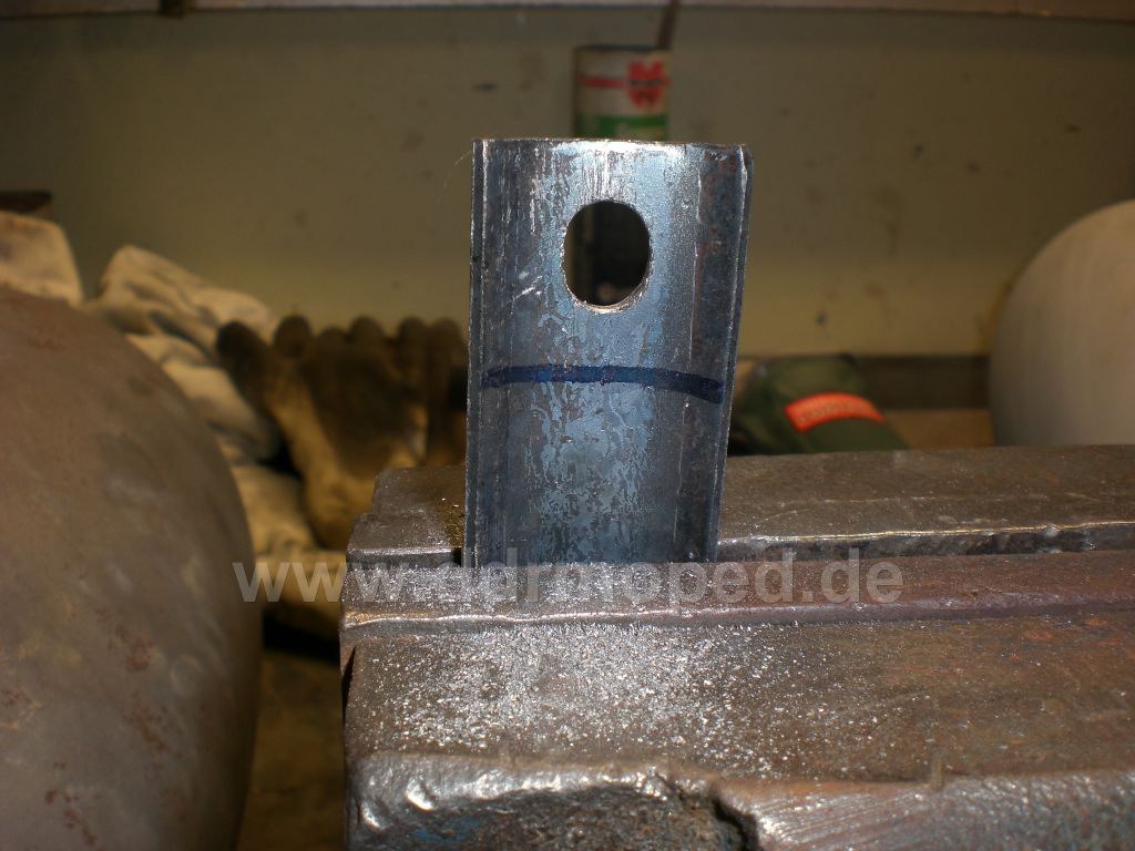

...Langlöchli rein...
Tony

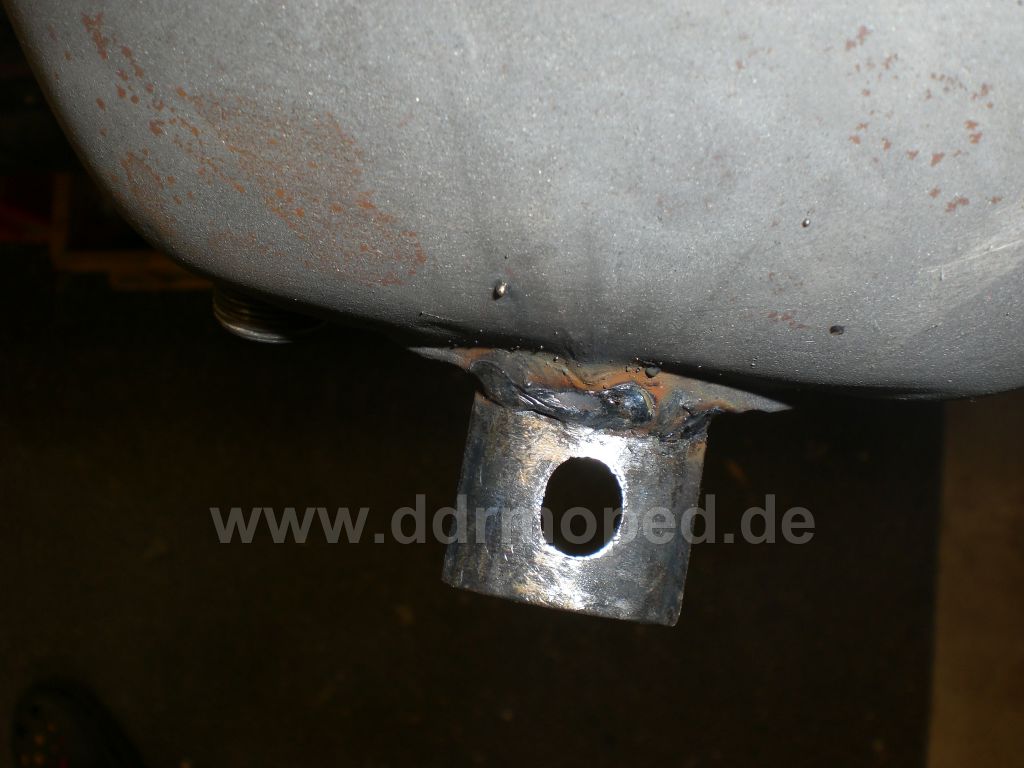

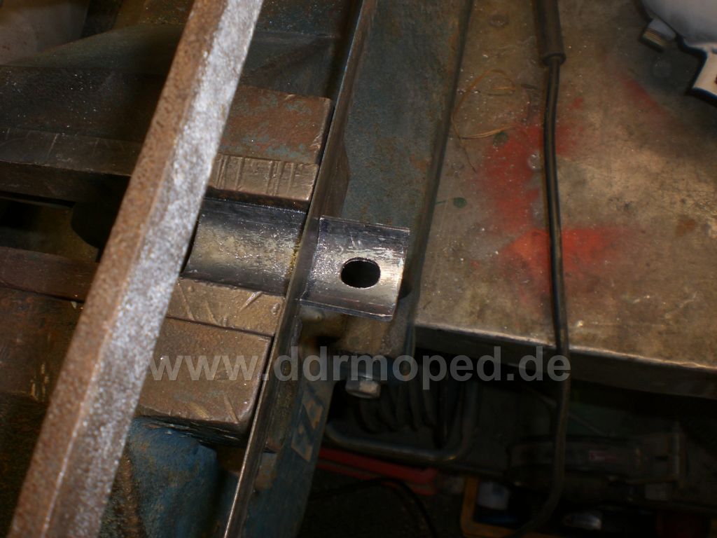

... afschneiden....
Tony
mobiler4
Geschrieben am: 14.09.2009, 11:51
Beiträge: 5298
