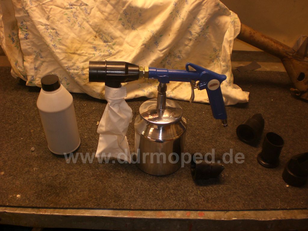

Hallo Tony...
du must versuchen das du das Strahlgut in einen Kreislauf bekommst...
Ich habe in der ersten Zeit an der Strahlpistole den Behälter abgenommen und einen ca. 1,50 langen Schlauch befestigt...
Dann kannst du das Strahlgut direkt aus einem größeren Behälter nutzen...
Der Sand kann durchaus mehrfach genutzt werden... wichtig ist das die Werkstoffe möglichst Öl frei sind... um so länger kannst du das Strahlgut nutzen....

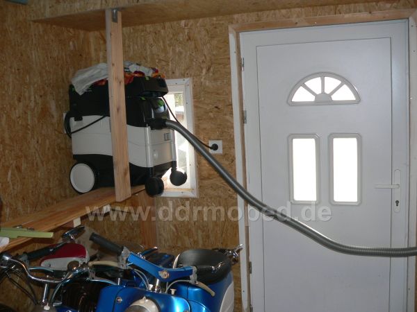

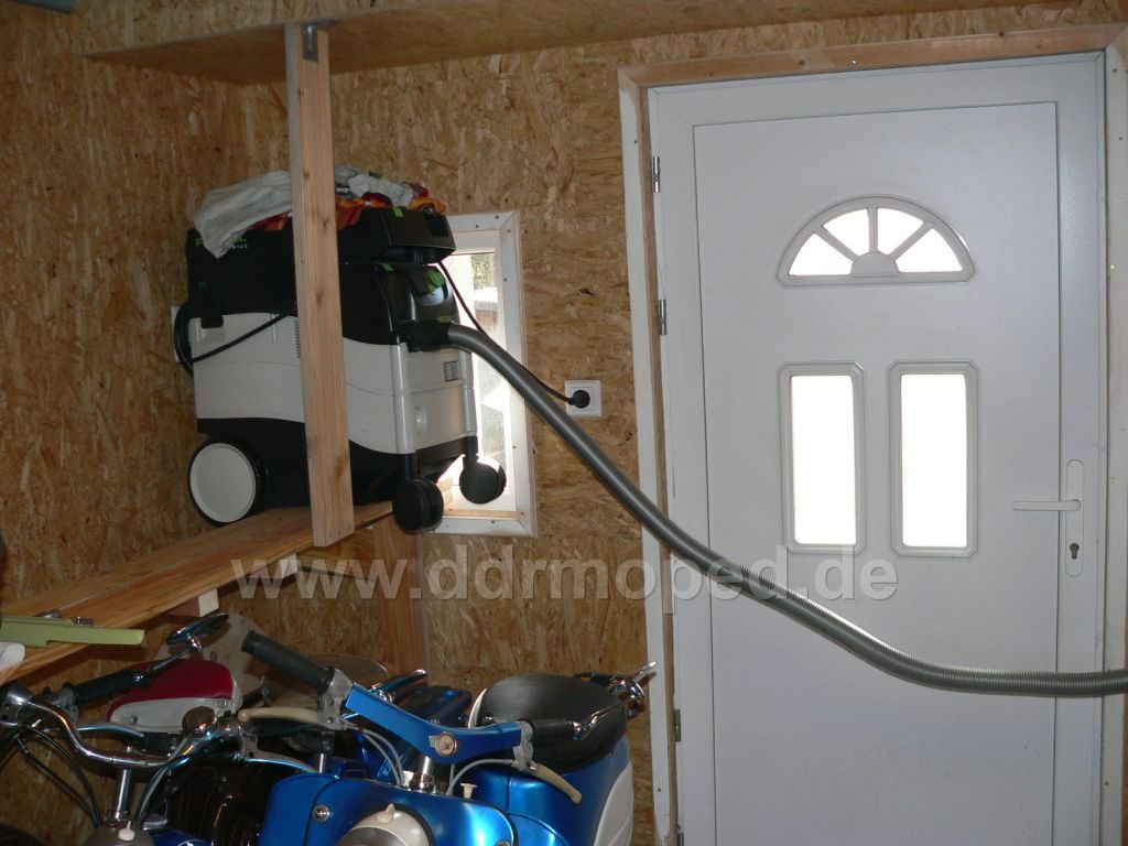

Und was ich persönlich noch viel wichtiger finde....
Ist eine perfekte Absaugung....
Denn dort spielt man wirklich mit der Gesundheit.... wiew Norbert schon erläutert hat..
Ich selber nutze da ein Staubsauger meiner Hausmarke....
Nicht billig aber die Geräte die die bauen sind wirklich der Hammer...

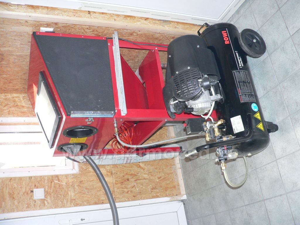

Geschrieben am: 21.10.2010, 12:10
Matthias, ich habe eine ähnliche Strahlkabine, wie Du. Nur als "Tischgerät" und die Scheibe ist Vollflächig. Acrylglas mit Schutzfolie. Eine Absaugung ist nicht vorgesehn, sondern nur ein Filter drin. Die Luft wird also nur über den Filter rausgedrückt. Das ist nicht optimal. Ausserdem ist der Deckel nicht ganz druckdicht und man sieht trotz Kabine hinterher aus wie ein Schwein. laugh.gif
Dein Kompresor ist so ein "Spielzeug" wink.gif Ich werd mal den knipsen, der an meiner Kabine dranhängt. 2-Zylinder mit 1000-Liter-Kessel. Mit meinem eigenen "Spielzeug" (ähnlich Deinem) bin ich abgestorben. Der läuft sich den Wolf und man muss immer wieder aufhören, weil die Menge nicht kommt. Da kann man nicht vernünftig mit arbeiten.

Geschrieben am: 21.10.2010, 12:28
3-Zylinder
21.000l/min
8kW Motor

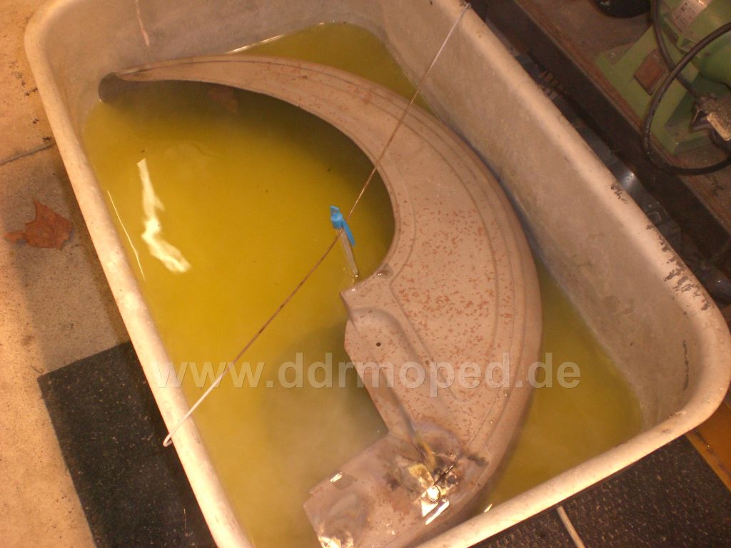

Moin Freunde,
also ich habe Eure Hinweise beherzigt und werde auf meine Gesundheit achten thumbsup.gif vielen Dank!
Ich bin gerade dabei die Teile zu entrosten. Ich nehme dazu die Reste von der Tanksanierung und eine Aluwanne auf einer Doppel E Herdplatte. Das Aquariumthermometer brauche ich um so bei ca. 50 - 60 Grad zu bleiben. Jede Seite des Schutzbleches bleibt 2 Stunden drin.
Wenn dann alles trocken ist werde ich mich mal ran machen und draußen das Teil mit Schutzbrille und Atemmaske abstrahlen. Entweder geht oder geht nicht hmm.gif

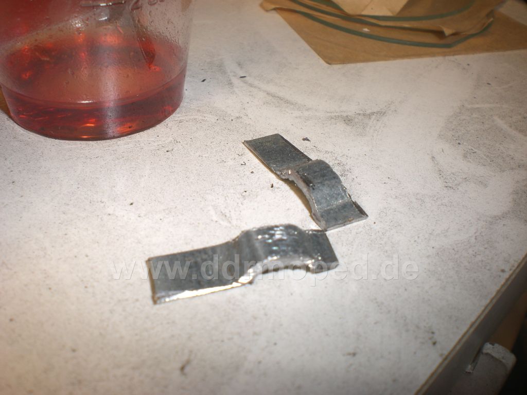

...zuvoe hab ich mir ein paar Kabelbaumhalter angefertigt dry.gif ...
schönen Gruß von der Küste
Tony
