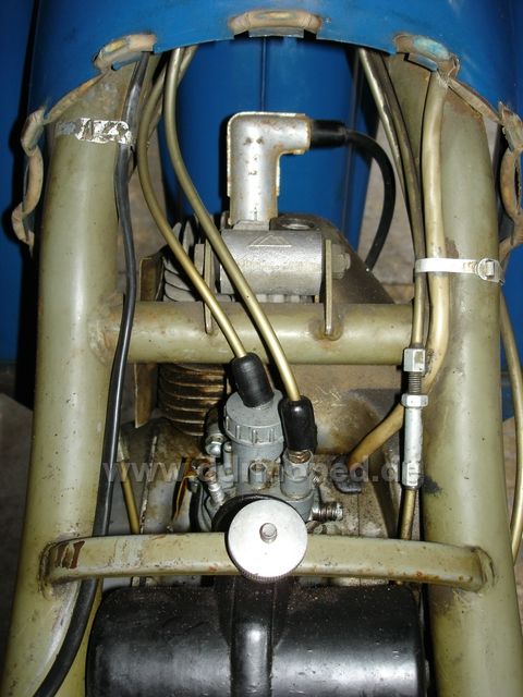

Der dreieckige Flansch passt, aber da hat wohl jemand ein Teil zwischen Flansch und Vergaser geschraubt, oder? So sieht das nämlich aus! Das Zwischenstück kam doch erst 68!

Toni, nur den Star gabs mit 153-x-Vergaser, die Schwalbe hatte anfangs noch den 16N1-1.
Aber recht haste...Nils? Wenn das Zwischenstück weg ist, sind doch die Stehbolzen zu lang, oder?

Du Jerôme, das ist gänzlich falsch, die Schwalbe gabs natürlich auch mit NKJ153-5/6, was glaubst Du warum die ersten noch die beiden Knäufe auf dem Abdeckblech hatten, wenn der BVF doch nur den Choke braucht. thumbsup.gif
LG, Nils
auch dies muss verneint werden, denn der Flansch wurde mit der Umstellug NKJ 153 auf BVF 16N1 Anfang 66 verwendet. Da der NKJ diese Starterklappe samt Gehäuse für die Dämpferaufnahme besaß baute der Vergaser viel länger und der Gummi T-Ansauggeräuschdämpfer nahm den übrigen Platz ein mit Verwendung des BVF wurde auch meines Wissens der Plasteansauggeräuschdämpfer verwendet, da ich noch nie einen BVF mit großem Flansch für den Gummi T - Ansauggeräuschdämpfer gesehen habe hmm.gif ausser es gab ein ähnliches T-Stück wie die Gummimuffe bei der Schwalbe hmm.gif Jenes ist mir aber wirklich nie untergekommen ermm.gif

In Verbindung mit dem 16N 1-1 war bei Schwalbe und SR 4-2 auch ein Gummi-An-
sauggeräuschdämpfer verbaut ! Da war der Sauganschluss auf den kleineren Durchmesser angepasst worden . Der Plast-Ansaugdämpfer kam erst ab März '68
mit dem 16N 1-6 beim Staribert (SR 4-2/1) und mit dem NKJ 134-3 beim Spatz mit
dem M52 KH-Motor. Ab Herbst 1971 kam ja mit dem SR 4-4 (Star De Luxe/Habicht) auch der 16N 1-6 mit Plast-Ansaugdämpfer zum Einsatz .

Da muss ich dem "Besserwisser" domdey Recht geben: ph34r.gif
Beweisfoto siehe Anhang: Leider sehr ungünstig, habe aber kein anderes Bild jetzt parat! (Baujahr 66). Das T-Stück ist vom Durchmesser her genau an den BVF angepasst!
Nils

blink.gif Ohh Wissenenslücken bei mir! blink.gif weep.gif weep.gif weep.gif Nunja, da muss ich noch bissl sammeln biggrin.gif
MfG. Christian M.
Geschrieben am: 31.08.2007, 08:02
Ha ! Sehe ich das richtig ? Eine KR 51 H ?
Klar zu sehen: der Gummi-Ansaugdämpfer !
Der gehört eigentlich auch an den 16N 1-1-Vergaser von Jerome's Staribert ! thumbsup.gif
