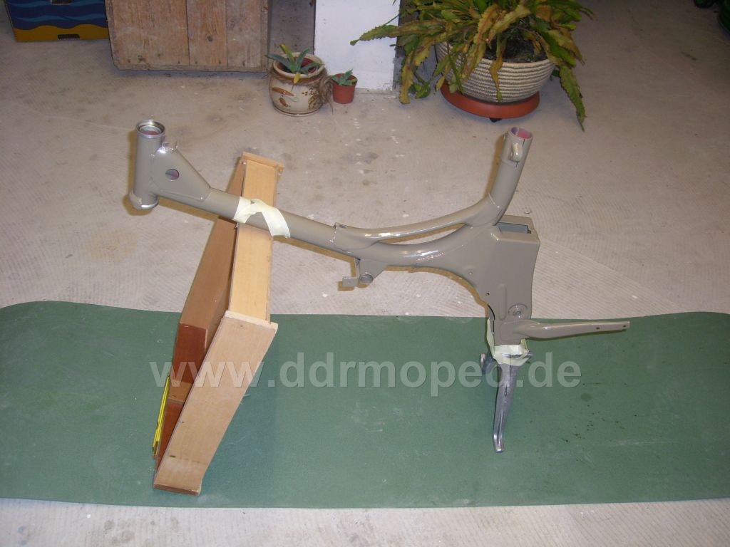

Hallo Gemeinde!
Heute ist ein besonderer Tag, denn ich habe mit dem Zusammenbau meines Sr2E Baujahr 61 mit einem E-Rahmen Baujahr 67 begonnen. Als erstes mal einen "professionellen Rahmenhalter" ph34r.gif gesucht und das schrauben beginnt.
Wenn euch etwas auffällt oder einfällt was nicht so richtig paßt, einfach schreiben wink.gif . Für die Originalfetischisten: ich weiß,die Gabel ist nicht baujahrspezifisch weep.gif !!!
Grüße Rico

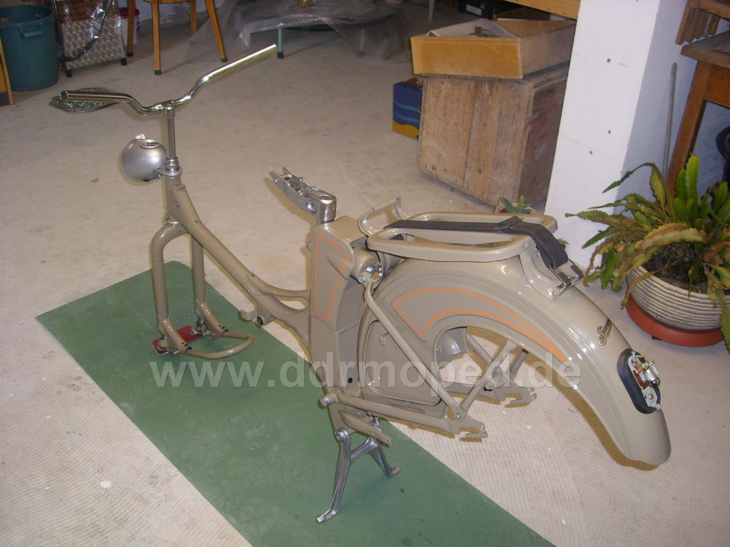

blink.gif ... und 4 Stunden später laugh.gif .
Grüße Rico

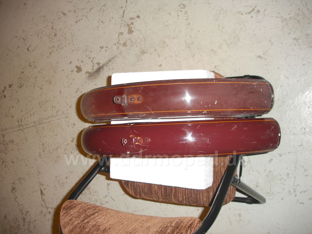

...ach ja nochwas. Wie wird der Halter am vorderen Schutzblech befestigt? Wird er geschraubt oder genietet _uhm.gif ???
Grüße Rico
Ostbiker
Geschrieben am: 26.01.2009, 21:53
Beiträge: 6825
Mitgliedsnummer.: 75
Mitglied seit: 08.06.2005
mit Rundkopfnieten genietet!
MfG. Christian M.
Geschrieben am: 26.01.2009, 22:26
ja, genietet, was sich aber nun im lackierten Zustand besch...eiden macht.
Es gibt Halbrundkopfschrauben mit ziemlich kleinem Innen-Torx. Auf den ersten Blick nicht zu sehn.

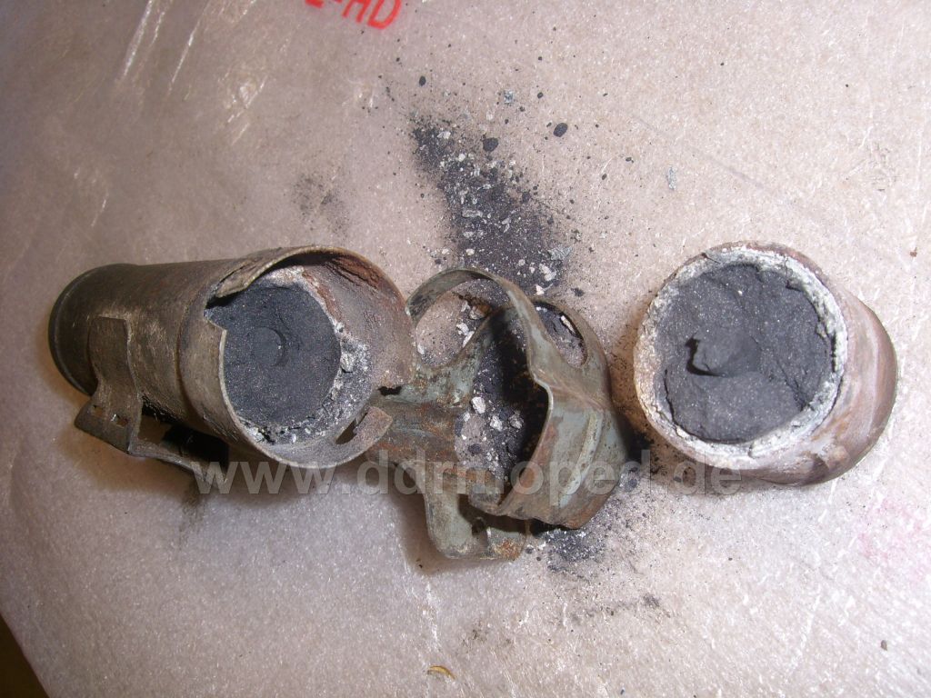

Hallo Gemeinde.
Habe mich heute mal an die Bowdenzüge,Gasdrehgriff,Schaltdrehgriff und Batteriebehälter drüber hergemacht cry.gif . Das letzter allerdings, war eine etwas mühselige Angelegenheit blink.gif . Aber seht selbst.
Grüße Rico
strassenmeister
Geschrieben am: 28.01.2009, 19:22
Beiträge: 877
Mitgliedsnummer.: 1552
Mitglied seit: 17.09.2008
