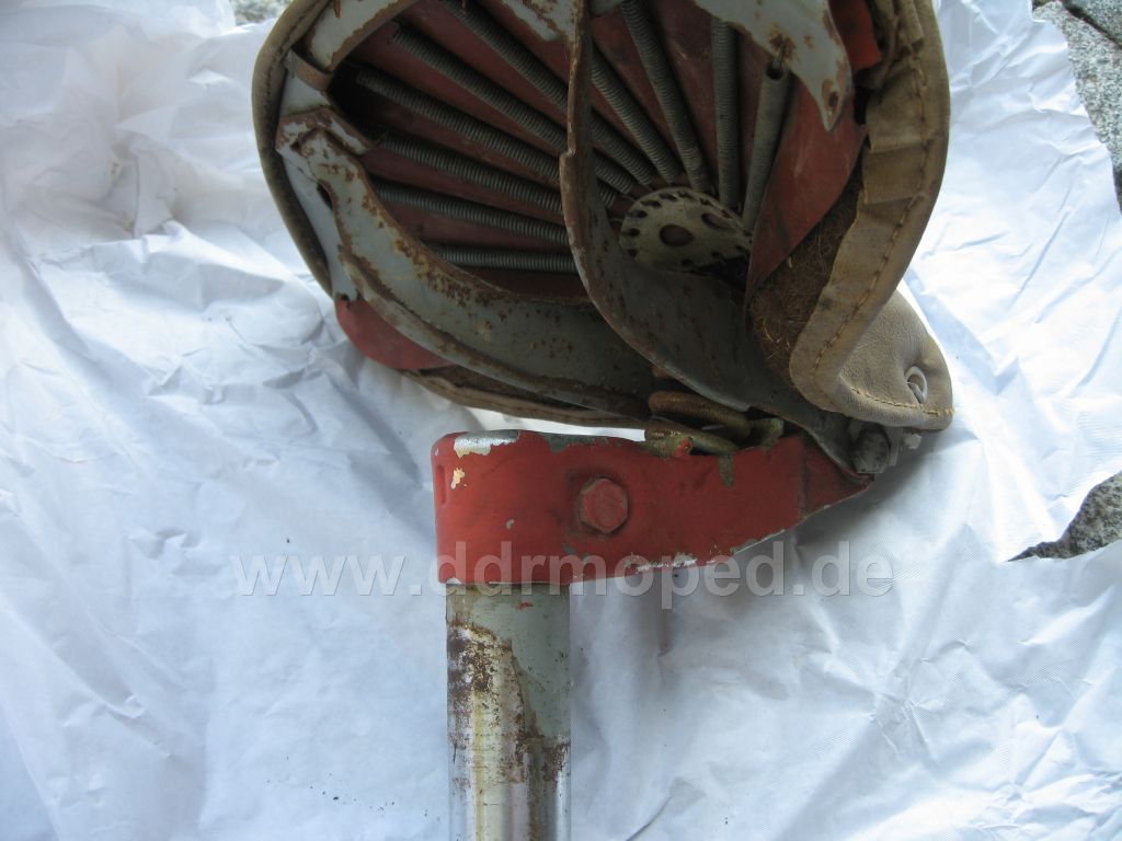

Hallo Rico,
ich habe ja zum grau extra vorsichtig "untypisch" geschrieben. Originale Gestelle in grauer Lackierung habe ich bisher noch nicht gesehen.

Hallo Jürgen, wenn mich nicht alles täuscht, hab ich ein SR2-Gestell mit Preisschild dran, in grau dzuliegen. War aber wahrscheinlich ein Ersatzteil. Kann´s nicht beschwören, aber ich denke, es ist so. Muss morgen mal nachschauen.

Graues Gestell? Graues Gestell !!!
