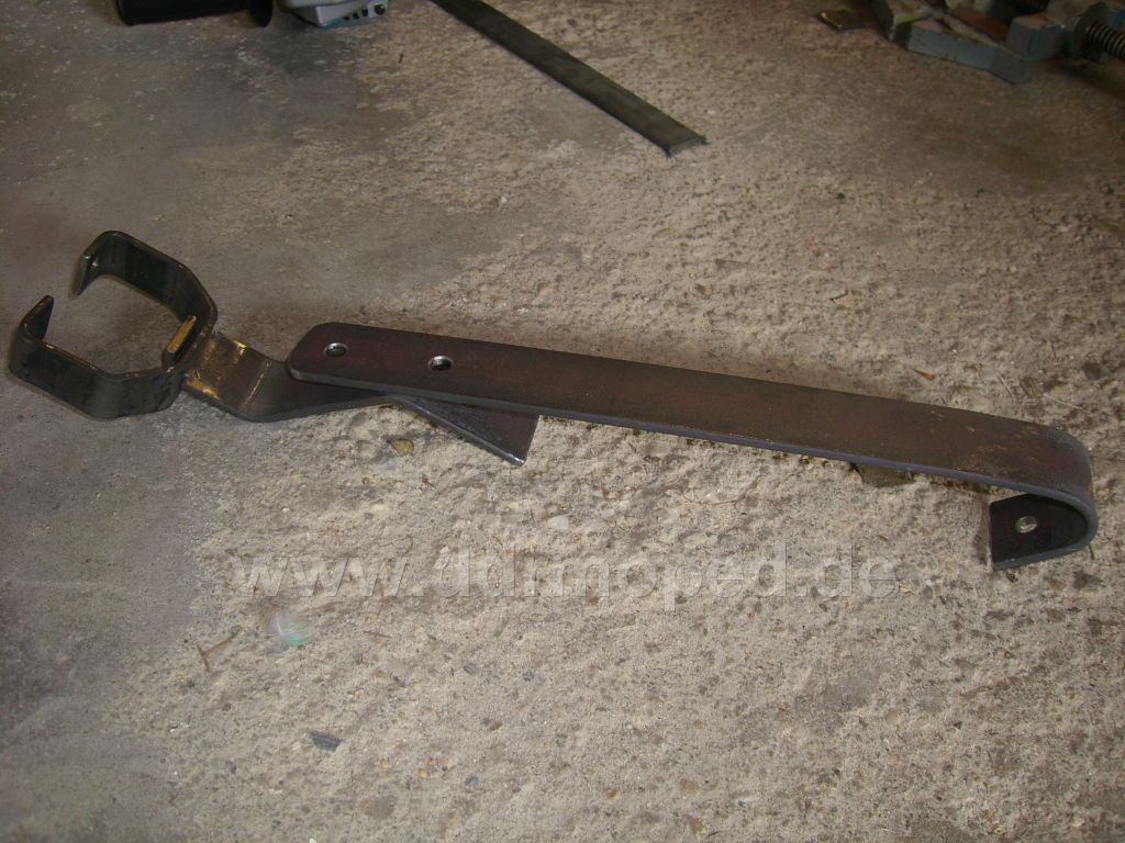

PS: restauriere bzw. erneuere zur Zeit einen Kindersitz. Meine 3-jährige Tochter freut sich schon auf die erste Fahrt mit dem Essi und ihrem Papi rolleyes.gif thumbsup.gif .
...hier der Anfang:
Viele Grüße Rico
