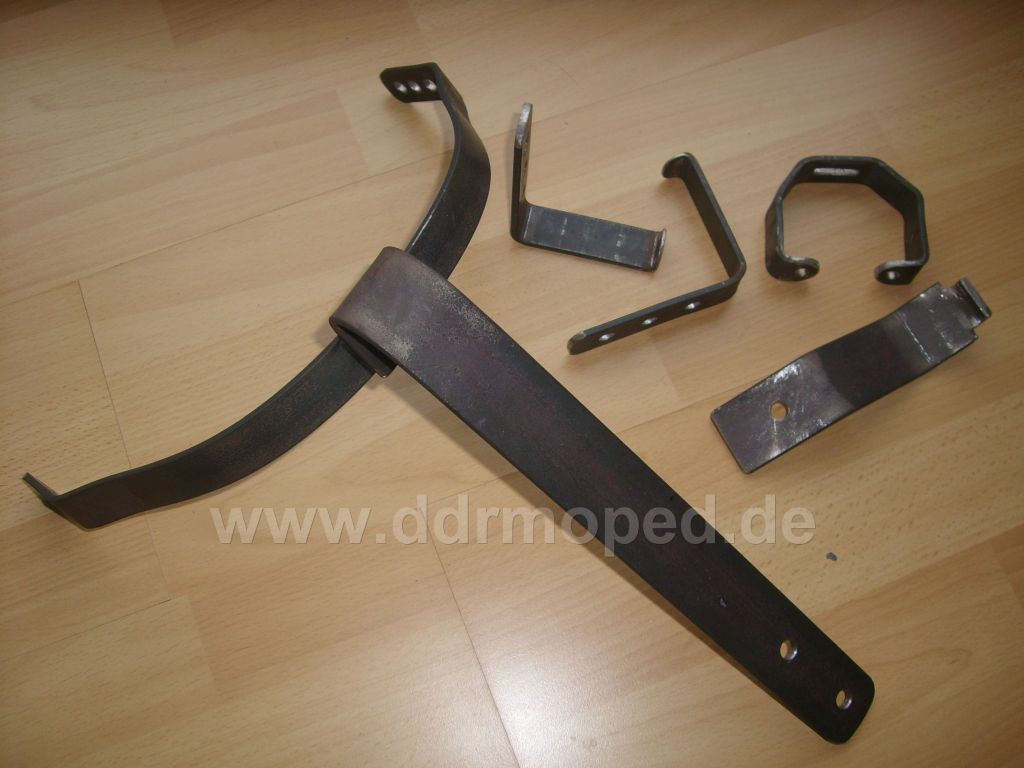

Nach "stundenlangen" hämmern, klopfen, schlagen,bohren blink.gif war das schwierigste fertig.
-Sitzauflage+Halterung am Rahmen

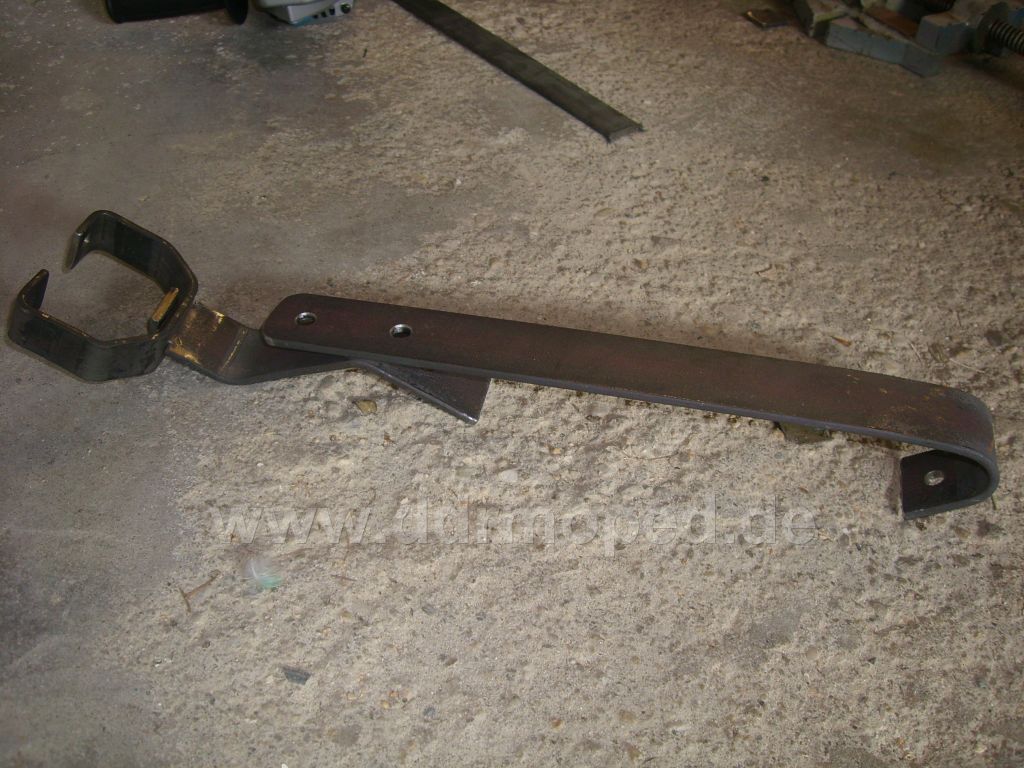

Dann noch denn Bogen für den Tank und die Fußrasten gebogen/gebohrt.

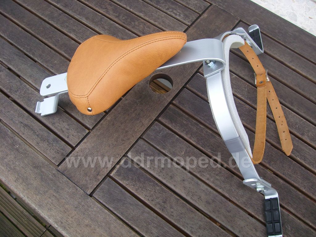

Zum schluß das ganze in Silber lackiert.
ph34r.gif die Fußrastenauflagen sind aus einer alten Autofußmatte geschnitten,der Tankschutz war mal eine Isomatte, die zwei Bändchen die das ganze halten sollen, wurde aus einer alten,grauen Kunstlederschürze geschnitten und das braune Lederbändchen stammt von einem alten Koffer ph34r.gif Ich hoffe ihr schlagt mich nicht tongue.gif wink.gif .
Ach ja und der Sitz war mal ein vergammelter aber diesmal originaler Kindersitz von der Schwalbe thumbsup.gif .

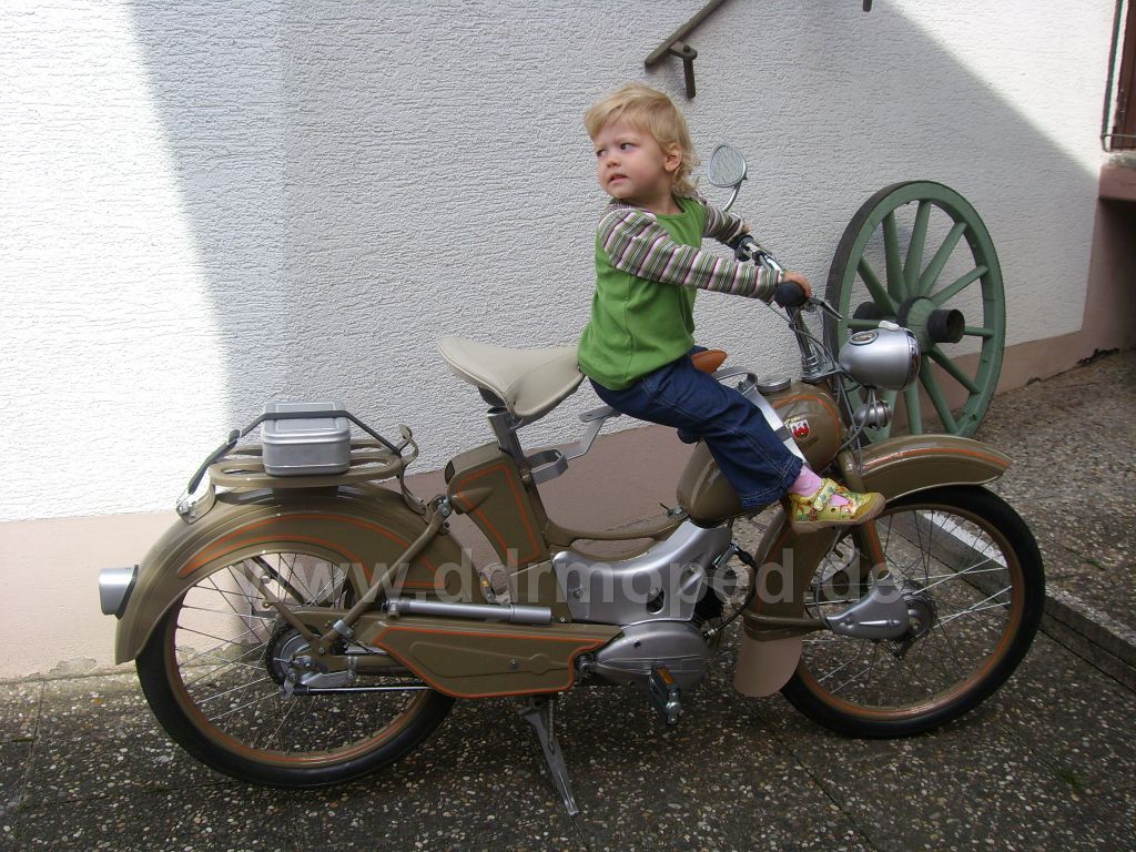

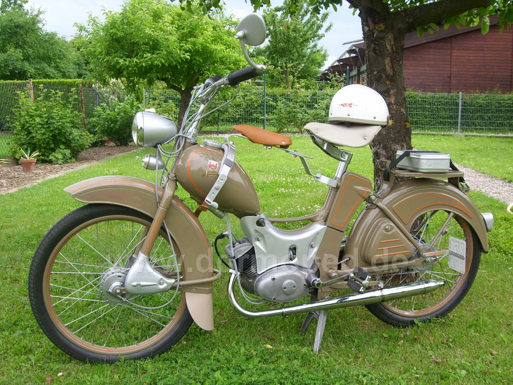

... und so sieht das gute Stück am Essi aus.
Was sagt ihr dazu????

...und so siehts mit meiner "stolzen" Tochter aus.
Schönen Abend noch Rico
Blanik
Geschrieben am: 29.05.2009, 20:27
Beiträge: 580
Mitgliedsnummer.: 1970
Mitglied seit: 07.03.2009
Alle Wetter mein Freund! Ich sehe, Du kommst aus einem Lande, wo man sich noch zu helfen wußte!
