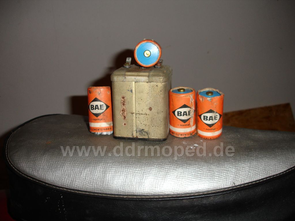

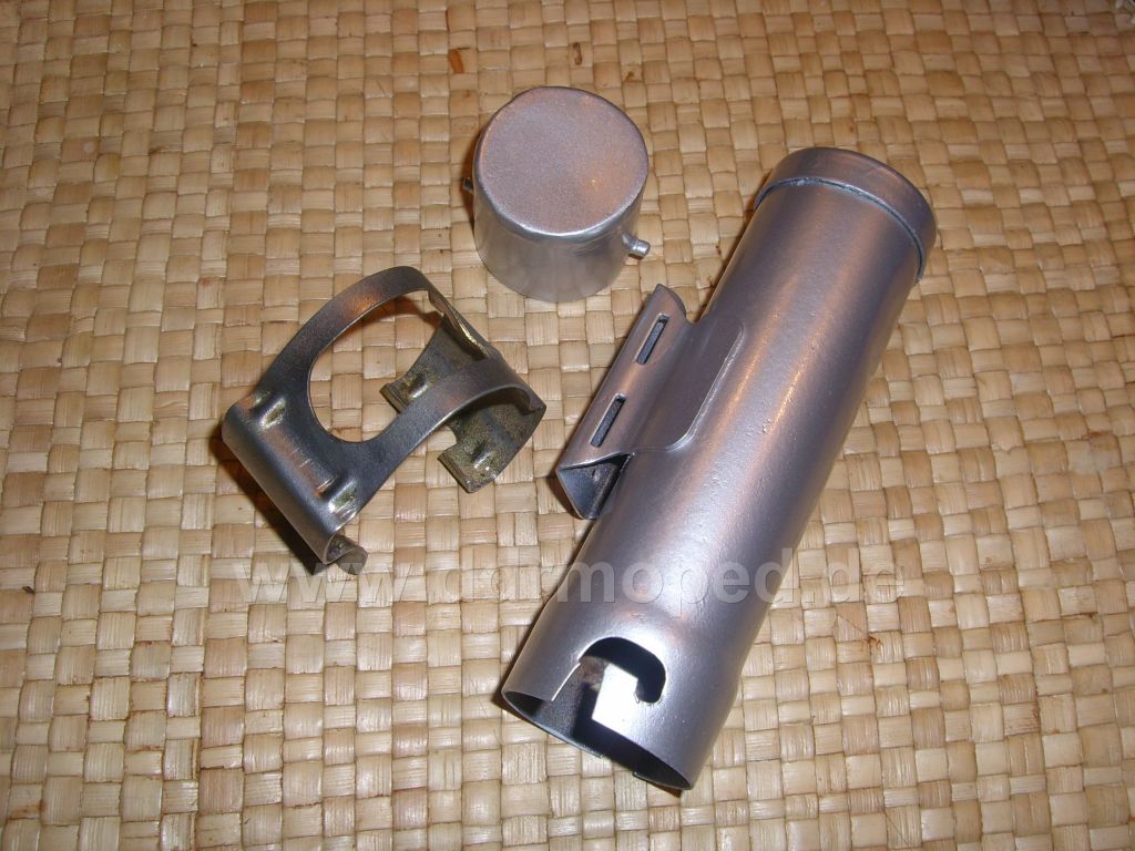

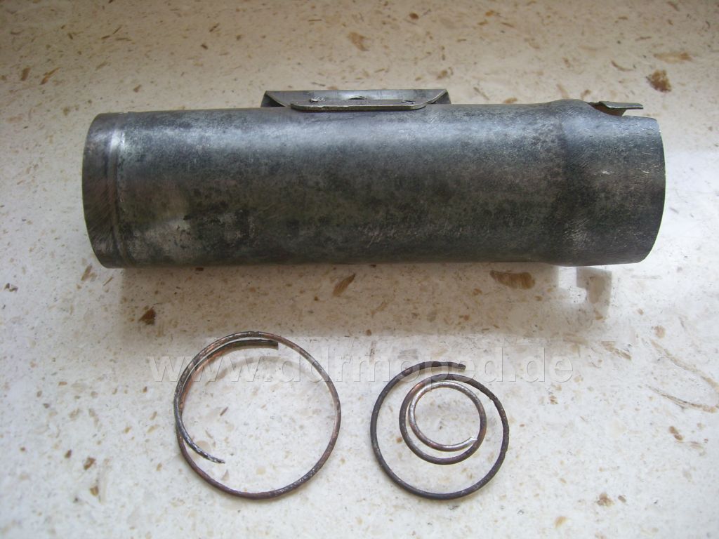

...und jetzt sieht der gute alte Batteriebehälter so aus. Ich finde er kann sich so wieder sehen lassen,oder smile.gif ?
Nur eins ist halt große Kacke weep.gif , denn diese kleine Feder ist leider durchgerostet. Könnt ihr mir sage, wo ich so eine oder ähnliche Feder herbekomme und was für Batterien kommen da rein? Wie sehen die aus? Ein Bild wäre ideal thumbsup.gif .
Grüße Rico

Hallo Rico, schau doch mal in die billigen Baumarkttaschenlampen (gibt es preiswert als Set), vielleicht ist da ne passende Feder drin.
Thorsten
Geschrieben am: 28.01.2009, 20:29
Beiträge: 5094
Wenn du anstatt der Feder evtl ein Stück federndes Blech anbringst?
Geschrieben am: 28.01.2009, 20:49
Und wenn du dir einfach einen dünnen Draht biegst? Oder gar die Stelle Lötest?
So ganz nach dem Motto "und dann tüddelste das soooo".
Es kommen die "Dicken" Batterien rein. Bei Pearl hab ich glaube ich sogar Akkus mit "Adapter" auf die Größe gefunden.

QUOTE (strassenmeister @ 28.01.2009, 19:38)
... was für Batterien kommen da rein? Wie sehen die aus? Ein Bild wäre ideal thumbsup.gif .
Grüße Rico
MfG. Christian M.

Moin Rico,
Ich hoffe ich bekomme das auch so gut hin.
Batterie: R20 muß drauf stehen dann paßt es

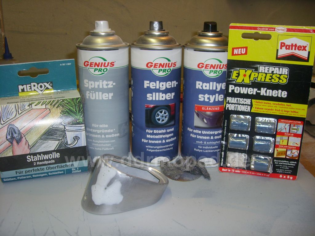

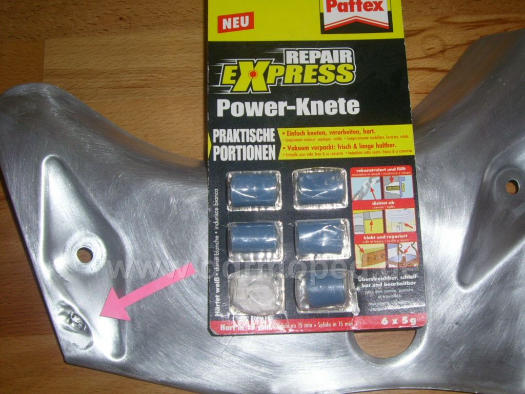

Ach ja ganz vergessen wink.gif ,ich hab heute mal die Blechteile versucht wieder schick zumachen.......der Versuch hat sich meiner einer gelohnt rolleyes.gif.
Hier die Bilder dazu:
Grüße Rico

Die Powerknete gut kneten und sie wird nach kurzer Zeit steinhart. Ideal zum schleifen:

...und hier die einzelnen Komponenten die ich dazu verwendet habe.
Das Rücklicht ist so fertig fürs lackieren.

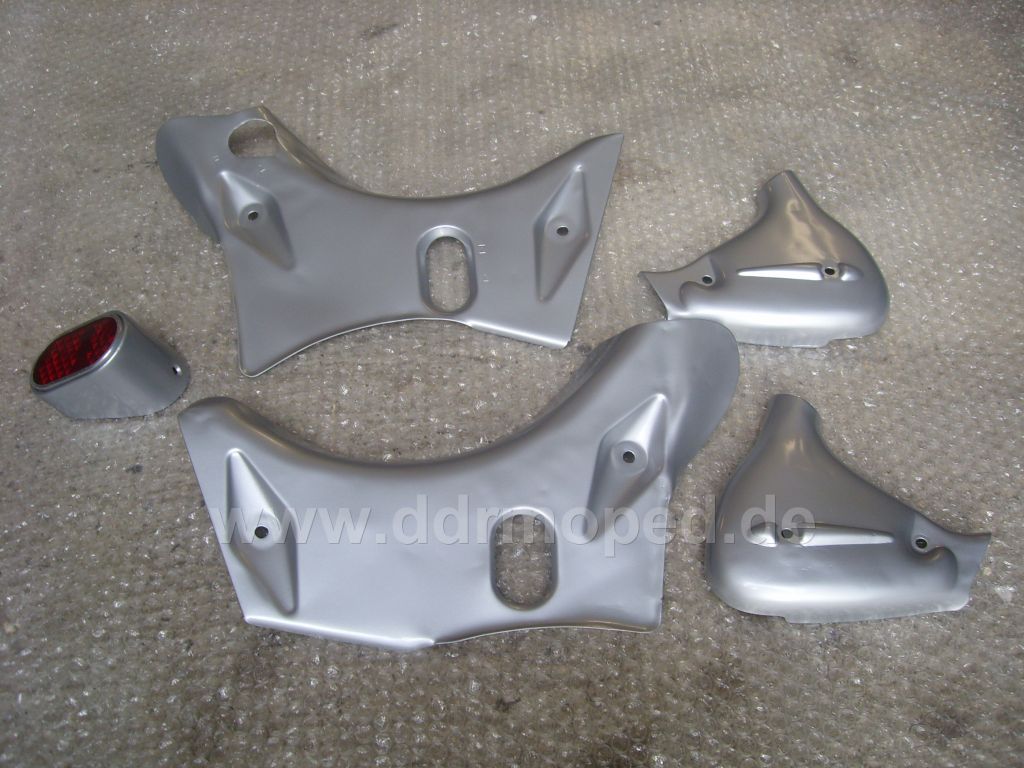

rolleyes.gif !!!
Und das ganze sieht fertig so aus:
Grüße Rico

sieht ganz gut aus, aber bist du sicher das das Benzinfest ist????
strassenmeister
Geschrieben am: 29.01.2009, 18:50
Beiträge: 877
Mitgliedsnummer.: 1552
Mitglied seit: 17.09.2008
Laut Hersteller kommt es zu keinerlei Problemen.
Ich paße aber trotzdem extrem auf, das da kein Benzin drankommt, man(n) weiß ja nie was die einem so alles erzählen ph34r.gif !!!
