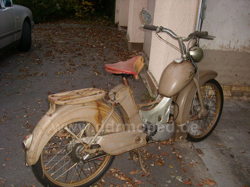

Da ich meinen 59iger so gut wie möglich original machen will, natürlich auf "Patinaweise" bräuchte ich noch die Baujahrspezifischen Pedalen rolleyes.gif .
Nun meine Bitte an euch, könnt ihr mir Bilder von den originalen Pedalen die an meinen 59iger rangehören schicken smile.gif !
...hier ein Bild von meinen jetzigen Pedalen! Ich glaube die sind von einem Fahrrad hmm.gif ?
Danke für die Bilder schon im vorraus wink.gif .
mfg Rico

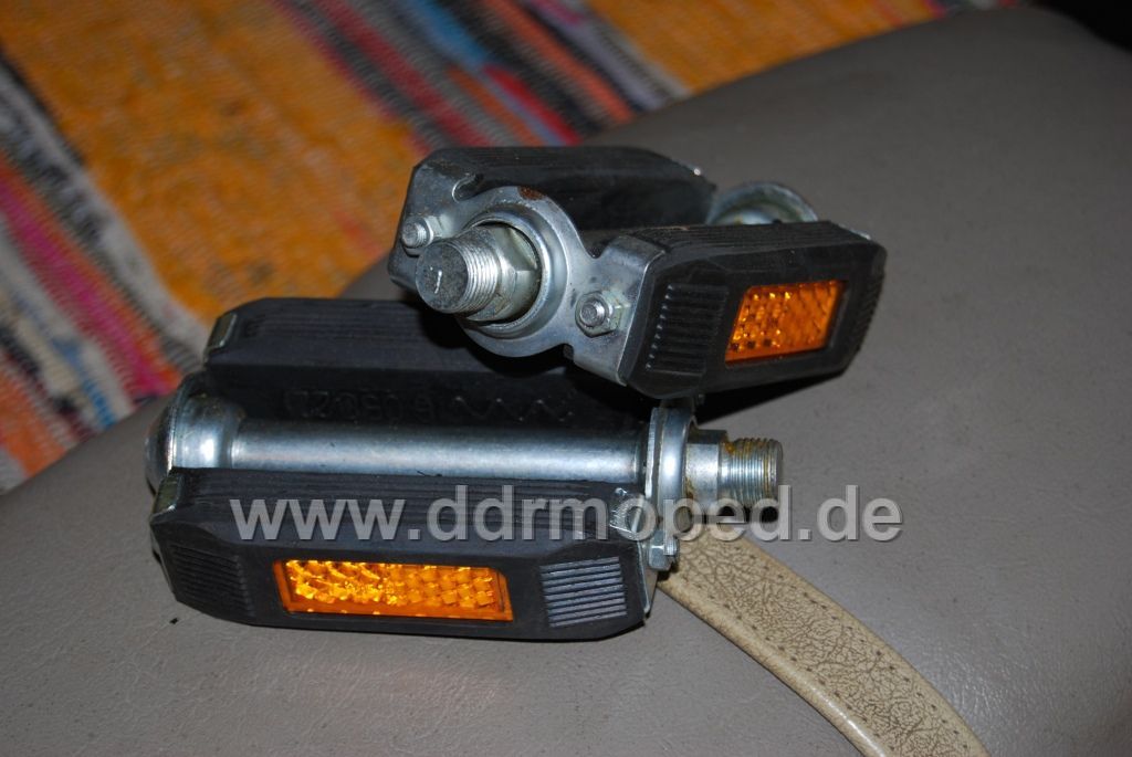

Geschrieben am: 02.06.2010, 05:27
Morgen Rico,
Es sollten diese hier sein: (die große Ausführung mit den Glasreflektoren; wie auf dem Bild)
mfG Christoph
Geschrieben am: 02.06.2010, 06:13
Beiträge: 4107
QUOTE (Star73 @ 02.06.2010, 06:27)
Morgen Rico,
mfG Christoph

QUOTE (strassenmeister @ 25.04.2010, 21:13)
...und so sieht mein Essi jetzt aus wub.gif.
