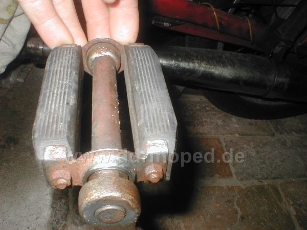

Hy Rico,
Bei Bedarf von mehr Fotos einfach eine Mail (siehe Signatur) an mich. wink.gif
Sax

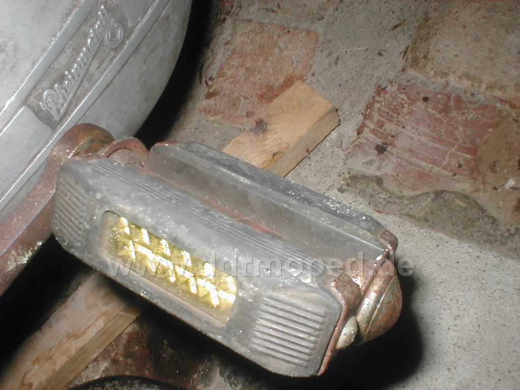

Sax

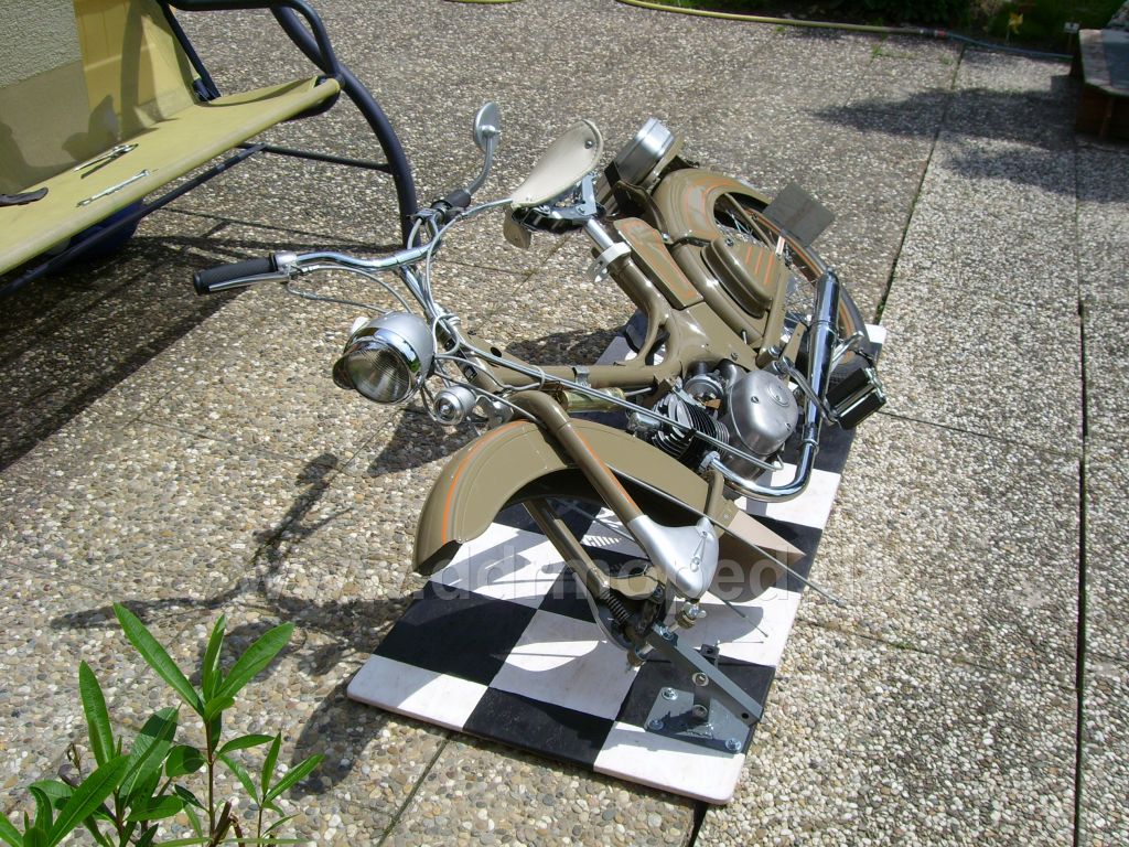

Hallo Gemeinde.
Es ist zwar noch etwas Zeit bis zum "Kürbitz-Event" aber ich habe mir in der letzten Zeit Gedanken gemacht, wie ich am besten und eventuell auch alleine mein Essi in und aus meinem Bora bekomme hmm.gif .
Also es sollte nicht viel kosten aber dennoch funktionieren biggrin.gif .

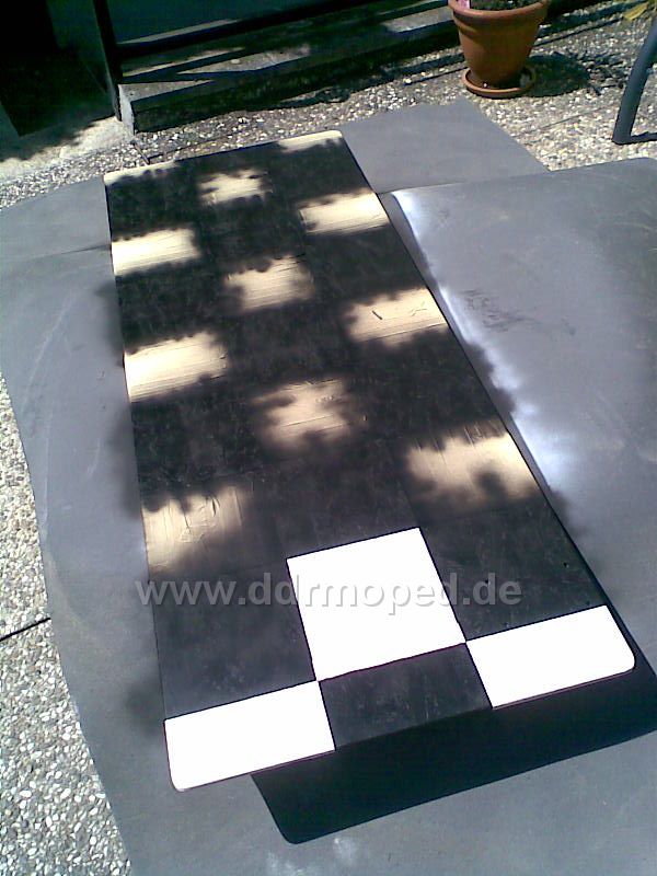

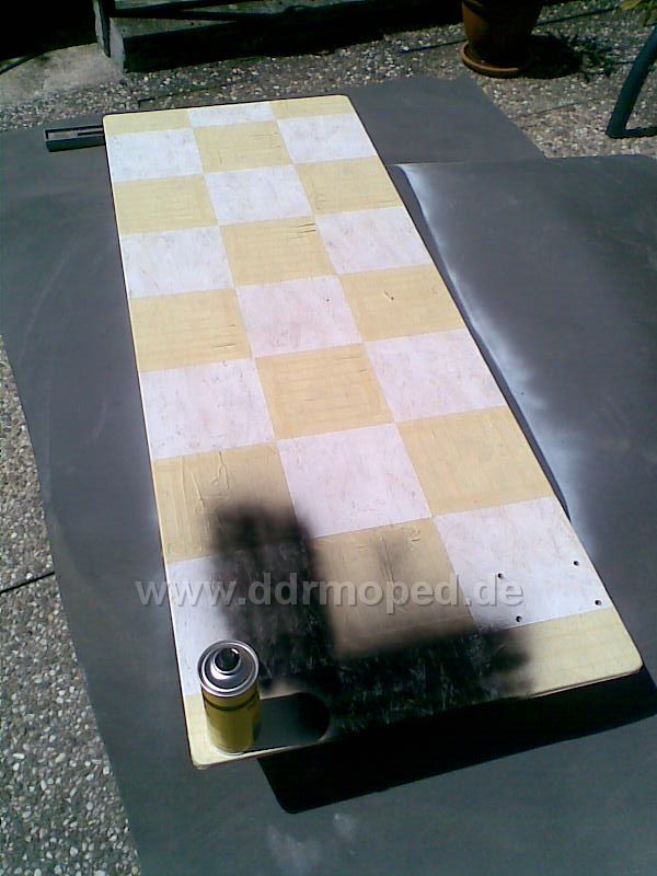

Ab in den Baumarkt um die Ecke eine MDF Platte 1,60m/0,60m/ und 2cm stark für 8,99 Euro gekauft und das sollte es vom Geld her schon gewesen sein.
Die anderen Dinge die ich dazu gebraucht habe hatte ich noch zu liegen wink.gif .
Also die Platte mit etwas Geduld und Spucke abgeschliffen, weiß matt lackiert,dann ein Karomuster abgeklebt und zum Schluß die nicht abgeklebten Felder schwarz matt lackiert.

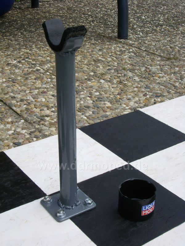

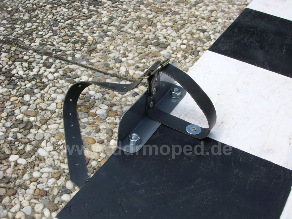

Dann kam der selbstgebaute "Gabelhalter" drann.
Kurzehand Oma's alte Stuhlbeine aus dem Keller gemopst und auf länge abgeschnitten. Muß dazusagen,es hat etwas gedauert bis ich das perfekte Maß hatte damit es von der Höhe(Borakofferaum) her reichte unsure.gif .
ph34r.gif ja ich weiß die Schweißnähte sehen sch.... aus ph34r.gif ..................aber es hält wink.gif .

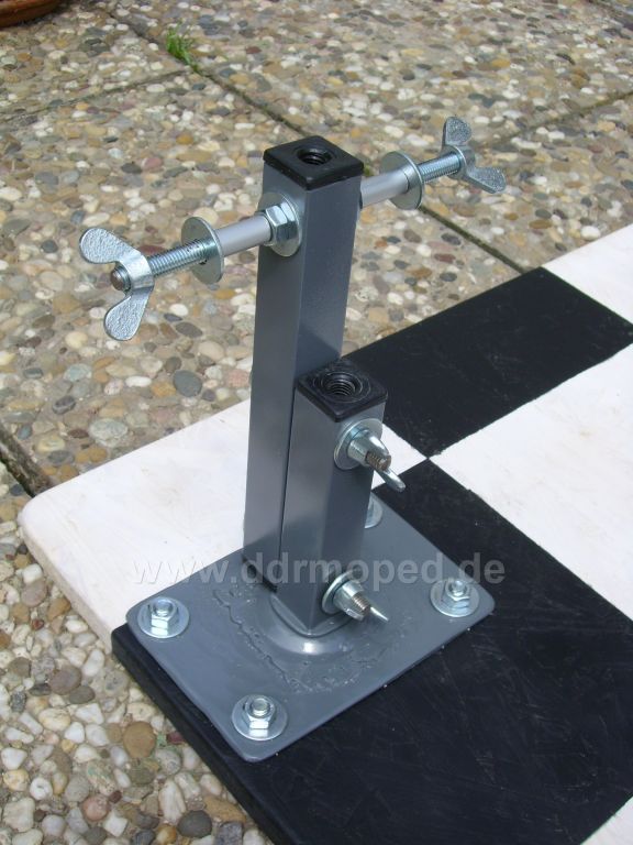

Als nächstes baute ich aus einem alten Abwasserrohr und etwas Flacheisen den "Essihaupthalter" smile.gif . Wiederrum hat es etwas gedauert bis ich die richtige Höhe hatte.
rolleyes.gif Das andere ist der "ultimative herauslaufende und auffangende Ölbehälter" aus dem Hause Liqui Moly ph34r.gif .

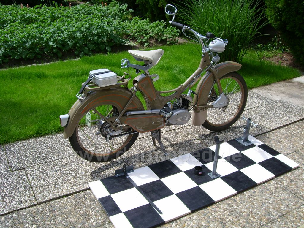

In weiteren 3 Schritten legt man dea Essi flach biggrin.gif wink.gif .
Den Tank kann man dranlassen..........................................................wenn er lehr ist wink.gif
Schritt 1
strassenmeister
Geschrieben am: 08.06.2010, 20:13
Beiträge: 877
Mitgliedsnummer.: 1552
Mitglied seit: 17.09.2008

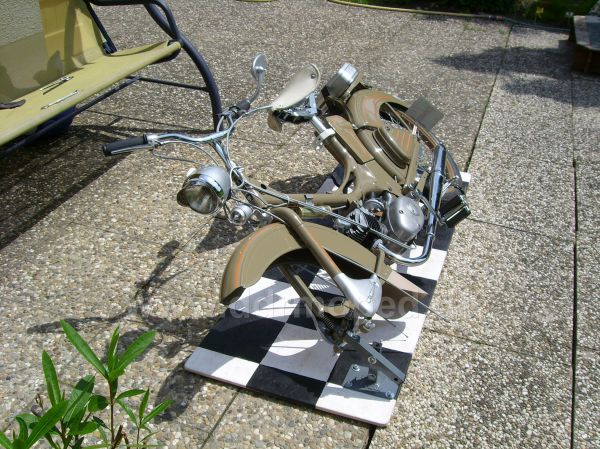

Schritt 2 ,
das fixieren in den "Gabelhalter" und der "Essihinterradhalterung" laugh.gif .
strassenmeister
Geschrieben am: 08.06.2010, 20:18
Beiträge: 877

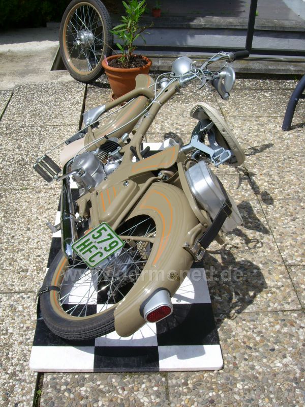

Schritt 3,
Stift vom "Gabelhater" gezogen,Lenker gelockert und verdreht.
Das Baby liegt flach und ist bereit für Kürbitz wink.gif .

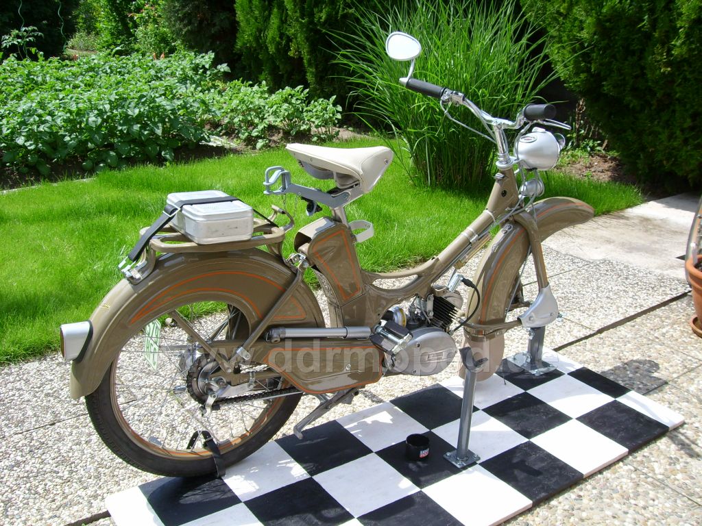

strassenmeister
Geschrieben am: 08.06.2010, 20:26
Beiträge: 877
...und das ganze noch von hinten wink.gif .
Das "Paket" ist jetzt 95cm breit,175cm lang und 75cm hoch. Paßt bei umgelegter Rücksitzbank in einen Bora Variant problemlos rein. Und für meine Essimitfahrerin ist vorne Platz. Meine kleine Tochter freut sich schon wie Bolle auf Kürbitz.
mfg Rico
