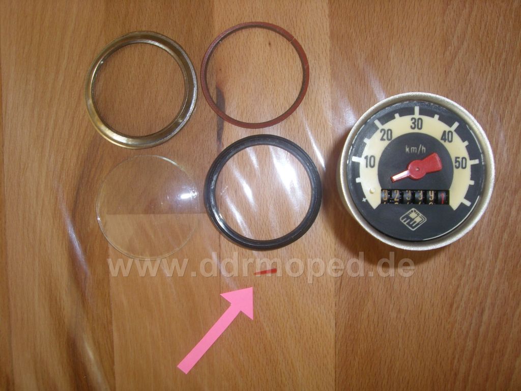

Ich war gestern wieder mal fleißig am basteln. Und zwar wollte ich bei meinem Tacho das Glas innen und außen gründlichst reinigen, weil das nach den vielen Jahren so vergilbt war, da passiert es, beim herraushebeln des Glases bricht mir der Zeiger durch weep.gif . Ist aber nicht weiter tragisch, einfach Sekundenkleber dran und die Sache ist behoben.

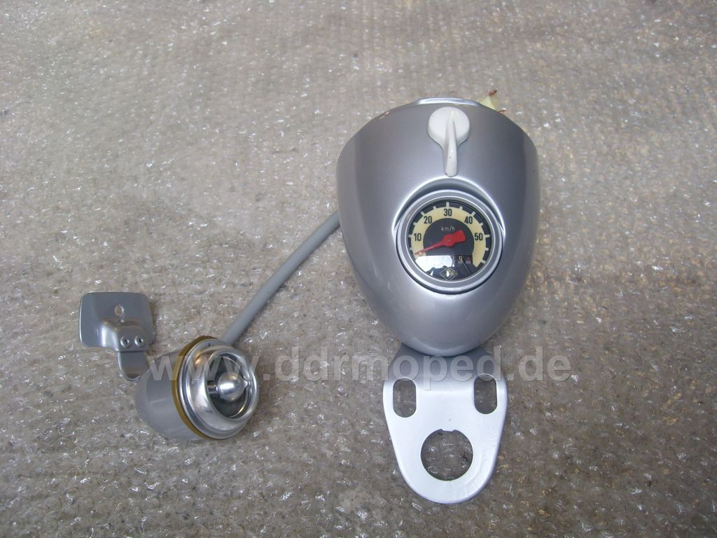

Die Hupe hab ich dann auch gleich noch abgebeizt,geschliffen und Silber lackiert.

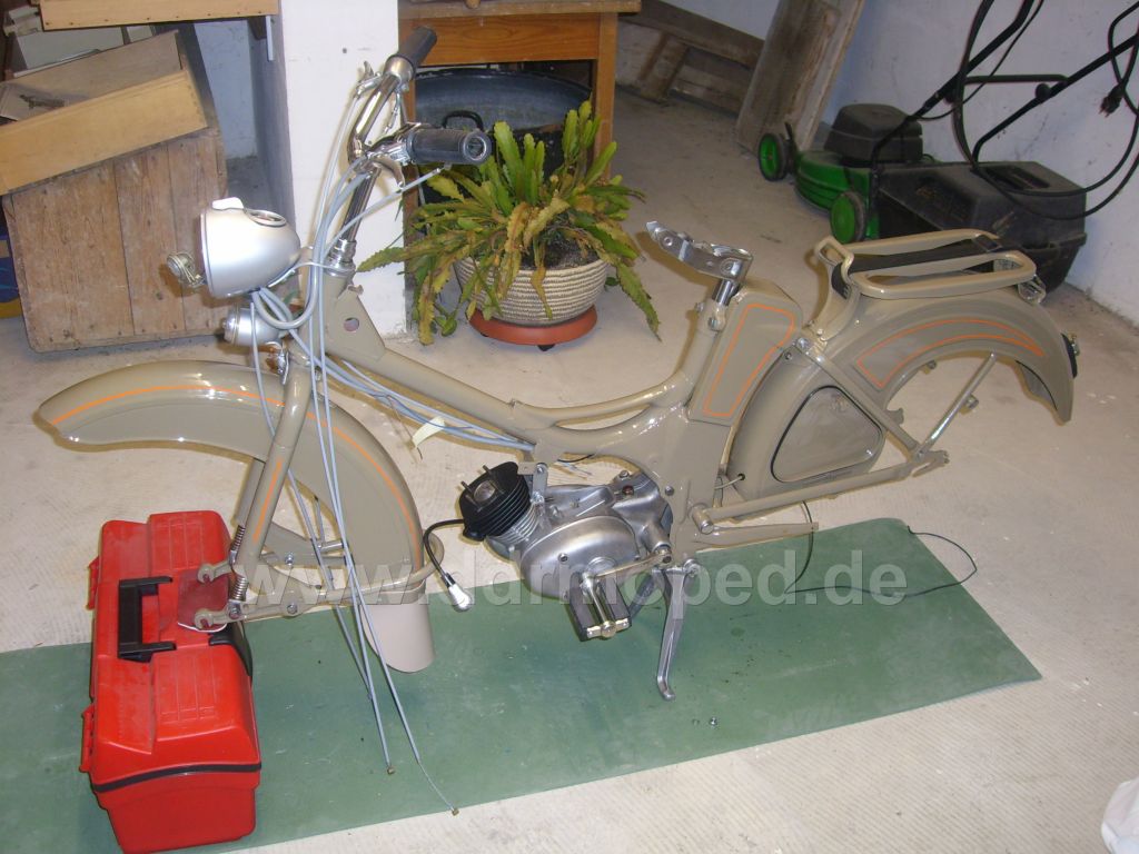

Heute zum Sonntag ph34r.gif (meine Frau freut sich ha,ha) habe ich mich mal um die Elektrik, das vordere Schutzblech und um den "Einbau" des Motors gekümmert. Ich hoffe, das ich alles ordentlich angeschlossen habe, den in Sachen Elektrik bin ich eine totale Null cry.gif . Aber ich, bzw ihr werdet es erfahren wink.gif .

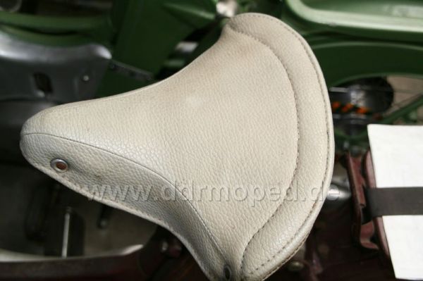

Bin momentan am überlegen hmm.gif ,was ich für eine Satteldeckefarbe für mein essi nehmen soll. Die Sattelfarbe die ich habe ist rotbraun/beige, aber ich finde das rot paßt nicht so richtig zum fertigen Essi sad.gif .
Ich würde halt gerne nur Beige als Sattelfarbe nehmen _clap_1.gif . Jetzt meine Frage, gab es fürs Sr2E Bj. 1961 auch einfarbige oder nur die zweifarbigen Satteldecken?
...die Farbe würde mir gefallen:
Grüße Rico
Geschrieben am: 02.02.2009, 20:31
Ich hab Dir mal weise und kurzentschlossen das fremde Bild entfernt. wink.gif Setz lieber einen Link.
Ja, es gab auch einfarbige Satteldecken. Z.B.

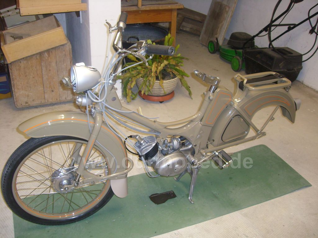

Es hat sich seid Sonntag nicht wirklich soviel an meinem Essi getan cool.gif , möchte euch aber den aktuellen Stand nicht vorenthalten.
Es ist das vordere Rad dazugekommen, der Motor hat seine fehlenden Teile bekommen laugh.gif und alle neuen Bowdenzüge habe ich festgemacht und eingestellt. Es ist ein Unterschied zu den alten, teils fast durchgerissenen Bowdenzügen wie Tag und Nacht _clap_1.gif !!

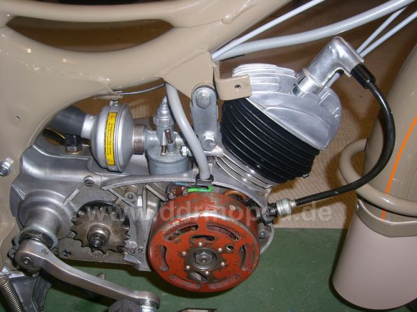

...habe zu dem Kerzenstecker mal eine Frage. Ist das der richtige oder kommt da ein anderer drauf hmm.gif , er ist meiner einer zu groß! Der wackelt auf der Kerze wie bei der Kuh der Schwanz! Kommt der nicht in dem Motor eines Autos?
Rico
hast selbst lackiert ????
oder hast es Lackiren lassen!
mfg marco
strassenmeister
Geschrieben am: 05.02.2009, 20:28
Beiträge: 877
Mitgliedsnummer.: 1552
Mitglied seit: 17.09.2008
Hallo Marco.
Die Teile in silber habe ich lackiert wink.gif und die Teile in beige hab ich lackieren lassen thumbsup.gif .
Hat einer eine Idee zu meinem Kerzenstecker ph34r.gif !
