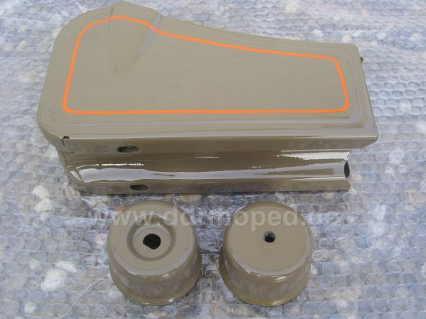

die Linien hat ein Rentner gezogen, der hat zu DDR-Zeiten das den ganzen Tag gemacht und die Farbe ist nicht vom doc ph34r.gif die nennt sich "Volvo Dovhjortsbrun" (Damhirschbraun) und wurde von 61-68 an Volvos gepinselt.
Die Farbe kommt dem original sehr sehr nahe:
rechts ist original und der Federkasten+Schutzkappe ist neu lackiert (Klarlack)
Rico

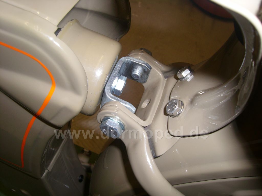

...hier nochmal im eingebauten Zustand!
Die Schutzkappe ist original und das andere in Dovhjortsbrun lackiert.
