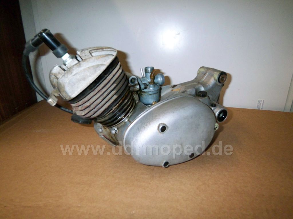

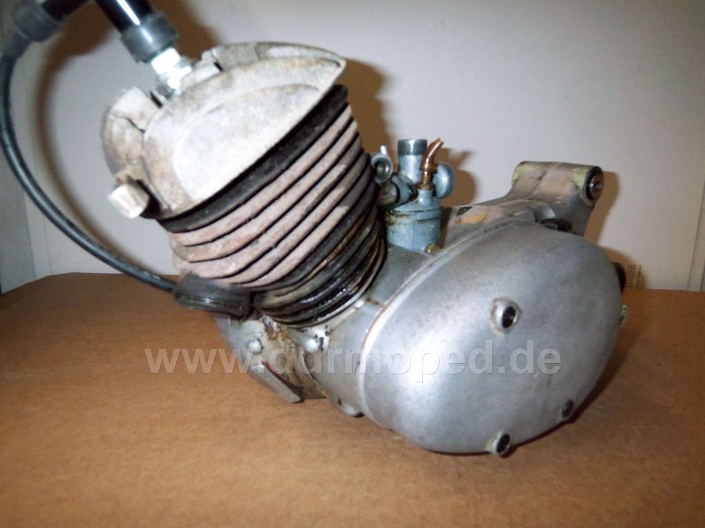

hier mal 2 Bilder von dem Motor, schnell ausgebaut und etwas grob gereinigt.

Entscheidend ist hierfür die Motornummer!
Und die sollte bei deinem 58er hinten links über der Kickstarterwelle stehen.
Von der reinen Optik her und von der Nummer denke ich das es ein Spatz Motor ist...
Nur der Zylinderkopf ist SR1/2 oderr KR 50 ...
MfG Thomas.
Roadrunner335
Geschrieben am: 28.01.2009, 17:28
Beiträge: 998
Mitgliedsnummer.: 945
Mitglied seit: 25.11.2007
Sieht für mich wie ein normaler Kr50 Motor aus.

Sehe gerade, Motornummer wurde im ersten Post schon angegeben.
" Motornr. K 17.4267"
Also wohl nicht der Originale.

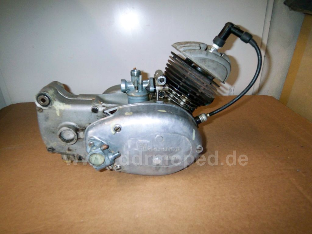

Die Motornummer ist nicht wie beim SR sondern unterhalb des Zylinders auf der rechten Motorhälfte eingeschlagen.
Ich hab noch nen Bild, da ich es wiedermal sehr umständlich erklärt habe, gemacht.
