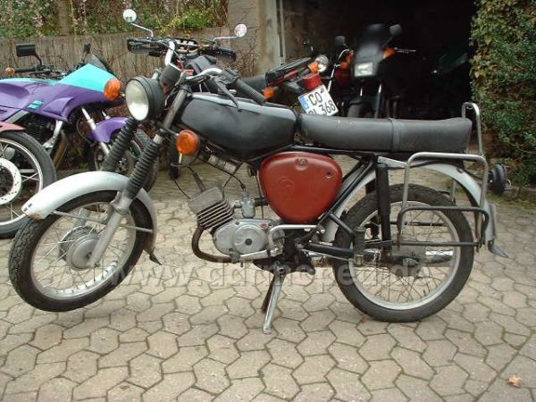

Hallo Leute,
Ich habe mir mal wieder eine S51 besorgt. Es hatte den Anschein als habe ich ein Schnäppchen gemacht. Optisch war sie nicht so der Bringern, aber sonst schien sie wenigstens komplett zu sein. Also vier braune Scheine bezahlt und zu Hause mal näher betrachtet... OH GOTT.
Die Kabel der Gerplatte waren am Motor weggezwickt. Sauber... Naja, nicht schlimm, das bekommt man schnell wieder hin.
Was ist den das? Eine NGK-Zündkerze? Naja, wems gefällt. Da muss aber ne Isolator rein. Also NGK Kerze rausschrauben. ???? LANGEWINDE??? Keine Unterlegscheibe? OHJE! Na mal den Kopf runter machen und sehen wie der Kolben aussieht. Autsch. N schöner Hieb drin... Klasse. Naja, kann ja noch gehen.
Ich hab dann mal n bisschen an der Kurbelwelle gedreht und nen Punkt gefunden an dem sie immer blockiert. Kurz zurückdrehen und es geht wieder...
SCHLUSS. Die hat sicher auch nen Hieb in den Lagern... Also raus den ganzen Motor.
Heute Nachmittag leg ich ihn auseinader. Neue Kurbelwelle, neue Lager und neuen Zylinder...
Ich werde weiter berichten.
Grüße, Sebastian
Das Bild ist noch vom Verkäufer.
