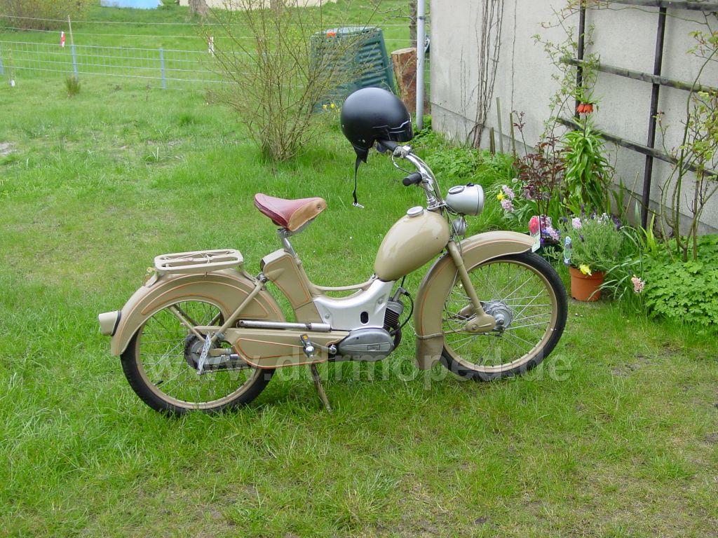

Hallo und ein neuer Versuch meinen SR2 hochzuladen.
Laut einer Simson Beschreibung muss bei Kindersitzbetrieb die E Gabel benutzt werden.
Nö das Bild ist in der Vorschau nicht zu sehen und ist nur 1.453 KB und JPG. Oder ist das nicht unter Datei anhängen zu machen. _uhm.gif Mit dem kleineren Bild geht es auch nicht aber das Program ist gut.
Gruss Alex

Nun Nochmal mein Bild
Schönes Wochenende, Alex
Das hat ja hingehauen und die Nummern stelle ich dann auch mal rein.
