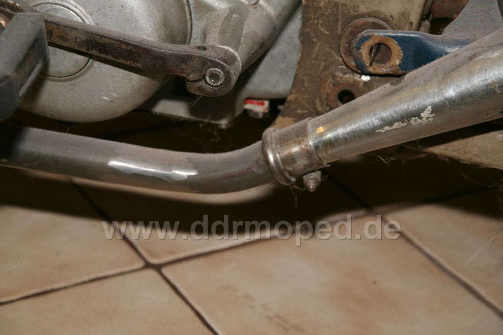

dapferer Lenni, ich hatte Dir mal wegen dem hochgezogenen Krümmer/Auspuff Bilder versprochen. Heute hats grad so gepasst.
Nr.1

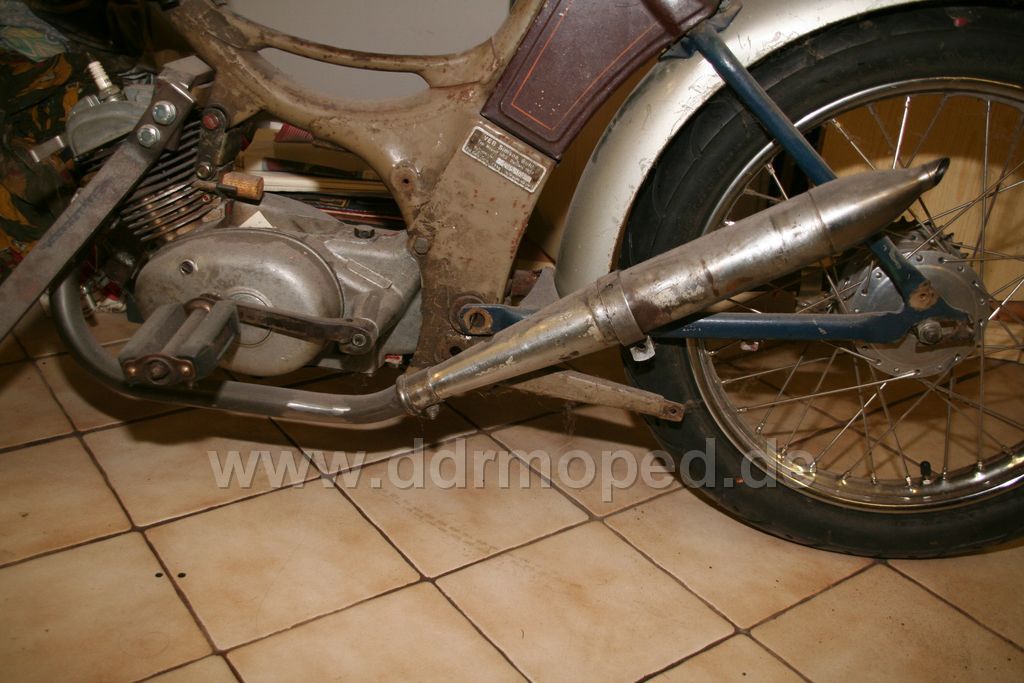

Geschrieben am: 14.02.2009, 22:12
Näher...

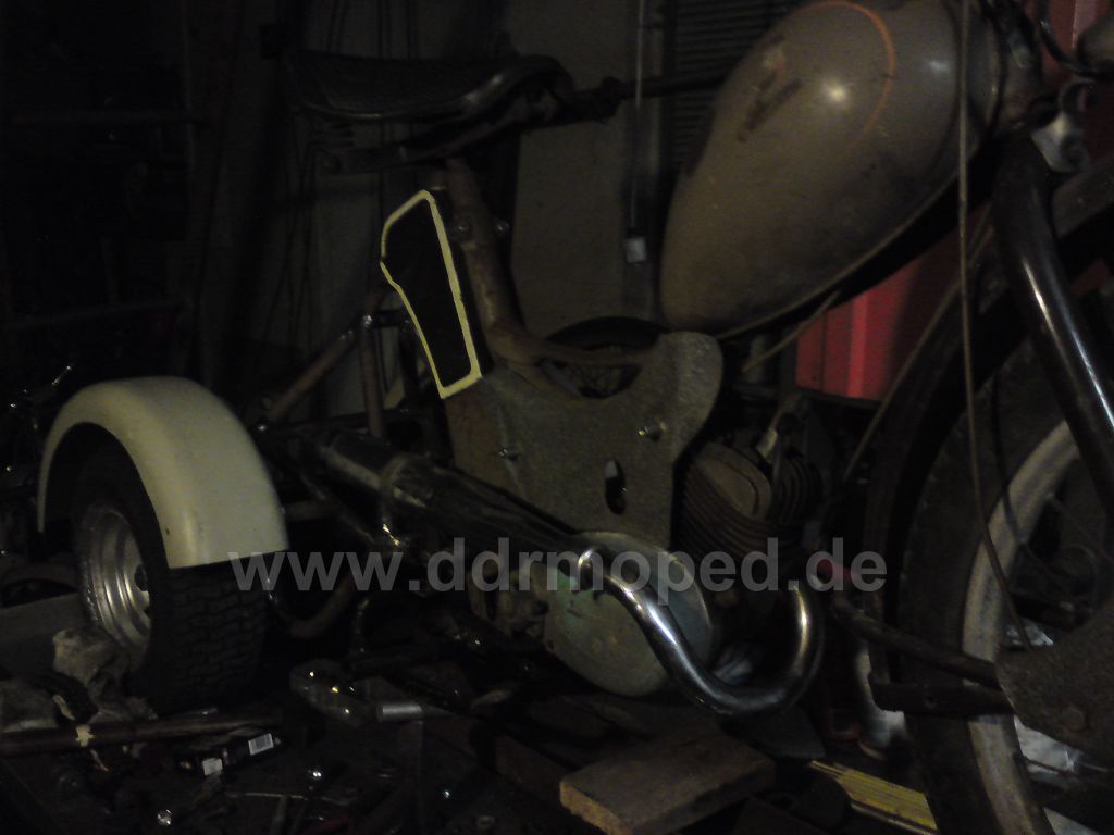

Ich hab auch noch was.
Gerald
Grüße Gerald

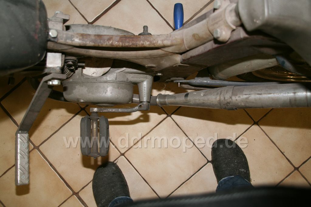

Geschrieben am: 14.02.2009, 22:15
Und es geht nicht einfach straight hochgezogen. Du must immer beachten: Karosse, Auspuff, Pedalarm muss vorbei gehn. (Die hauslatschen lasst weg laugh.gif )
