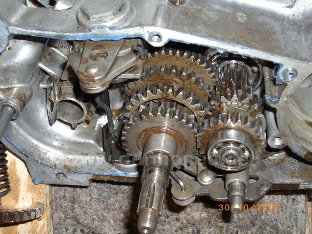

hallo erst mal und guten abend, ich bin neu hier in diesem forum.
wies der teufel so will muss ich euch mit fragen überhäufen(danke im vorraus).
habe mir in ebay für meine heisgeliebte schwalbe einen 4gang sperber/habicht getriebe gekauft.natürlich hat der verkäufer verschwiegen das nicht alles ok ist. beim antreten rutscht mir der kickstarter durch.habe mich dann mal dran getraut das gehäse zu öffnen um nach dem mitnehmer und dem ratschensegment zu schauen.sieht für mich als laie ganz gut aus.3.gangrad und mitnehmer greifen gut ineinander und es sind keine ausgebrochenen stellen sichtbar.ist nun vielleicht die druckwirkung der feder zu gering???

| QUOTE (Rene @ 02.02.2009, 20:43) | Hallo, klingt eigentlich so als wenn nur die Kupplung rutschen würde die kannst du aber nachstellen. Hast du beim Kicken einen Wiederstand gespürt oder voll ins leere getreten? |
hallo,
widerstand ist manchmal vorhanden.wo ich die gehäusehälften auseinander hatte und die von mir beschriebenen zahnräder wieder aufgesteckt hatte,habe ich auf die kickerwelle gedrückt und den kickstarter betätigt,gleichzeitig hat meine frau auf das 4.gang zahnrad gedrückt.ging problemlos.nach dem zusammenbau der gehäsehälften hatte ich das gleiche problem wieder. wie soll denn das mit der kupplung funktionieren,habe da kein plan.

hallo und sorry,ich heise micha.bin schwabe ,meine frau kommt aus hoyerswerda.daher hats auch angefangen zu simsen mit nem rahmen gings los.dann wurde allles in kleinarbeit zusammengetragen,aufgearbeitet und zusammengebaut(80 prozent fertig). so nun zum problem.wenn ich den kicker durchtrette greift das ratschensegment in die ersten paar zähne,dann kommt rattern und zum schluss eventuell vielleicht greift das segment nochmal kurz.gefällt mir so nicht ganz, soll schon ordentlich funktionieren.wie gesagt 3.gangrad und kickerzahnrad waren raus und meine sichtprüfung(bin immernoch laie),ja es sah für mich gut aus.die feder war auch ok,dann kam das 4.gangrad,anschliesend die buchse.wo ich das getriebe eingebaut hatte und denn rest wie zündung ,zylinder usw bekamm ich das teil zum laufen.kupplung war soweit auch gut(meine meinung)

Hi Ach jetzt hab ichs verstanden also eine rutschunde kupplung kann man an dieser stelle wohl vernachlässigen Dein Problem wird tatsächlich ein ausgenudeltes Zahnsegment am Kicker oder zahnrad kickermitnehmer und oder die Ratschensegmente zwischen 3.Gangrad und Kickermitnehmer(schlimmeres verbogene welle aber wie soll das innen passieren) Hast du eventuell Bilder von den besagten Teilen das würde schon helfen Eins wär noch möglich das eine Kickstarterwelle von nem 3gangmotor genommen wurde da gibts unterschiede zum 4gang Gruss Dirk

hallo,danke erst mal. fotos mach ich morgen und stelle diese dann gegen abend ein.das mit verbogener antriebswelle müsste ja dann gravierend sein und mit blosem auge zu erkennen?! kann ich die antriebswelle ohne weiteres herausziehen um diese zu überprüfen oder ist diese irgendwie gesichert? was für unterschiede gibts denn zwischen 3 und 4gang kickerwelle?kann man den unterschied durch messen herausfinden? danke,micha.

hallo leutle,habe mich mmal durchgegugelt und bin dann auf miraculis gestossen,habe dann alles verglichen und musste feststellen,das eine scheibe die die kickerwelle in der gehäusehälfte ihren halt gibt garnicht dran war.somit konnte die welle verrutschen.habe dann mal zum testen eine einfache u-scheibe mit stärkr 1mm eingebastelt,alles zusammengefügt und siehe da släuft wie gschmiert.wegen so nem miesen fehler mehrmals alles zerlegt  (und natürlich auch gscheiter geworden  ). danke trotzdem für eure meisterhafte hilfe und bilder. macht spass hier. gruss micha.
