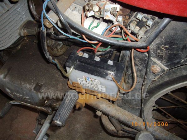

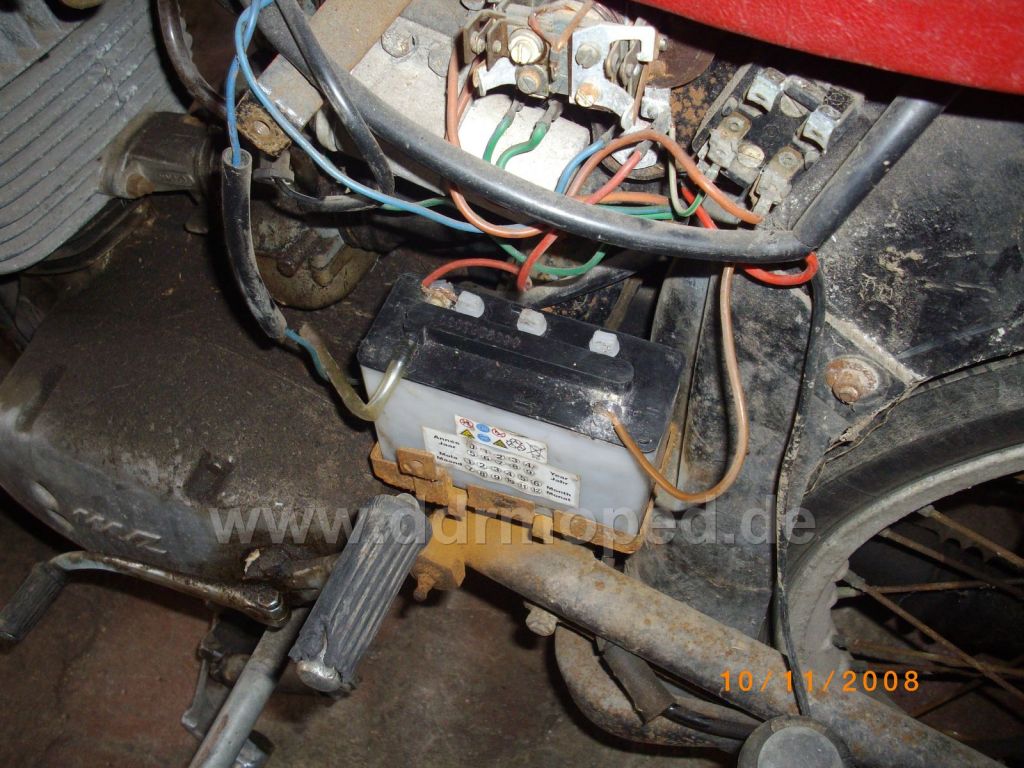

Also habe einen originalen Sr4-3(Sperber),aber die Elektrik geht nicht ist das bei vielen so,und was koennte das Problem sein??fahren tut er,aber das Licht,Blinker etc.gehen nicht,habe auch keine Batterie drinne

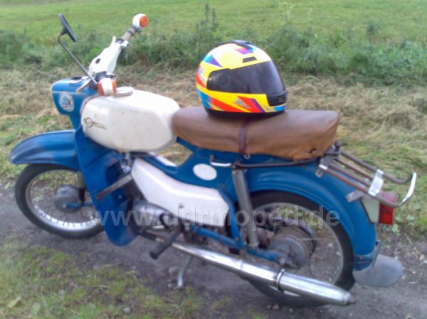

Den Sperber kannste ja so lassen. Scheint ganz gut auszusehen. Aber halt die hässlichen Aufkleber abmachen und nen schöneren Spiegel ranmachen...
