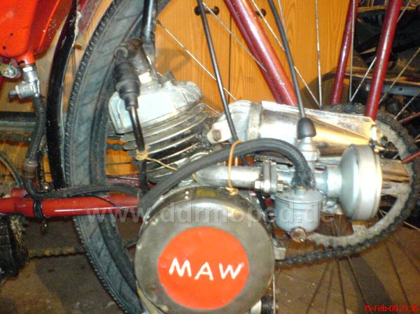

So erstmal nen Bild vom Motor

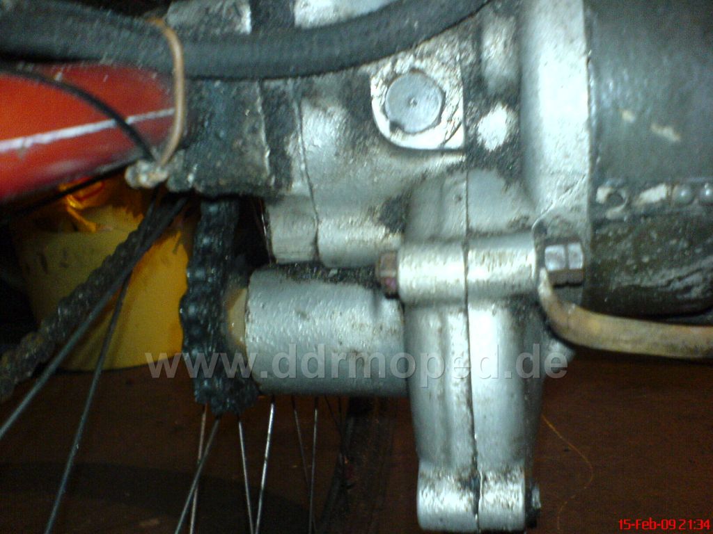

Die vordere Querseite des Motors ohne Nummer
Geschrieben am: 15.02.2009, 21:51

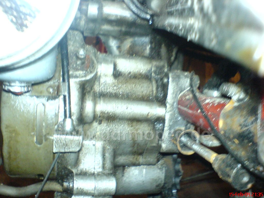

Die hintere Querseite des Motors ohne Nummer
Beiträge: 5095
Kratz mal den Dreck von der Halteschelle da ab, dort steht die bei mir drauf.

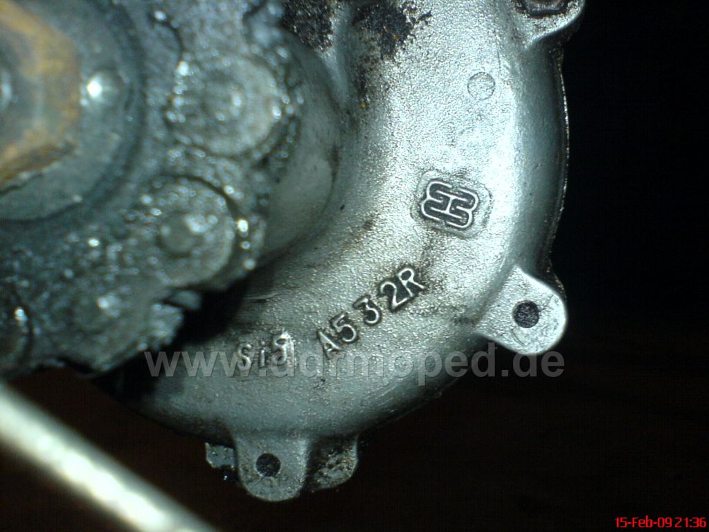

Und die rechte Längstseite mit der Typenbezeichnung

@Nico war grad unten, aber auch an den Halteschellen nirgends eine nummer, weder unten noch oben nur eben die Typenbezeichnung.
Und es wurde auch nichts gestrahlt oder geschliffen.

Laut der Nummer müsste es ein von Typ AS-2-2R-2 sein.

Du hat einen Jüngeren Motor,DerDeckel mit der Nummer ist aber von
ein Älteren Motor.

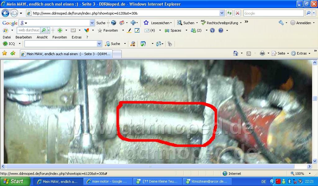

Jetzt wirds noch kurioser ich hab ne Eingeschlagene Nummer entdeckt und zwar 10078 damit wäre er von 54 aber das kann wegen dem Gehäuse nich sein.

Die Nummer ist in dem rot makierten Bereich aber ganz klein eingeschlagen blink.gif da brauch man ne Lupe...kann es nich sein _uhm.gif das bereits ab 54 die "abgespeckte Variante" entwickelt wurde aber nur getestet und dann erst ab 57 offiziell auf den Markt gebracht wurde?
Aber dann müsste man auch den Zylinder absägen und an beiden Hälften neu angießen... _uhm.gif nichts is abgesägt worden oder dergleichen.
