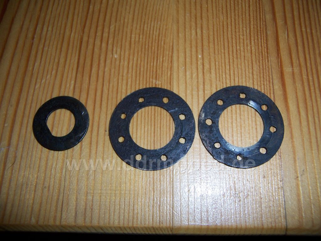

hanswurstbiken
Geschrieben am: 26.06.2009, 15:28
Beiträge: 285
Mitgliedsnummer.: 1089
Mitglied seit: 08.02.2008
Hier ein Bild der Scheiben.
Innen 18,2mm. Außen 34,2mm. Stärke 1mm.
Ich glaube das waren alle Scheiben. Evtl kommt noch eine dünne zum Ausgleich dazwischen. Und vorn sitzt dann der Sprengring der alles auf der Welle hält.
MFG
DDR-Bürger
Geschrieben am: 27.06.2009, 07:44
Beiträge: 557
Mitgliedsnummer.: 2043
Mitglied seit: 30.03.2009
Stehen die Scheiben denn auch zum Verkauf oder weißt Du, wo man sowas noch her bekommen kann? _uhm.gif
Gruß Diego
"Gewusst wie - spart Energie"

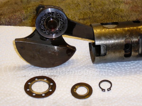

Tom
Geschrieben am: 28.06.2009, 20:50
Beiträge: 789
Mitgliedsnummer.: 344
Mitglied seit: 12.10.2006
... so sieht die Anordnung in meinem Motor aus:
Tom

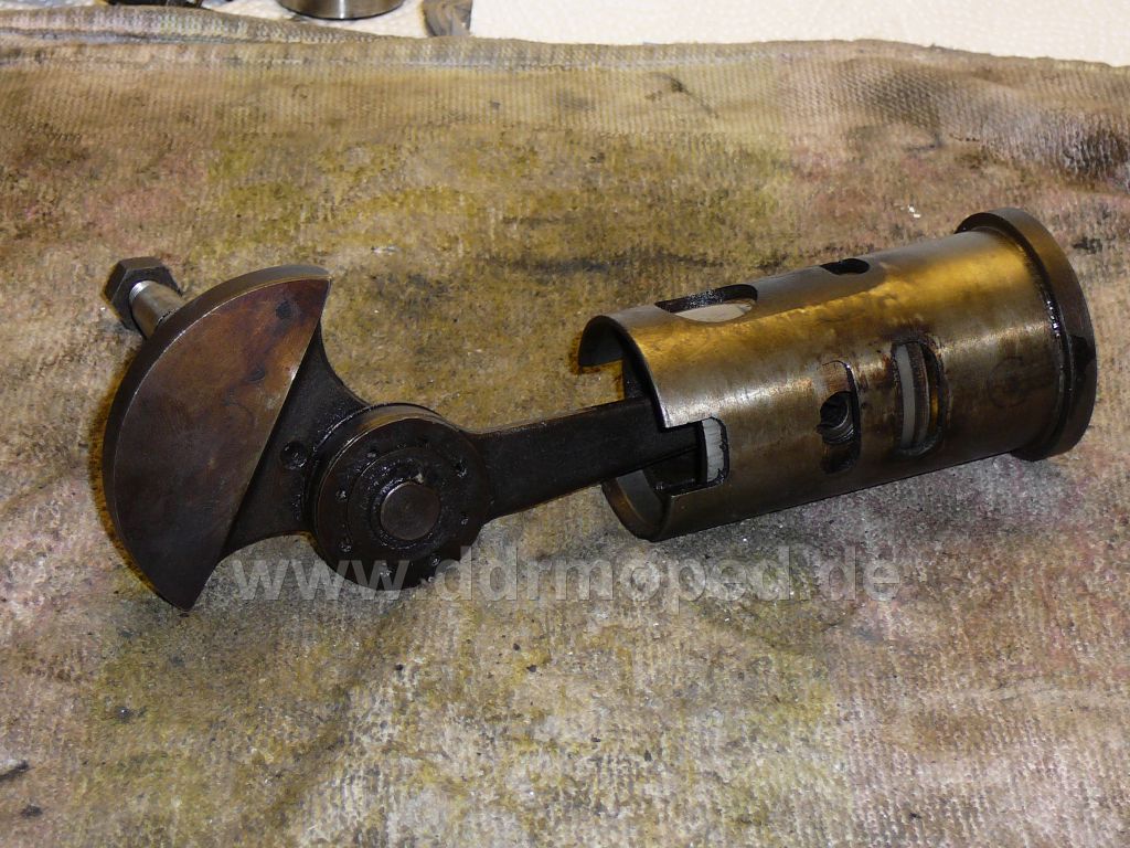

Geschrieben am: 28.06.2009, 20:52
Beiträge: 789
Viele Grüße
vom Tom
DDR-Bürger
Geschrieben am: 28.06.2009, 21:14
Beiträge: 557
Jetzt weiß ich auch noch die genaue Anordnung.
Aber wo man diese Scheiben her bekommt weißt Du auch nicht zufällig, oder? _uhm.gif
Ich hab jetzt zwar die Maße, aber die Scheiben bestehen ja bestimmt aus gehärtetem Stahl, also Eigenanfertigung wohl sehr kompliziert. hmm.gif
Gruß Diego

Hallo Diego,
ich habe bei meinem Motor nur ins Pleuel reingeschaut und es danach wieder zugemacht ... solche Scheiben habe ich leider auch nicht doppelt, tut mir leid ...
Ach so: Von den gelochten Scheiben benötigst Du zwei Stück, weil auf der anderen Seite des Pleuels auch noch eine sitzt.
