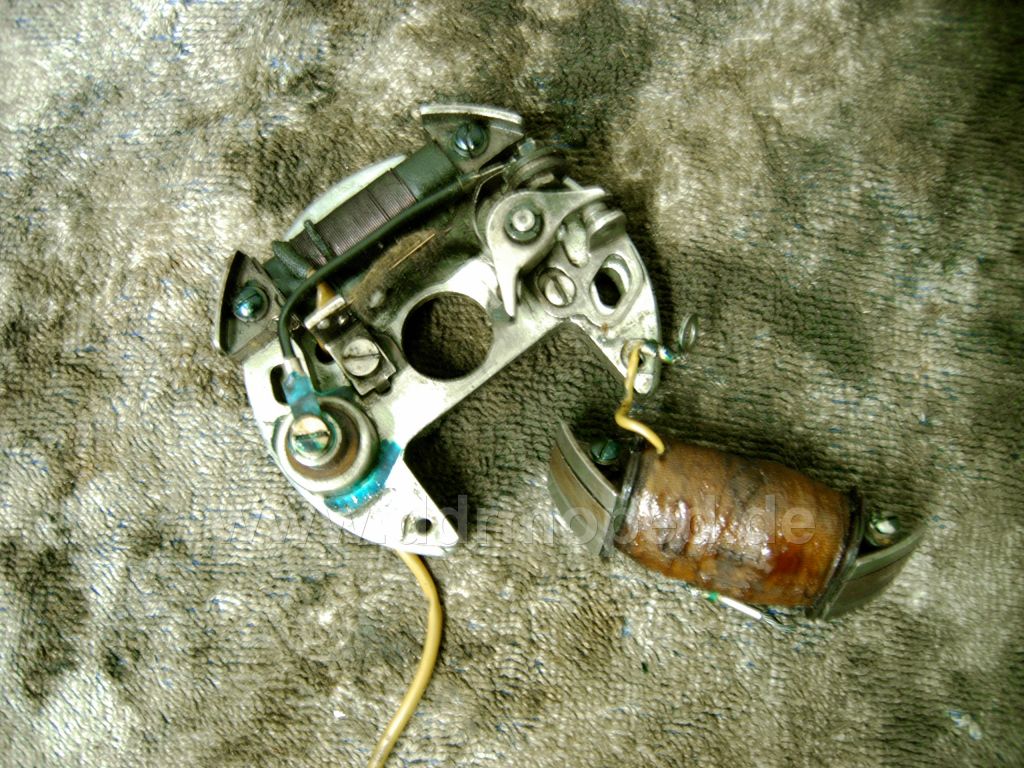

Nochwas zur Fehlersuche:
1. An der Stelle wo das Zündkabel aus der Spule kommt liegen zwei Plasteplättchen drunter. Diese verhindern den Übergang des Funkens auf das Motorgehäuse.
2. Wenn dein Magnetrad schon gerissen ist könnte es Probleme beim Erzeugen der notw. Spannung geben.
3. Wenn dein Magnetrad eiert (oder Welle) und an den Spulen leicht schleift funzt es auch nicht so richtig.
Das sind die Sachen die mir jetzt spontan einfallen. Den Rest habe ich dir ja per PN geschrieben.

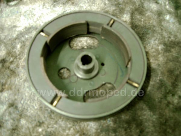

So, alles noch mal überprüft.
- Magnetrad läuft wunderbar, kein eiern, keine Risse
- Zündspule durchgemessen: Kondensatoreingang bis Masse alles o.k., aber von der Masse zum Zündkabelausgang kein Mucks, d.h. es kann keine Verbindung festgestellt werden.
Also wird die Zündspulenwicklung wohl einen Bruch haben.
Hier noch ein paar Foto's
Bild 1

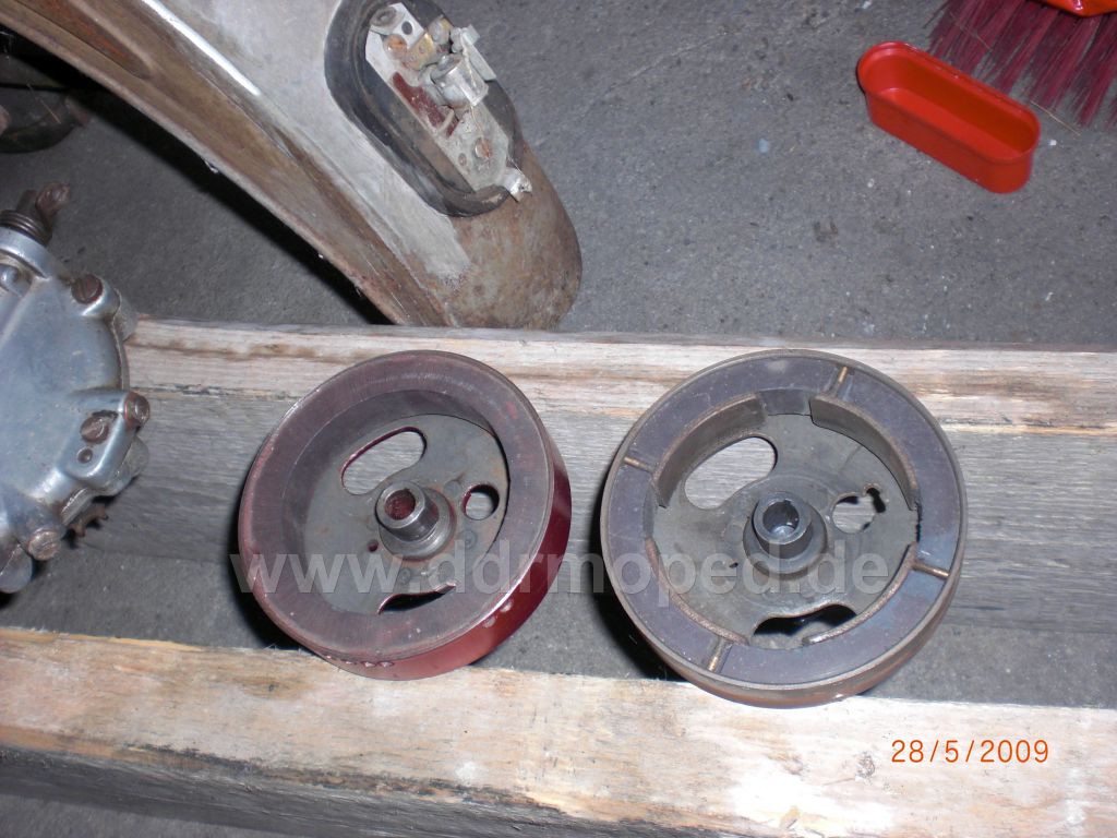

Wenn wir grad bei den Schwungmassen sind...
Gruss Alex
hanswurstbiken
Geschrieben am: 03.07.2009, 21:37
Beiträge: 285
Mitgliedsnummer.: 1089
Mitglied seit: 08.02.2008
Der innere Durchmesser ist der Unterschied zwischen den Beiden. Du kannst die Grundplatten der beiden Schwungmassen nicht untereinander tauschen....Die ältere Version mit den aufgesetzten Metallen hat den kleineren Innendurchmesser.

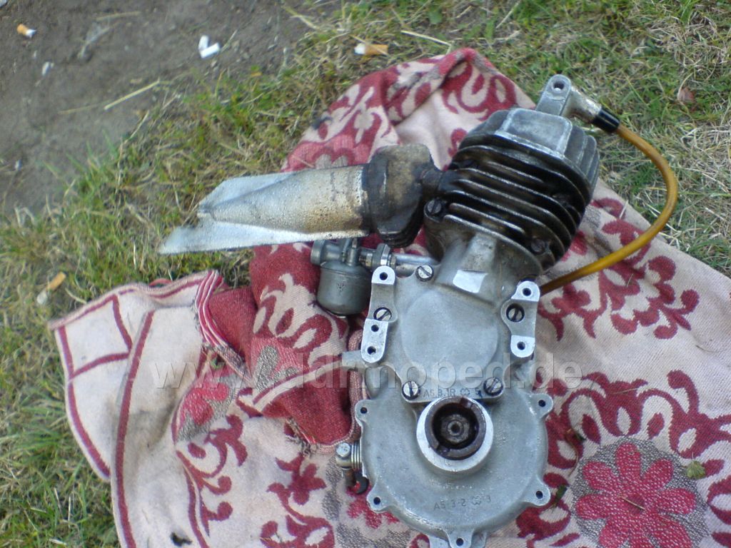

Geschrieben am: 15.08.2009, 19:12
Ich stells mal hier rein, hab nen super Schnäppchen gemacht und für nur 40 euro diesen MAW aufm Oldtimertreffen in Ruhlsdorf gekauft. Alles ist vorhanden bis auf Kleinteile.

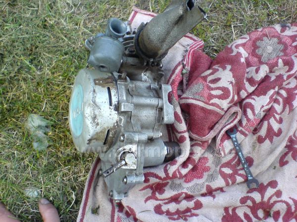

Geschrieben am: 15.08.2009, 19:17
Es war wol mal ein Bootsmotor.

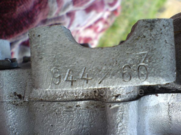

Geschrieben am: 15.08.2009, 19:19
Die Nummer.
Geschrieben am: 15.08.2009, 19:22
Bald wird er seinen Dienst nan einem meiner Räder tun.
