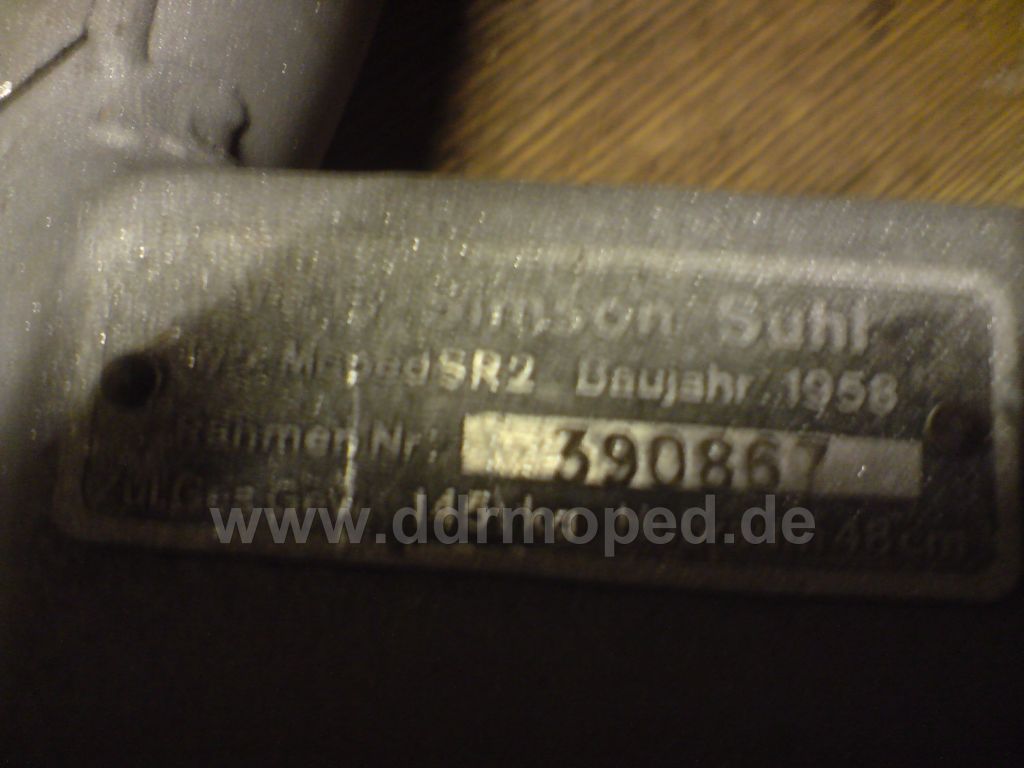

Ich würde das originale Typenschild mit einem feines Pinsel wieder ausmalen, restaurieren eben. Bei den neuproduzierten Typenschilder ist die Beschriftung nicht 100% identisch mit den alten.

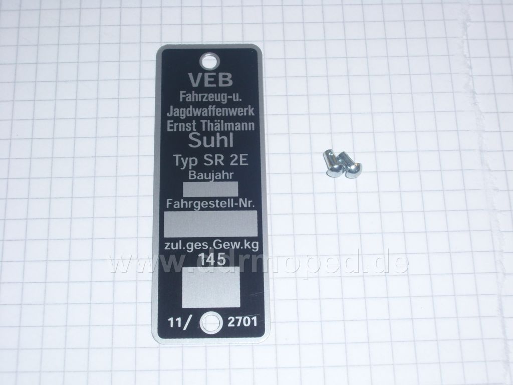

strassenmeister
Geschrieben am: 10.02.2009, 19:46
Beiträge: 877
Mitgliedsnummer.: 1552
Mitglied seit: 17.09.2008
Hallöchen Gemeinde.
Das .... habe ich heute in der Post gehabt. Ist fürs Sr2E und habe es bei "Dumcke" für 8,- Euro bestellt inkl. 2 Kerbnägel thumbsup.gif . Nur noch Bj. und Rahmennummer einschlagen-fertig!
Grüße Rico
Mal sehen ob ich das mit meiner zitternden Hand hin bekomm,...oder ob ich lieber meine besser Hälfte ran lass rolleyes.gif hmm.gif

QUOTE (strassenmeister @ 10.02.2009, 19:46)
Das .... habe ich heute in der Post gehabt. Ist fürs Sr2E...
Rico, ist das Typenschild geätzt (wie original) oder einfach nur bedrucktes Blech?
Und das Gütezeichen.
Außerdem musst du das Typenschild noch biegen, entsprechend des Steuerkopfrohres am Rahmen.
strassenmeister
Geschrieben am: 11.02.2009, 19:54
Beiträge: 877
hmm.gif wenn ich jetzt wüßte was "geätzt" ist _uhm.gif ? Ich habe leider den vergleich zu dem Original nicht, drum kann ich dir es nicht sagen.
Aber ich denke das ist nur draufgedruckt, erfüllt aber seinen Zweck wink.gif .
Grüße Rico

Schmied
Geschrieben am: 11.02.2009, 21:45
Beiträge: 5230
Mitgliedsnummer.: 423
Mitglied seit: 04.01.2007
Originale (geprägte) Typenschilder lassen sich verhältnismäßig einfach wieder neu lackieren:
Zuerst die eingeschlagenen Zahlen mit Klebestreifen abdecken. Dann das komplette Schild z.B. mit Sprayflasche schwarz lackieren.
Nachdem die Farbe gut getrocknet ist, die oberseite des Schildes über einer exakt plane Abziehplatte mit einem aufgelegten Stück sehr feines Nassschleifpapier vorsichtig abschleifen.
Dabei wird dann auf den erhöhten Stellen (nur) die Farbe wieder abgeschliffen. Die eingeschlagenen Zahlen werden zum lackieren abgedeckt, damit sich in den Vertiefungen keine Farbe sammeln kann.
was aber wenn das Schild nach einem halben jahrhundert nicht mehr plan ist??? _uhm.gif
Schmied
Geschrieben am: 12.02.2009, 09:56
Beiträge: 5230
Natürlich sollte das Schild nicht unbedingt zerknittert sein!

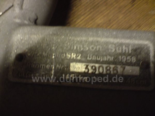

baumel
Geschrieben am: 15.02.2009, 12:53
Beiträge: 635
Mitgliedsnummer.: 1790
Mitglied seit: 05.01.2009
Schaut mal Gemeinde was kann ich da machen? Neu oder Aufarbeiten ??
