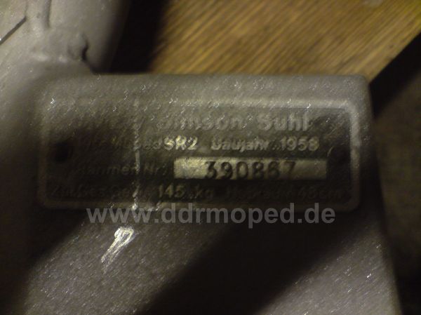

Und noch Eins

Hallo, versuche es erst mal mit aufarbeiten...
Also Schild abbauen, schwarz lackieren und danach mit ganz feinem Naßschleifpapier so lange anschleifen bis die erhabene Schrift silbern zutage tritt.
Dann stelle bitte ein Bild ein und wir reden weiter...

Hallo baumel,
hast Du den Rahmen mit Schild strahlen lassen? Sieht so aus.

ich habe gerade hier im Shop vom Mopedfuchs diese Typenschilder gesehen. Das Problem Wechsel oder aufarbeiten kommt ja auch noch auf mich zu.
Hat jemand schon oder weiß jemand welche Schlagzahlen man nimmt und wo es die gibt?
schönen Gruß Tony

Hallo Tony.
Ich habe fürs Baujahr und für die Rahmennummer 4mm Schlagzahlen genommen.
Fürs "E" hatte ich nur 10mm (ist minimal zu groß), optimal wäre aber 8mm oder 9mm.
Grüße Rico

Moin Rico,
ja ich habe gestern noch gemessen, auch wenn ich erst spät zu Hause war. Bei Bj. hatte ich auch 4mm. Bei Rahmennummer waren es eher 3mm. Zumindest beim SR2 E senkrechtes Schild.
Bei dem waagerechten Schild ist alles 4mm ja.
Problem: Conrad hat nur 3mm, 6mm und 10mm. hmm.gif Dann kommt das nicht mehr hin.
Ich habe mal die Variante vom Thomas "concorde" durchgespielt. Ist alle schön erhöht. Könnte klappen mit dem schwarz lackieren und anschleifen. Zumindest für meinen E da habe ich das alte Schild noch. Für den 57´er habe ich keines mehr da muß ein neues her.
