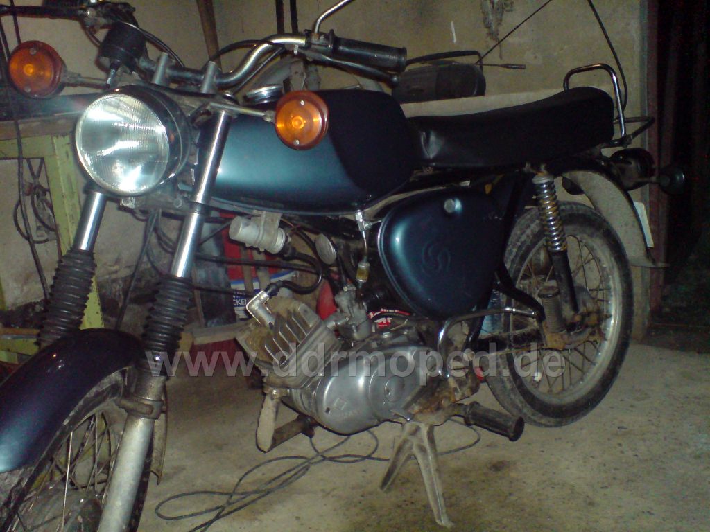

das werd ich mal morgen machen und hier das Foto zu meiner S50 B1

Schönes Ding, nur das Schutzblech tut mir leid.

vorne das oder hinten mir tut das erlich gesagt nicht leid weil ich die letztes jahr nagel neu gekauft hab und die sehen total sch.....e aus das moped zerlege ich jetzt im sommer und dann wird es komplett neu aufgebaut mit s50 schutzblechen dran und die alte ausführung.
das musste mir erklären!

Die Schutzbleche sind nachbau.

Ich dacht ich hab da ne Strebe erkannt? Nada, ist es ja klar...
