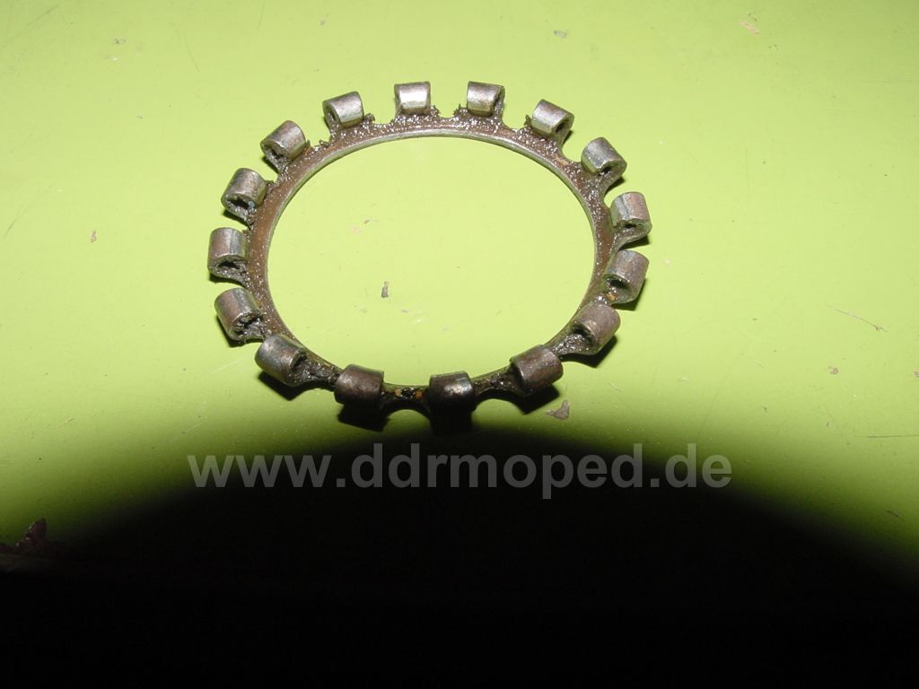

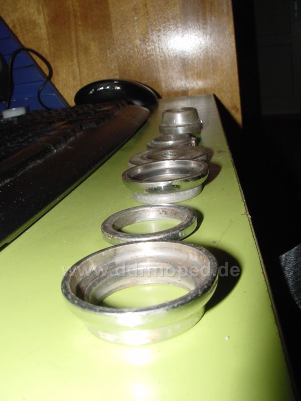

Habe mal im Anhang ein Bild und wollte wissen ob das alle Teile sind die man für die Lenkung benötigt.
Außerdem wollte ich gerne wissen ob es die Lenkungslager noch zu kaufen gibt, die neuen sind ja zu groß und passen nicht. Könnte man auch nur die Kugeln aus den neuen Lagern benutzen und die Schalen damit füllen?
Mfg Roy

essifan
Geschrieben am: 10.02.2009, 17:47
Beiträge: 3828
Mitgliedsnummer.: 130
Mitglied seit: 28.08.2005
Hallo !!
Die Kugellager fehlen, die gibts bei Sausewind z.B.
Ansonsten die restlichen Sachen nur auf Teilemärkten oder Ebucht.
Meines Wissens nach gibts die Teile (Lenkkopf) nicht als Nachfertigung.
Gruß Mario

Sonst ist alles soweit vorhanden? Die Lagerschalen sind noch nicht eingelaufen, sehn noch gut aus. Danke für denn Tip mit denn Lagern.

Geschrieben am: 10.02.2009, 18:25
Also die hatte ich noch nie gesehen, sicher, dass die an den SR2 gehört und nicht erst an den Spatz?

QUOTE (Siebenson @ 10.02.2009, 18:17)
Da fehlt noch eine Scheibe mit Nase nach innen, die zwischen die Kontermuttern 1 und 2 kommt.
Diese Scheibe habe ich am SR1 / SR2 auch noch nie gesehen.

RoyM
Geschrieben am: 10.02.2009, 19:20
Beiträge: 101
Mitgliedsnummer.: 1777
Mitglied seit: 02.01.2009
So sieht meins aus
Stargeschwader Zwickau

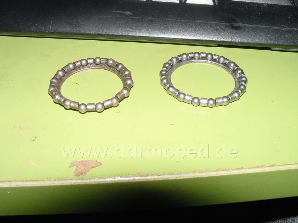

RoyM
Geschrieben am: 10.02.2009, 19:23
Beiträge: 101
Neue Kugeln und Vergleich zum Vogelserienlager!

Geschrieben am: 10.02.2009, 20:49
QUOTE (Nico241090 @ 10.02.2009, 19:29)
Ich weis jetzt nicht genau, welche größe das Steuerlager vom SR2 hat, aber ich hab auch schon mal Fahrräder mit SR2 Gabeln gesehen. Da müsstest du ja theoretisch Kugellager vom Fahrrad nehmen können.
Die sind wiederum zu klein im Durchmesser, alles schon mit meinem Simsonmeister probiert. Wenigstens haben die Kugeln der MZA-Lager die gleiche Größe wie die der Lager vom SR2.
Der Meister hat mir auch erklärt, dass die Lager irgendwann beim SR2E mal auf die Standardvogelserienlager umgestelt wurden. Kann das stimmen?
