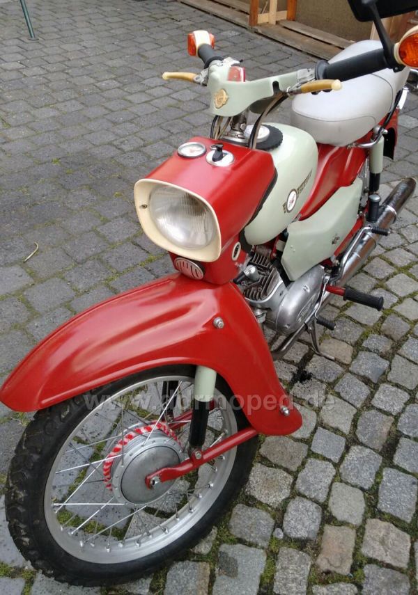

Geschrieben am: 02.10.2016, 12:06
Beiträge: 174
Mitgliedsnummer.: 7447
Mitglied seit: 18.06.2014
Teilnahme UT 2, UT 3 & UT 4 ..
Geschrieben am: 02.10.2016, 13:04
QUOTE (ms37i @ 02.10.2016, 13:06)
Oh, der ist fein.
Ein User hier aus Ungarn hatte auch einen in der Farbkombination.
Vielleicht ist es ein Export-Modell?!
Mfg Andi
