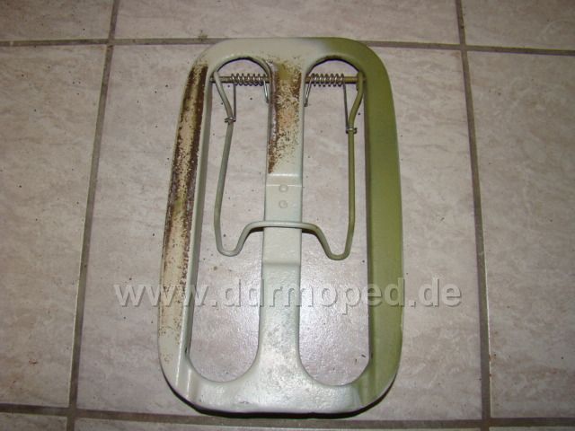

Meiner einer so denke ich ab 62 unsure.gif . Aber genau kann ich dir es leider nicht sagen, nur ein Bildchen habe ich:
Grüße Rico

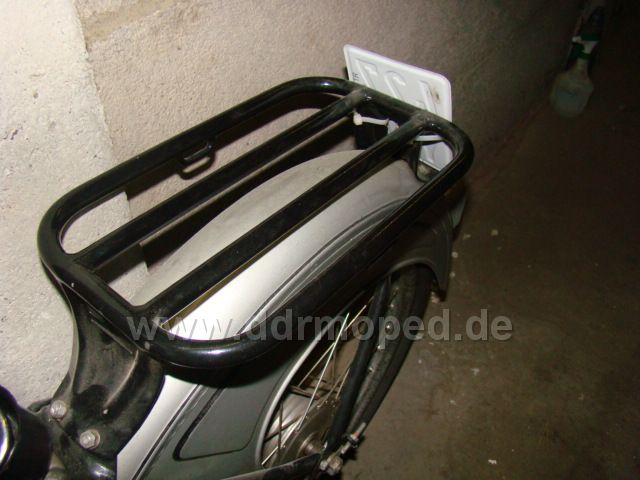

also ich möchte ein Baujahr 62 mit Rahmennummmer 934445 aufbauen und habe da noch einen Träger (siehe Foto) zur Verfügung...,kann ich den verwenden? blink.gif
Geschrieben am: 14.02.2009, 11:43
Also original ist der nicht, gab es den mal als Zubehör für Schwerlasttransporte oder ist der Marke Eigenbau? _uhm.gif

tja,weiß ich auch nicht,habe ihn an einem 1968 iger Ersatzrahmen dran,sieht aber nicht aus ,wie Eigenbau....
Geschrieben am: 14.02.2009, 12:56
Morgen (oder Mittag laugh.gif )
also der den dir Rico gezeigt hat ist für den 62 korrekt.

ich finde ihn auch nicht schlecht,den anderen ,den ich noch zur Verfügung habe,sieht so (siehe unten) aus und muß erst mal hergerichtet werden... cry.gif
Geschrieben am: 14.02.2009, 21:48
Beiträge: 5622
Also bei dem unteren Gepäckträger fehlt die eine ungefederte Spange, wie bei so vielen dieses Typs. Ist aber, glaube ich, die seltenere und ältere Variante des GT. Aber das wissen die Spezis genauer.

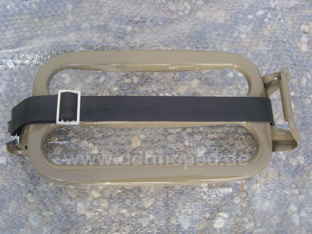

die GT mit den Spannbügel wurden von 1957 bis ca. 1961 verbaut. Danach kamen die mit den Gummispannbändern.
Als Orientierung könnte der Ständer dienen.
Rohrständer = GT mit den Spannbügel
Aluständer = GT mit Gummispannbändern
hotte

hmm.gif hört sich ja interessant an...ich habe den Träger mit Spannbügel an dem 62iger Rahmen vorgefunden,war mir aber nicht sicher,ob er da wirklich rangehört....Hat vielleicht noch jemand eine Idee ,ob der schwarze Träger(siehe Foto weiter oben)wirklich gebaut wurde,oder es doch Eigenbau von meinem Vorbesitzer war. _uhm.gif
Geschrieben am: 15.02.2009, 10:42
Beiträge: 5094
So einen schwarzen hab ich irgendwo schonmal gesehen, komme nur nicht drauf. Wenn es nicht evtl mal ein Post -Essi war, wo ich mir vorstellen könnte, das soetwas drauf war, ist der nicht orginal.
