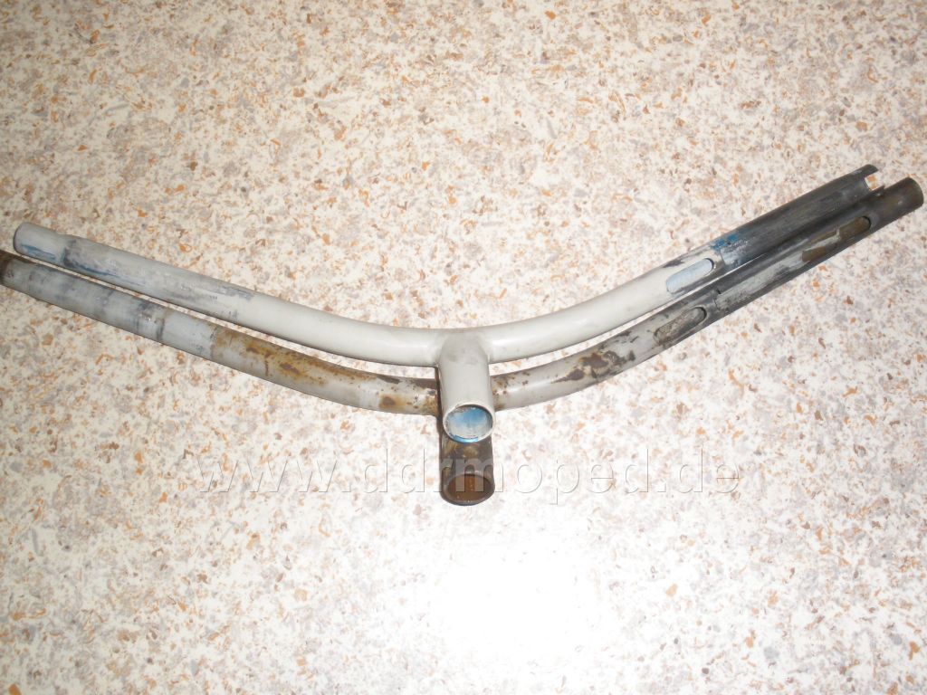

Beim Zusammenbau einer KR51/2 viel und dieser Lenker in die Hände.Er ist schmaler als normal und der Schlitz, der als Führung des Schlittens des Gasgriffes dient, geht bis zum Lenkerende. Erst dachte ich, der Lenker wurde nur abgesägt, aber dann dürfte der Schlitz immer noch nicht bis nach Außen reichen. Ich stelle mal zwei Bilder rein. Hier das erste:

Und hier Nummer zwei:

Das ist der kurze Lenker bis Mitte 1967. 1964 waren die in Wagenfarbe lackiert, ergo orange, blau oder grau. Was macht eigentlich deine 64er?

Wenn die Kerbe, wo der Gasbowdenzug hinein/hinauskommt bei obigem Bild weiter Richtung Mitte ist, müsste dann nicht das Lankerabdeckblech auch eine kürzer sein? Wenn der Lenker nämlich insgesamt kürzer ist, bleibt doch in der Mitte weniger Platz. Oder täuscht das obige Bild und die ovale Kerbe sitzt an der gleichen Stelle wie beim längeren Lenker und der einzige Unterschied besteht darin, dass die Gasschieberführung bis zum Ende des Lenker geht?

ich habe ja auch eine 64er Schwalbe und dann leider wohl nicht den original Lenker (mein Lenker sieht wie der obere aus)
Wenn ich jetzt den "kurzen" Lenker sehe, dann wird bei dem wohl nicht mehr das Distanzstück zw. Drehgriff und Blinker auf das Lenkerende aufgedrückt??? Doch wie verschraube ich dann den Blinker, da ja der Gasgriff nur das Loch so hat, dass sich der Blinker nur mit Distanzstück festschrauben lässt (von der Länge her)
Gabs dann dazu auch noch eine andere Lenkerabdeckung? oder sind da dann die Griffe kürzer???
Das lässt mir einfach keine Ruhe und da ich leider nicht beide Lenkertypen besitze kann ich nicht nachschauen unsure.gif Und in dem 64er Thread steht dazu auch nichts...
Die abdeckbleche haben alle die selbe breite nur die Griffe sind kürzer.

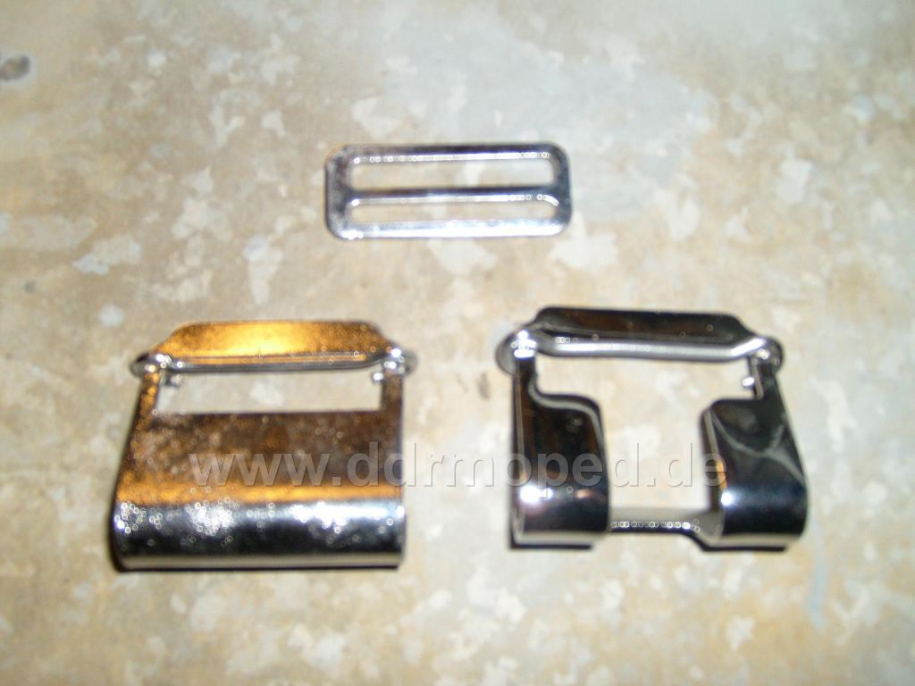

Ich "missbrauche" (ist ja in z.Zt. laugh.gif ) mal den Fred für eine Frage: was war an der 64er am Gepäckträgergurt für eine Einhängelasche dran? der gebogene Drahtbügel oder das verchromte Blech? Wenn Blech: Mit oder ohne dem davor sitzenden Drahtbügel?

Ich würde sagen eine von den beiden.

Nobert, ich habe das linke Teil an meinen Star Bj 64.

So, ich hab nun meinen Ebay-Lenker bekommen....es ist tatsächlich die kurze Version, passend zum Baujahr. In meinem Teilefundus haben sich nun auch noch glücklicherweise originale kurze Griffe (die hellen) gefunden :-)
Ich werde mich nun so langsam mal ans Zusammenbauen machen.....leider lässt der Lacker sich viel zu viel Zeit!!!! Ich warte nun schon 1 Woche auf meine letzten lackierten Teile....
Mal noch ein Frage zum Lenker....waren die nun am Anfang (also 64) wirklich in "Wagenfarbe" lackiert, oder schon einheitlich Tundragrau????
