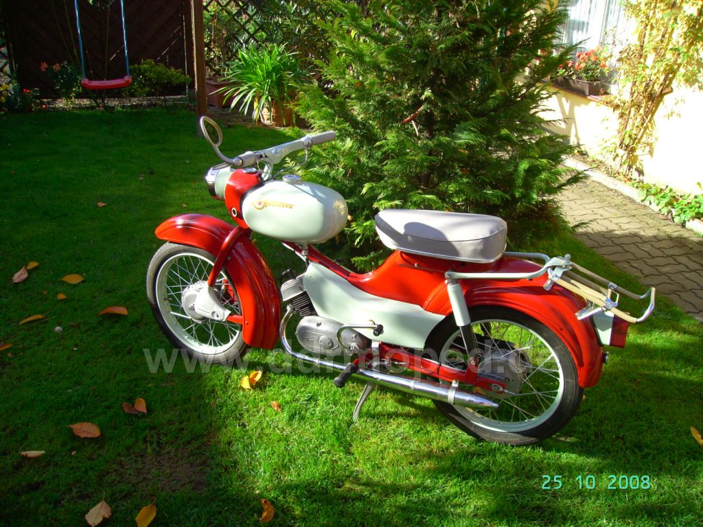

Ich mach die Sache immer komplett, da ist es aus meiner Sicht am einfachsten. Schwinge wie auf dem Foto vormontieren Federn über die Gleitstangen Felge mit Achsbolzen einfach montieren bzw nur durchstecken ohne Bremsankerplatte. Spatzilein auf eine Platte Latte oder einen Ziegel stellen, so das die Gabel schön weit in die Luft ragt und ich locker von unten beide Gleitstangen samt Federn in die Gabelrohre/Hülsen einführen kann. Jetzt den Spatz kopflastig auf das Vorderrad drücken und die Schwingenlagerbolzen durchschieben...fertig keine 2 minuten wink.gif
