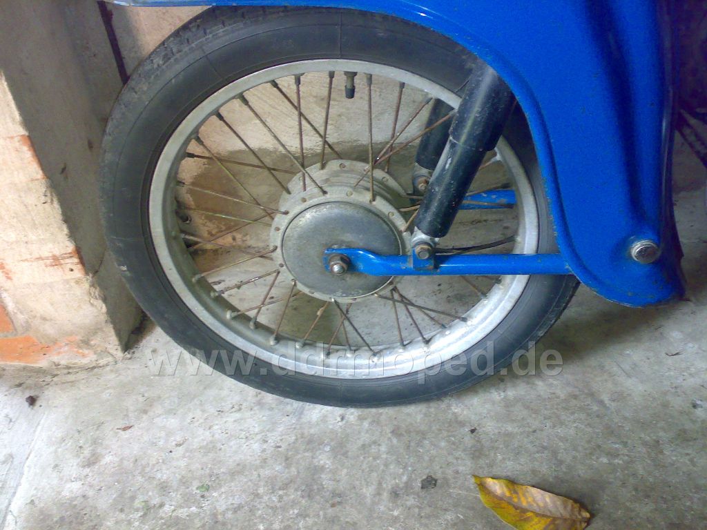

Da ich jetzt bald meine neuen Speichen bekomme, wollte ich schon einmal das Hinterrad ausspeichen.
Mir ist aber anhand eines Ersatzteilrades aufgefallen, das meine K Schwalbe ein ganz anderes Speichenmuster aufzeigt.
Bei den KR 51 Fotos im Forum finde ich immer nur die Speichung, wie es an meinem Ersatzteilrad ist. Die Speichung wie an meiner "K" habe ich hier aber nicht finden können. weep.gif
Hier mal das "K" Rad.

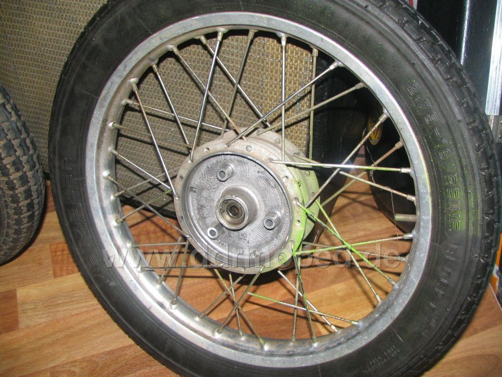

Und das ist mein "Ersatzteilerad".

Also es gab mal Mitte der 70er Jahre Versuche, die Räder so einzuspeichen, wie es auf deinem ersten Bild der Fall ist. Warum man das nicht beibehalten hat, kann ich dir auch nicht sagen. Das komisch Eingespeichte scheint also noch das Orginale zu sein.

Ich zitiere an dieser Stelle mal den Könich, er hat vor einiger Zeit auch mal was zu den einfach gekreuzten Speichen geschrieben:
Siebenso(h)niger,
lass mal die falsch gespeichte Felge so!
Bei unserem Museumsgespräch kam Folgendes (Nils wird es bestätigen/erweitern können): Es gab das "Neurerwesen". Ein "Neurer" hat nun ausgerechnet, wenn man die Speichen nicht mehr doppelt kreuzt, sondern nur einfach, das pro Speiche man x Gramm Material einsparen kann, da sie ja paar mm kürzer ist. Die Stabilität des Rades bliebe erhalten.
Das hat man dann so übernehmen müssen, der Neurer hat die Prämie abgefasst und es kam daraufhin zu massenhaft Reklamationen, weil es in der Praxis halt nicht so war. Irgendwann hat man stillschweigend auf die alte, erprobte,doppelt gekreuzte Methode wieder umgestellt...

Die Speichen der 75ziger "K" sind ca. 1,5 cm kürzer, als die üblichen Speichen. Die Felge ist aber die Selbe und zeigt keine anderen Winkel der Bohrungen. Also jeweils auch 36 Speichen an der Zahl.
