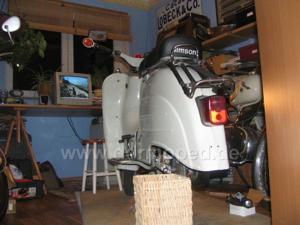

QUOTE (lambiman @ 14.02.2009, 18:54)
Ich denke das musser nicht und begründe das damit dass die 74er Habichte schon den Motorradspiegel hatten.
MfG. Christian M.
Ostbiker
Geschrieben am: 20.02.2009, 22:47
Beiträge: 6825
Mitgliedsnummer.: 75
Mitglied seit: 08.06.2005
QUOTE (schlagzeucher @ 15.02.2009, 13:19)
Chris, dein Spiegel ist richtig!
Der Runde Spiegel kam erst mit Umstellung zur /2.
Es gab vorher schon ein paar /1 mit dem runden Spiegel, wahrscheinlich ein schleichender Übergang 79/80.(Zu sehen an Ostbikers Zwitterschwalbe!  laugh.gif )
Ansonsten: Top Basis!  laugh.gif
Grüße Nick
auch falsch, ganz deutlich der16:9er zu sehen und der Runde kam bereits 75/76 sogar an den ummantelten Aluhebelarmaturen zum Einsatz, es ließ also nicht lange nach Einführung der S50 bei der Schwalbe auf sich warten. Siehe 1978er saharabraunmodelle... alle schon Rundspiegel thumbsup.gif
MfG. Christian M.

Ich denke, dass der Spiegel, der jetzt verbaut ist, bis 75 auch dran gehört. Von der Umstellung 76 habe ich auch gehört.

QUOTE (4 Seitenmann @ 20.02.2009, 22:54)
leider nur als Nachkaufzubehör, es gab den nicht original am Moped, selbst die TS hatte anfangs noch die eckige Niere und bei dieser kam der 4:3er auch erst 76 raus.
hier noch Reklame von 76
MfG. Christian M.
Ostbiker
Geschrieben am: 20.02.2009, 23:07
Beiträge: 6825
Schlussendlich mit dem Beweis, das die "S" 76 noch den 16:9er hatte während die neuere "1K" schon den Runden spendiert bekam... dazwischen gab es definitv nichts. selbige Reklame... alle beide zeitgleich und Ladenneu tongue.gif
die Blonde hatte zwischendurch mal die Bekleidung getauscht laugh.gif laugh.gif laugh.gif
MfG. Christian M.

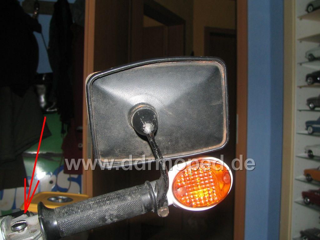

Ich hab gerade im Teilemarkt Dein Gesuch gesehen und da ist doch deine Lösung zu sehen... rund muss ran, denn da ist schon die Gewindeöffnung, bei früheren ist dort nix!
MfG. Christian M.
4 Seitenmann
Geschrieben am: 20.02.2009, 23:50
Beiträge: 1340
Mitgliedsnummer.: 1388
Mitglied seit: 17.07.2008
Da habe ich die Schraube reingedreht. Das Gewinde hat da jemand reingesemmmmelllt mad.gif

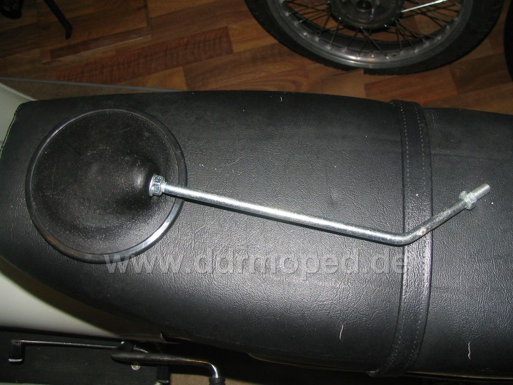

Jetzt hast du mich doch echt verunsichert.
In der Ersatzteilkiste, die beim KR dabei war, lag dieser Spiegel.
Ist der Stimmig ?
Geschrieben am: 21.02.2009, 00:35
Beiträge: 5648
Also diese Spiegel waren meines Wissens nie original an der Schwalbe, sondern die einfachen schwarzen wie am S50 (siehe Prospekt oben, die Dame in weiß).

Dann habe ich verstanden. Die K hatte ab 75 schon als erstes Modell den runden und die anderen Modelle des KR 51 noch die eckige Niere (dann ist die Werbung als Beispiel von dir Nick, noch von 1974). Also wird das Gewinde an meiner linken Armatur original sein nur etwas ausgefranst.
Jetzt benötige ich also den richtigen Spiegel und noch das Distanzstück, wo aktuell der falsche Spiegel montiert ist.

Chris, das Loch hat da irgendeiner reingedreht, das ist nicht das richtige!
Dein Spiegel oder die 16:9 Variante ist es!
Der mit dabei war in rund ist definitv der falsche!

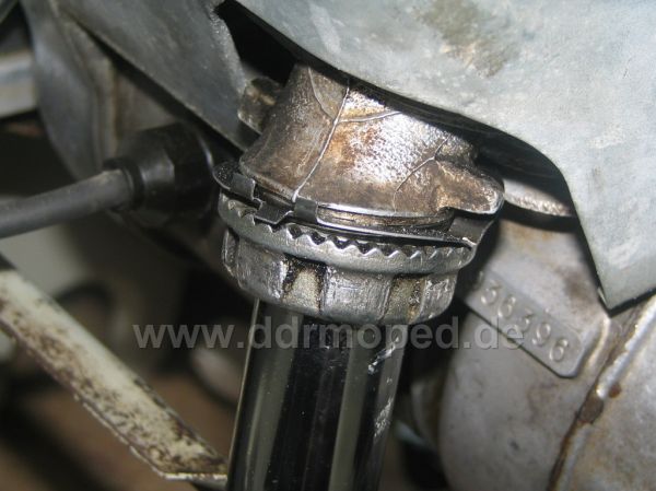

So, zum Auspuff. Wie war noch einmal das runde Sicherungsblech über der Überwurfmutter vom Auspuffkrümmer am Motor(gewinde) fixiert ?
Ist hier falsch, oder ?
