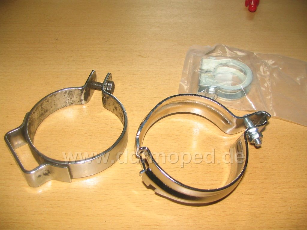

Bei meinem "schwarzen" Auspuff war diese breite Schelle (links) dabei. Da gefört aber noch eine dünnere Schelle dazu. Ist die linke Halteschelle von einem anderen Bj.?

...rechts ist der ´neue´ Nachbau, taugt absolut nichts!
links, mmh prinzipiell die richtige aber komischer vorher noch nie gesehener Bügel außen mit dran??? whats that???

Ja die Qualität der Nachbauteile ist zum kot..... . mad.gif Die neue Überwurfmutter geht z.B. nicht auf das Gewinde, da sie im Durchmesser mm zu klein ist.

Sieht mir nach ner Enduroschelle aus. Da wird dann der Hitzeschutz dran befestigt.

Die linke Schelle ist für SR50.

Ist für sr 50 Roller

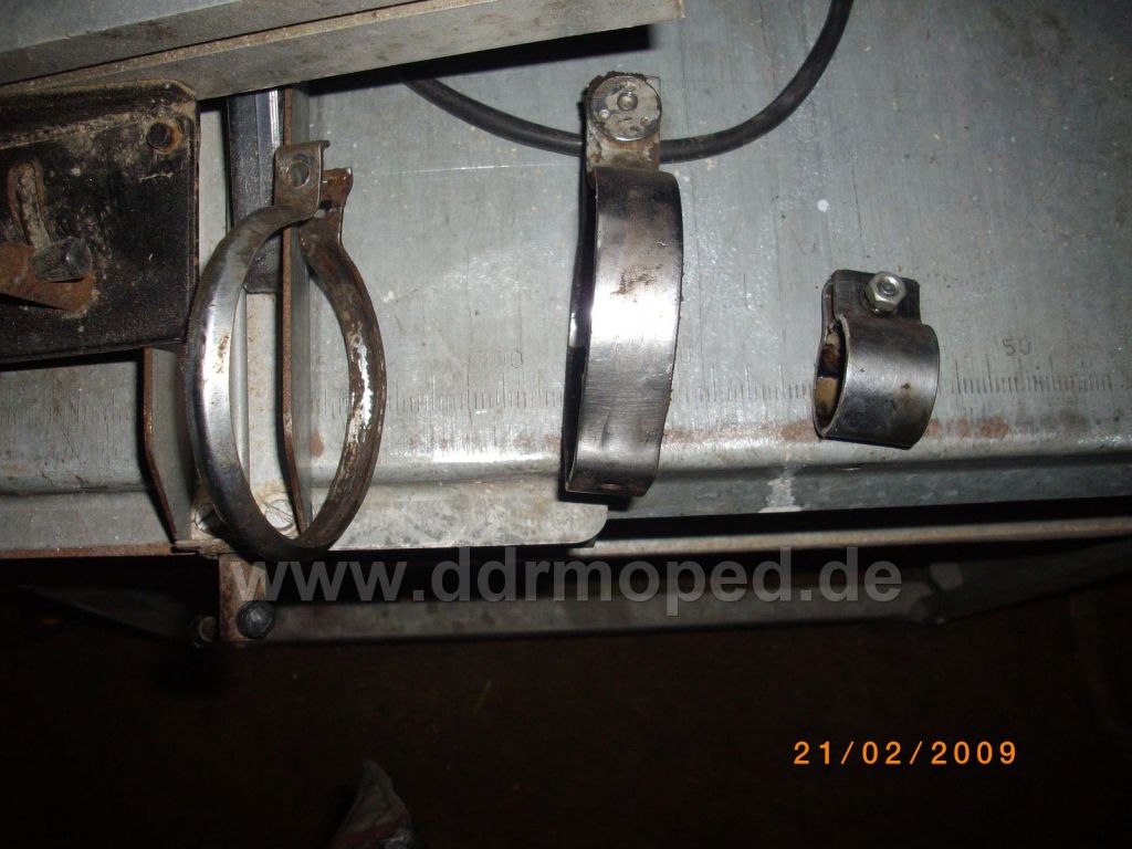

Ich denke du meinst diese oben im Bild zu sehen ist aber nur zu Verbindung von Auspuff zum Endstück
Die eigentlich Tragschelle muss ich mal schauen ob ich ein Bild finde
Nee ich find keins aber die sollt genauso aussehen wie deine linke nur ohne diesen Bügel dran
Die rechte fand wohl am s51 verwendung als Kombinations Trag und Dichtschelle

Also meine Nachbauschelle war angebracht, um den Endtopf mit dem Auspufftopf zu verbinden. Ist die in der Form auch nicht stimmig ? Also die groß rechte Schelle.

Du suchst dann also die Verbindungschelle nicht die Tragschelle oder?
Also an meiner 79er Schwalbe ist noch die schmale Verbindungschelle dran also die von meinem Bild
Die rechte sollte erst bei der 2er Schwalbe verwendung finden
Ausserdem ist die kleine schelle also krümmer zu Auspuff auch nicht ganz recht ich bevorzuge diese hier
Ich hoffe du kannst es erkennen

Die von dir gezeigten gehören normalerweise nicht dran
Eine Verbindungschelle hab ich noch da
Komischerweise bei allen Fahrzeugen die ich bis jetzt hatte waren nur die Tragschellen verrostet bzw angerostet egal ob Schwalbe oder Star
Die beiden verbindungschellen waren immer im perfekten zustand wahrscheinlich weil die mit schützendem Ölschmodder überzogen waren
Jetzt war ich nochmal schnell Foto machen ich denke du brauchst die 3 schellen

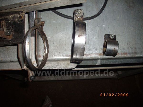

Seitenansicht
Besonderheit bei der Tragschelle ist das sie eine festgeschweißte Mutter hinten dran hat
Was diese Friemeleien mit den später verwenderten Schellen verhindert
