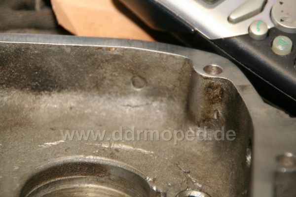

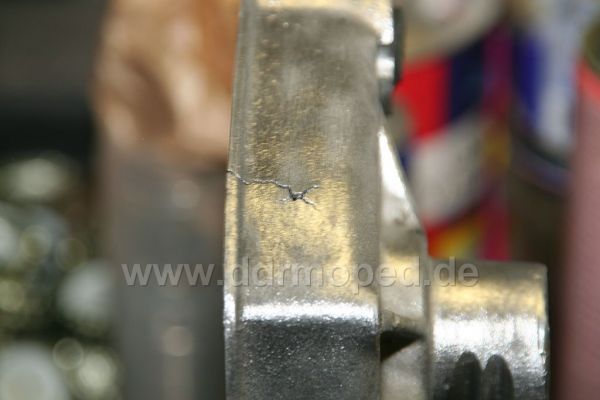

Geschrieben am: 13.02.2009, 19:31
Normalerweise ist das die Stelle, wo die Hälften in die Ecke fliegen. Aber 1. wo kommt das her hmm.gif und 2. ist es ein wirklich erhaltenswertes ganz altes Stück.
Die 2. Frage war: ist das durchgerissen, wenn ja, warum? und grad an der Stelle? hmm.gif
Ein Blick ins Innre an der Stelle gab mir schon die halbe Antwort...

Auf dem Bild oben drüber sieht man übrigens rechts, dass es "durch"gerissen ist. Und ich habe im Inneren ingesamt 8 in Worten 8 solche Stellen gefunden. ohmy.gif
Was ist passiert? Der Freilaufkäfig hat sich mitgedreht, weil die Feder (die übrigens völlig o.k. ist!) ausgehangen war. Dabei ist eine Rolle rausgeschleudert worden und mehrfach im Gehäuse "umhergeirrt" laugh.gif und hat dort richtige Einschläge gemacht.
Und die sind alle "durch"!!

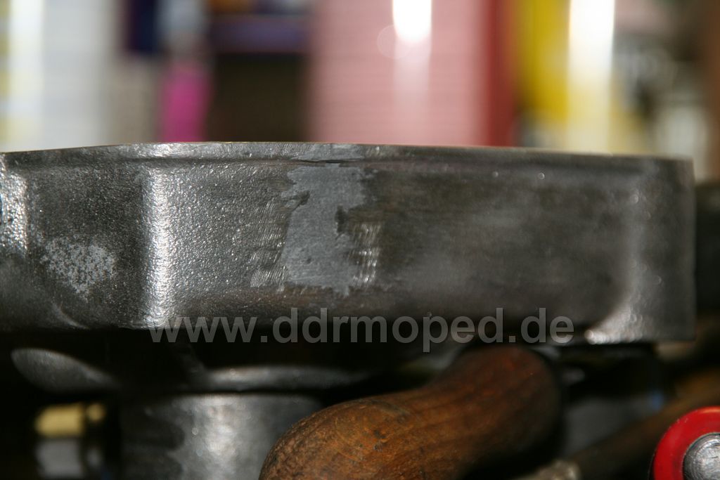

Nun, die moderne Industrie hält ja Dichtstoffe und Klebemittel zu Hauf parat. biggrin.gif An der Stelle Knetalu oder in flüssiger Form. Die Risse ausgeschliffen und peinlich gereinigt...
Geschrieben am: 13.02.2009, 19:50
Geschrieben am: 13.02.2009, 19:53
.. und dann das Zeugs schön eingepresst/gespachtelt/gedrückt. Von aussen nur die eine grobe Stelle, von innen alle. Verputzen aussen werde ich es, innen nicht. das geht nach ca. 20 min. Und die sind noch nicht rum... laugh.gif
Geschrieben am: 13.02.2009, 19:55
Innen verputze ich es nicht
wartet ne halbe Stunde...
Geschrieben am: 13.02.2009, 20:16
So siehts nach dem Verputzen aus. Der Nachteil von dem Zeugs: Man kann es nicht polieren laugh.gif

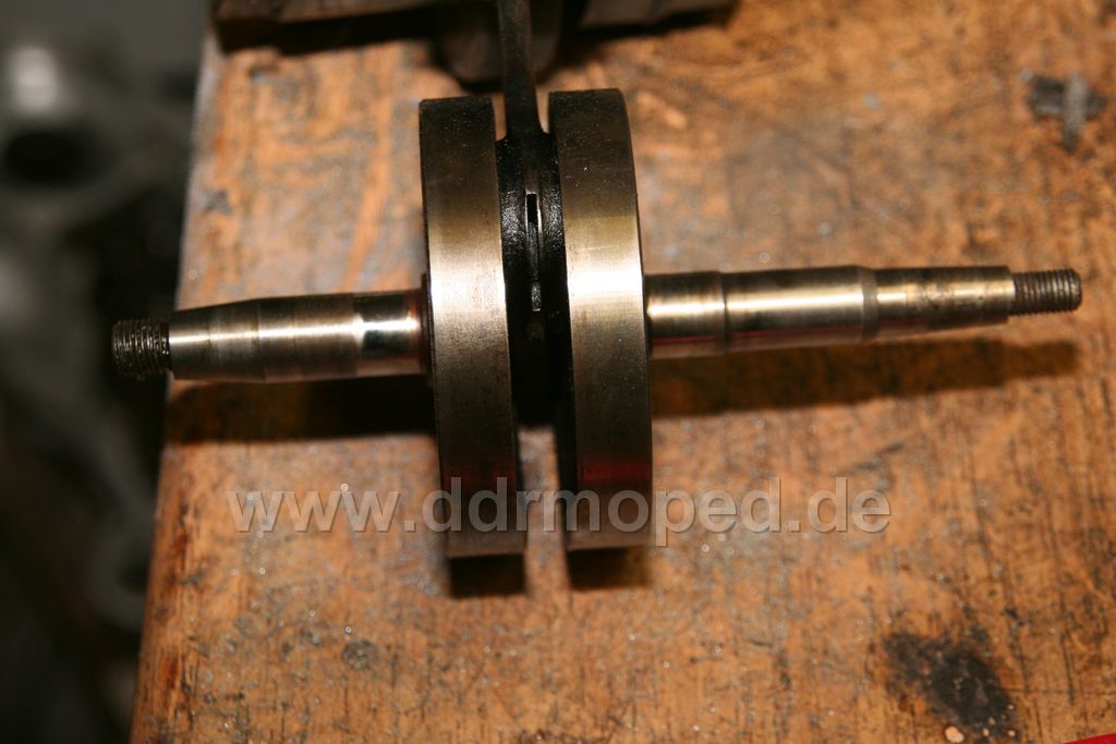

doc, nix Schweissen und den Lagersitz/die KW sollen die Experten machen. da es eine sehr frühe KW ist mit seltener Wellenabstufung rechts (mach ich noch ein Bild), wird wohl die linke Wange gewechselt werden müssen. Was tut man nicht Alles für einen Motor mit Nr. 000699 laugh.gif

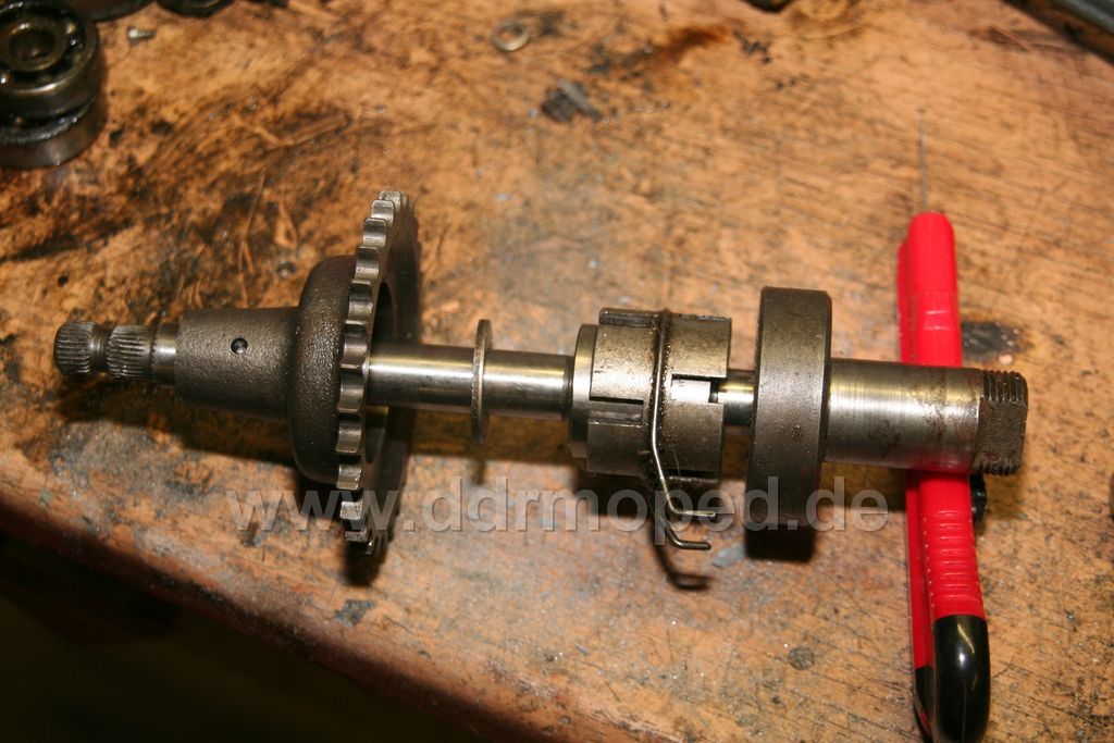

Der Grund der herausgeschleuderten Rolle:
So, wie auf dem Foto ist die Montagereihenfolge der Pedalwelle. Ganz links und ganz rechts ist jeweils das Gehäuse, wo es anliegt. Die Rollen hab ich weggelassen, das kann sich wohl jeder denken. rolleyes.gif
Aber so muss es rein...

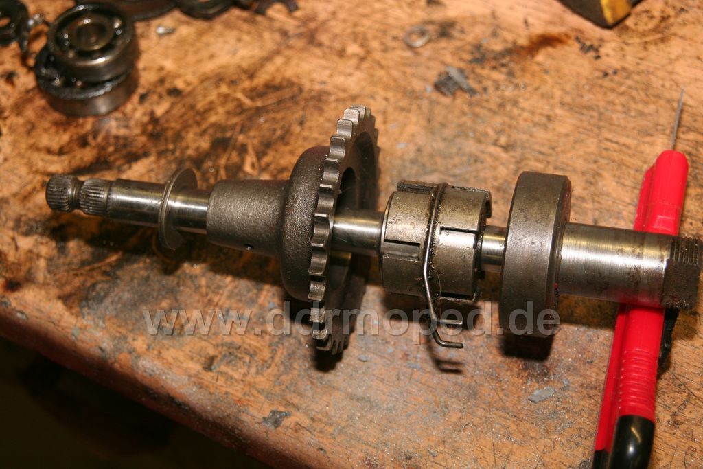

Geschrieben am: 13.02.2009, 20:38
Die 2,6mm starke Anlaufscheibe hat das Dilemma verursacht.

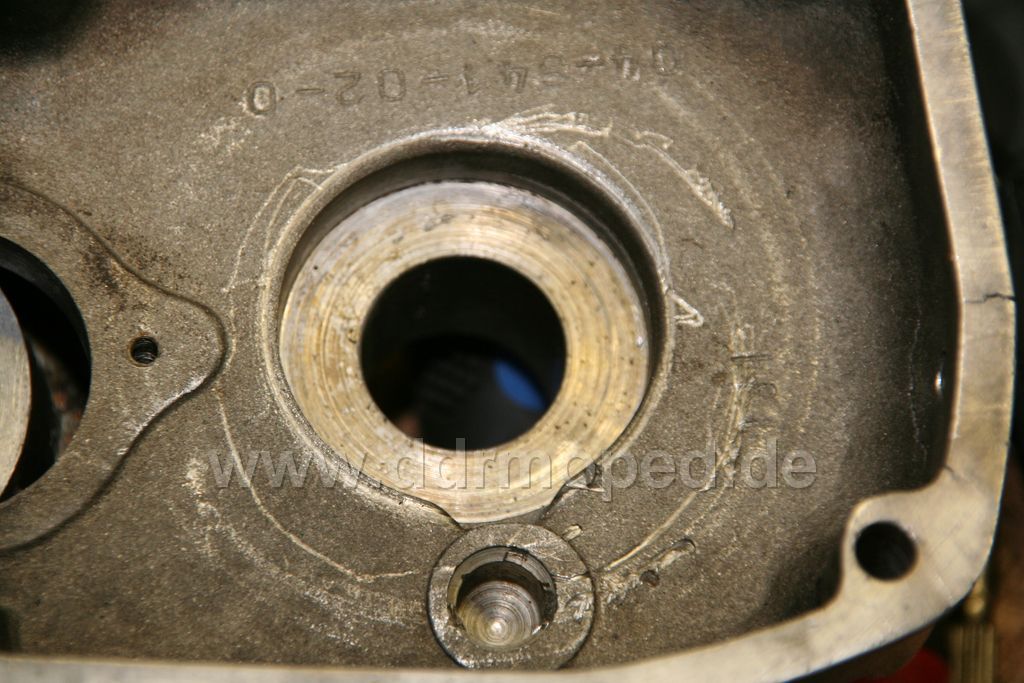

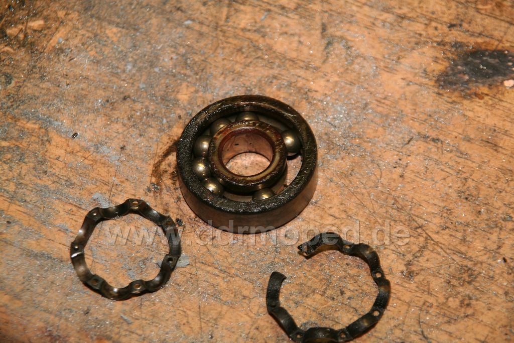

Vielleicht sieht man es auf dem Foto: der Lagersitz links ist sicht-/fühl-/messbar eingelaufen. Der rechte Wellenstumpf ist relativ zeitig und selten.
Das zugehörige linke KW-Lager könnt Ihr als Foto auch noch kriegen laugh.gif
