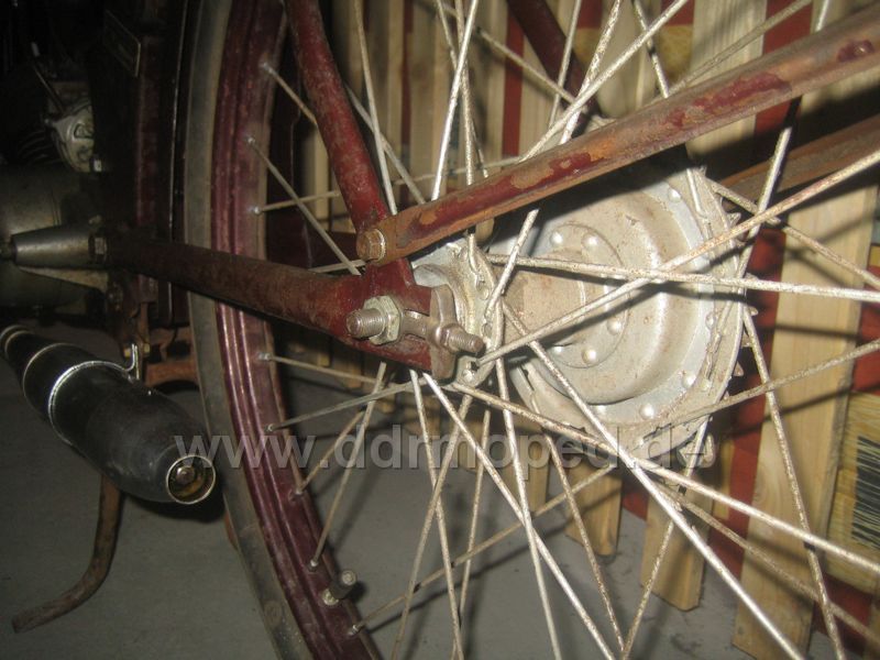

Was hat der andere mit der Felge gemacht ??

...in dickes, hässliches dunkelrot getunkt und den Rest silberbronze angestrichen. übel. Aber dafür ists vielleicht nicht weggerostet wink.gif

Abbeize nimm nicht! Die ist so aggressiv, dass die Nabe nach einem Tag anfängt zu rosten, ich habe es mit verzinkten Schrauben durch.

Danke Tim für den Tipp, ich glaub ich lass die Felge erst mal so in der Hoffnung noch ein schönes Hinterrad irgendwann auftreiben zu können. Wird schon klappen.
Wenn nicht, "versauen" kann ichs später allemal noch. Es wär ja auch schade, wenn sich unter dem Lack noch ein Rest Originallack verstecken tät den es zu erhalten gäbe... Eike

Ich hab das Spiel an meinem SR1 auch an diversen Teilen durch. Der komplette Auspuff war total versaut.
Bremsenreiniger hat da klasse funktioniert.

Bremsenreiniger kenn ich wohl biggrin.gif ...geiles Zeuchs - aber auf Lack?? Ist das nicht vielleicht zu derbe?? Weil ich will ja keine blanke Felge, sondern nur, dass der hässliche Lack verschwindet.

Ich würde es vorsichtig probieren. Der Vorteil an der Geschichte ist, dass du dabei nicht gleich alles runter holst wie mit Abbeitzer. Dünn auf einen Lappen sprühen und dann sanft reiben.
Das schöne ist, dass der Bremsenreiniger verfliegt und nicht noch stundenlang auf alles was bleiben soll einwirkt. normalerweise ist der Originallack darunter eh etwas härter und resistenter als dass, was auch immer darüber geschmiert wurde.
Bei den Speichen und der Narbe kannst du ja nichts falsch machen. versuchs also da zu anfang.

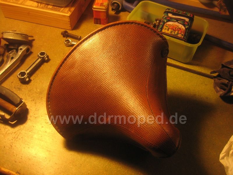

...die Tage ist ja die schöne Sattelstütze vom Mathias angekommen - herzlichen Dank an dieser Stelle nochmal smile.gif smile.gif smile.gif
...die hab ich dann mal geputzt und quasi als Provisorium mit diesem Erwerb vom Januar - Winterteilemarkt Magdeburg - kombiniert. Ein schöner Sattel, eigentlich nicht passend zur Rahmennummer aber immer noch besser als das Mofateil. Sehr schöne Decke...

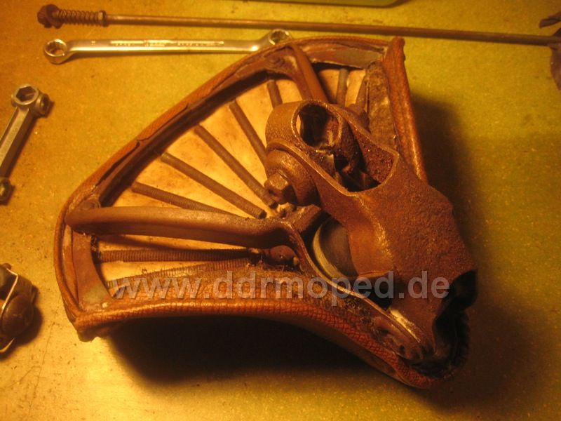

euvs
Geschrieben am: 18.02.2009, 18:53
Beiträge: 874
Mitgliedsnummer.: 1601
Mitglied seit: 09.10.2008
...leider mit nem kleinen Riss sad.gif und "Untenrum" sieht er gar nicht mehr so toll aus weep.gif

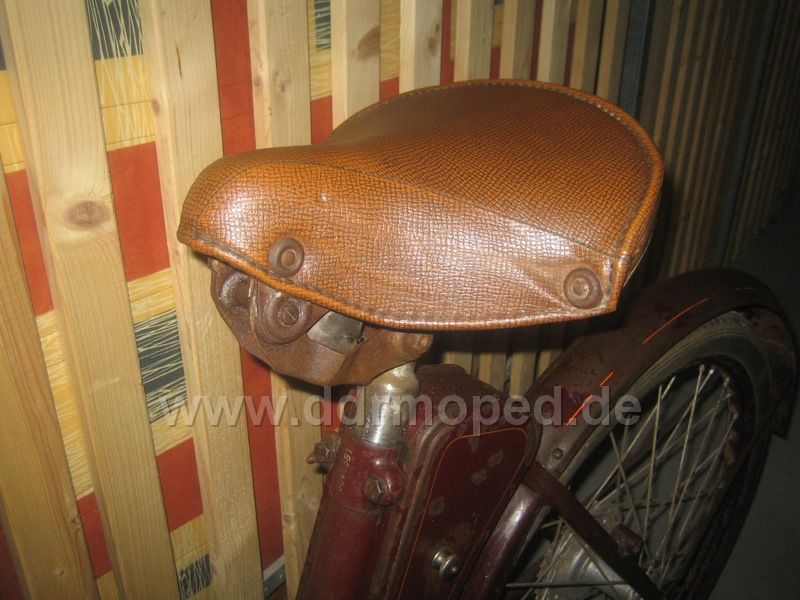

euvs
Geschrieben am: 18.02.2009, 18:54
Beiträge: 874
______________________________________________________
{suche} Motor IFA RT 125/0 aus 01 bis 03 1951 zu FIN 754.XXX

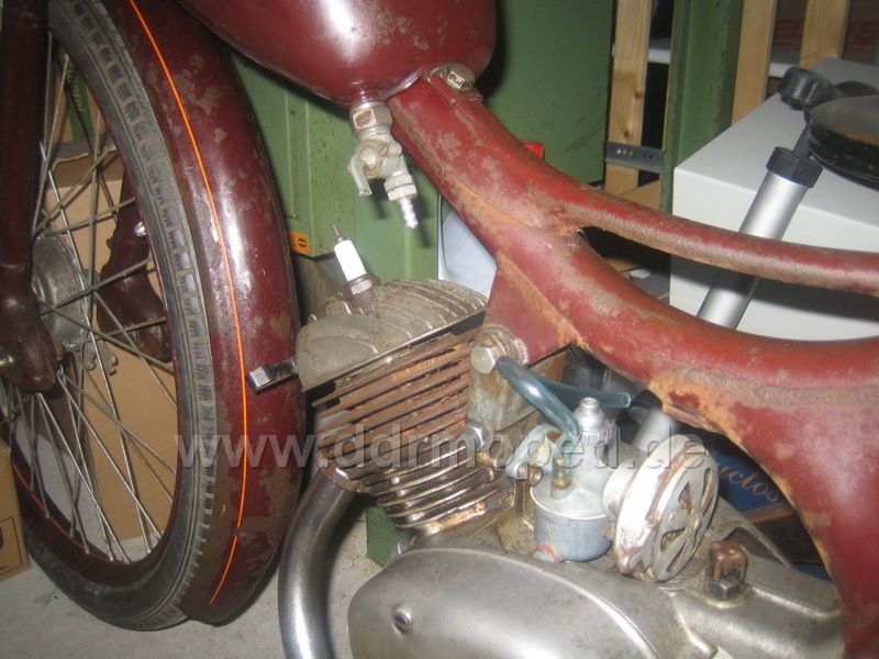

Danke. Ja, wird langsam.. ...aber eigentlich hab ich auch mal wieder eine Frage - vielmehr zwei.
Der Benzinhahn ist denk ich der richtige _uhm.gif ...leider fehlt ein Stück am Hahn - wie auch immer das passieren kann??
Dann hab ich mal diesen Vergaser hier drangesteckt. Also passen tut er, nur weiss ich nicht ob es der richtige ist. Eine Nummer hat er auch nicht, ist aber von BVF...
...der Eike

baumel
Geschrieben am: 18.02.2009, 19:08
Beiträge: 635
Mitgliedsnummer.: 1790
Mitglied seit: 05.01.2009
Was mit den Benzinhahn? Er funktioniert doch aber noch ??
