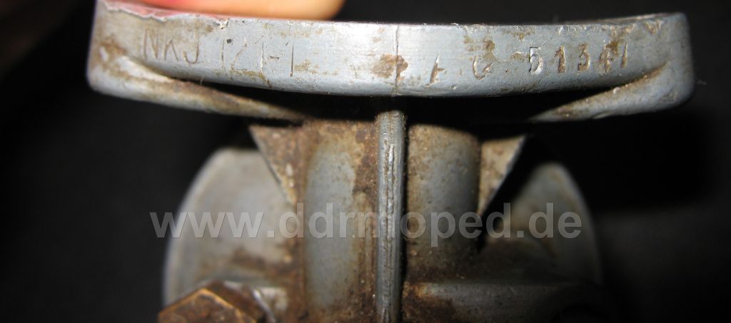

...alles klar, das hab ich mir gedacht, muss ich also nochmal jagen gehen... geht also dieser Vergaser nicht?? E.

ich hab da auch mal eine frage wo steht den am vergaser welcher es ist ?
euvs
Geschrieben am: 18.02.2009, 22:42
Beiträge: 874
Mitgliedsnummer.: 1601
Mitglied seit: 09.10.2008
...eigentlich oben auf dem Flansch, nur eben bei dem Vergaser den ich grad hier hab steht gar nichts drauf hmm.gif ...wahrscheinlich ein Plagiat laugh.gif ...dafür ist der Flansch gerade smile.gif E.

Geschrieben am: 19.02.2009, 00:08
Die Vergaser hatten alle ein Messingschild am Schwimmernadelventil, wo die Bezeichnung draufstand. Wenn das fehlt, kommst du nur mit der Bauart und der Bedüsung zur Vergasernummer. Erst nach 1960 steht auf den Vergasern die Nummer auf dem Flansch. Du kannst aber alle NKJ-Vergaser verwenden die 12mm Durchmesser haben.
Wolfgang
Geschrieben am: 19.02.2009, 09:07
Beiträge: 2979
Mitgliedsnummer.: 195
Mitglied seit: 14.01.2006
Die älteren Vergaser hatten die Bezeichnung auf dem Flansch eingeprägt.
Die Messingschilder kamen erst später und dann konnte die Prägung auf dem Flansch entfallen.

Wolfgang, dann hab ich sowas wie einen "Ersatzvergaser" ?? - des würde doch übergangsweise passen ....ich hab auch irgendwo nen NKJ 122-X, ginge der auch _uhm.gif

Geschrieben am: 19.02.2009, 11:09
QUOTE (Wolfgang @ 19.02.2009, 09:07)
Moment soll das heißen, der 121-2 Vergaser, den ich momentan am 61er SR2E montiert habe, ist ein ganz früher? _uhm.gif

QUOTE (euvs @ 18.02.2009, 22:05)
QUOTE (Doc Holliday @ 18.02.2009, 20:10)
...Du brauchst einen NKJ 121...
Der Richtige müsste der 121-1 sein
Geschrieben am: 21.02.2009, 14:31
QUOTE (ddrschrauber @ 19.02.2009, 11:09)
Hallo Tim,
der 121-2 ist vom MAW.
Grüße, Jürgen

danke schon mal für die tollen antworten aber gibt es auch irgendwo eine tabelle wo sieht welcher vergaser welche düsen hatte
