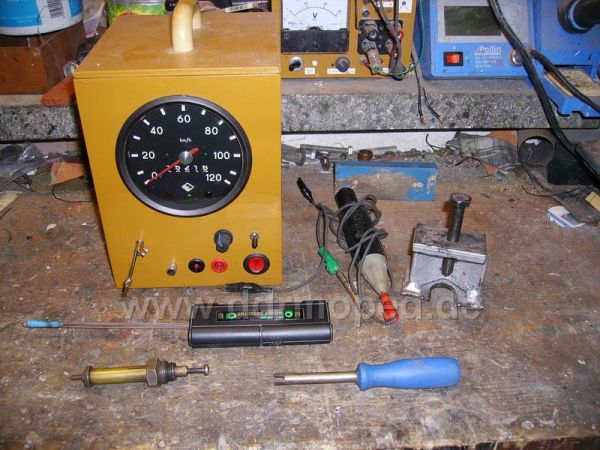

Zusätzlich zum "normalen Werkzeug" hab ich u.a. noch diese Extras:
- Tacho-Einstellgerät
- elektr. Zündeinstellgerät mit passendem Einstellkontakt
- Minitaschenlampe (ideal für Einblicke in kleinste Öffnungen im Motor oder so)
- selbstgebauter Abzieher für Ketten und Primärritzel
- Ausdrücker für Kupplungsfedern
- (Polradschlüssel fehlt, da verborgt rolleyes.gif )

Das Tachoeinstellgerät ermöglicht ein einfaches und schnelles Justieren eines Tachos. Dies ist nach Reperaturen bei denen z.B. die Tachonadel abgenommen wurde erforderlich und mittels diesem "Kasten" möglich.
Die ganze Thematik wurde hier schonmal ausführlich behandelt.

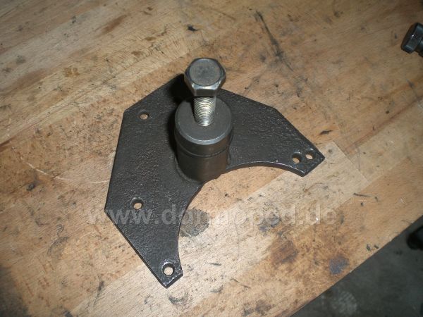

Motorbock mit Aufnahme für M53 Motoren.

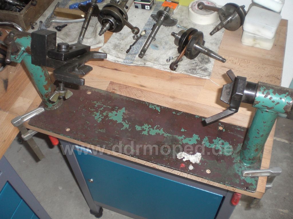

Trennvorrichtung M53.

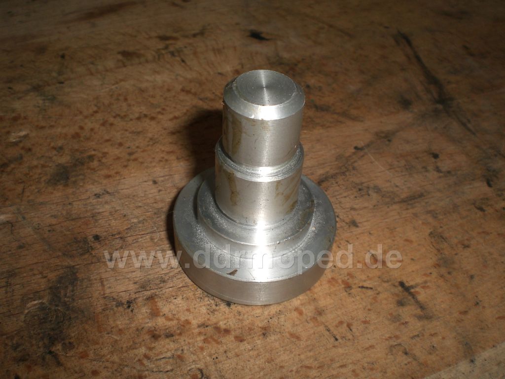

KW-Audrückvorrichtung M53.

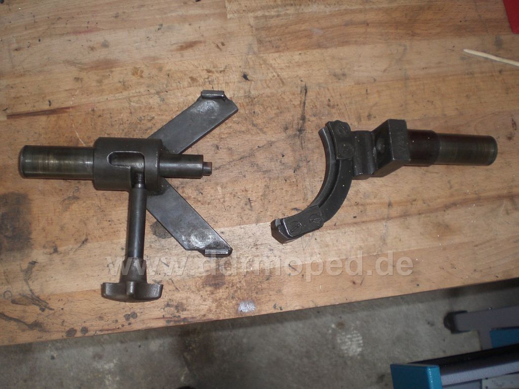

Auszieher Lager 6000.
