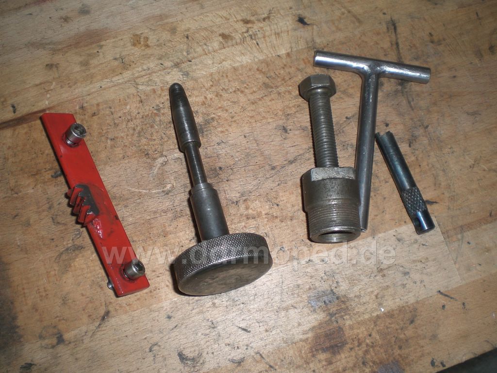

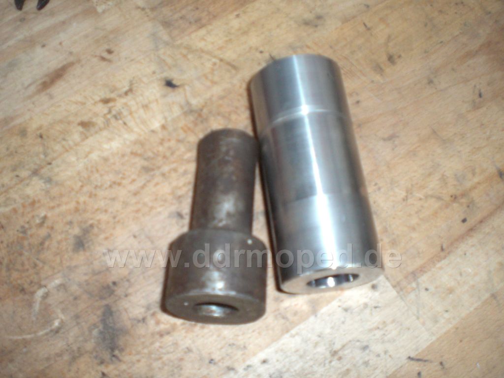

> Spezialwerkzeug, Zur Zerlegung des M53 Motors
Dave
Geschrieben am: 18.02.2009, 11:28
Beiträge: 2222
Mitgliedsnummer.: 1561
Mitglied seit: 23.09.2008
Kleinzeugs...
Dave
Geschrieben am: 18.02.2009, 11:32
Beiträge: 2222
Meinungsverstärker...
Dazzle
Geschrieben am: 18.02.2009, 11:42
Beiträge: 1219
Mitgliedsnummer.: 1809
Mitglied seit: 13.01.2009
Auf jeden Fall tolle Spezialwerkzeuge! Glückwunsch!
user posted imageMfG Dirk
Stefan87
Geschrieben am: 18.02.2009, 13:14
Beiträge: 597
Mitgliedsnummer.: 1125
Mitglied seit: 25.02.2008
Bist richtiger Originalo ;-)
Grüße aus dem Thüringer Wald
Stephan M
Geschrieben am: 18.02.2009, 16:25
Beiträge: 395
Mitgliedsnummer.: 1876
Mitglied seit: 05.02.2009
ich will garnich wissen was die gekostet haben
aber ein Nachbau von der Motorhaltern wäre mal interessant
Dave
Geschrieben am: 18.02.2009, 22:45
Beiträge: 2222
Ähm,nichts.
Mein Opa war Meister im Motorenbau/Werkzeugbau im Simson.
In 40 Jahren hat sich da halt was angesammelt(für Privataufträge biggrin.gif )
Jetzt ist er aber im Ruhestand,da hab ich das mal spontan übernommen.
Die Werkzeuge für dem M541 Motor müssten auch noch in irgend einer Kiste liegen.
Tief tief im Lager...
Naja,fast.
MfG Dave

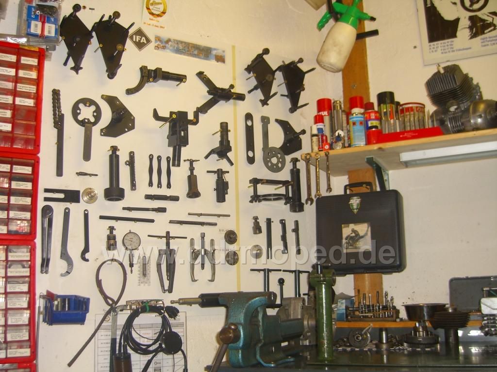

Ein bissl was kann ich auch an originalen Werkzeugen anbieten...

Hille,
was/für was ist das oben links an der Wand?
Das große,kreisförmige Werkzeug.

Es sind nicht nur Simson-Moped Werkzeuge auf dem Bild, sondern ganz links AWO, Mitte Simson, rechts MZ.
Die Abziehvorrichtung ganz links oben ist ein "Universalwerkzeug" für ne AWO. Damit lassen sich die Schwungscheibe abziehen und die KW einziehen.

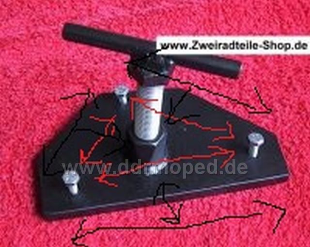

Die Motortrennvorrichtung ist zu sehen.

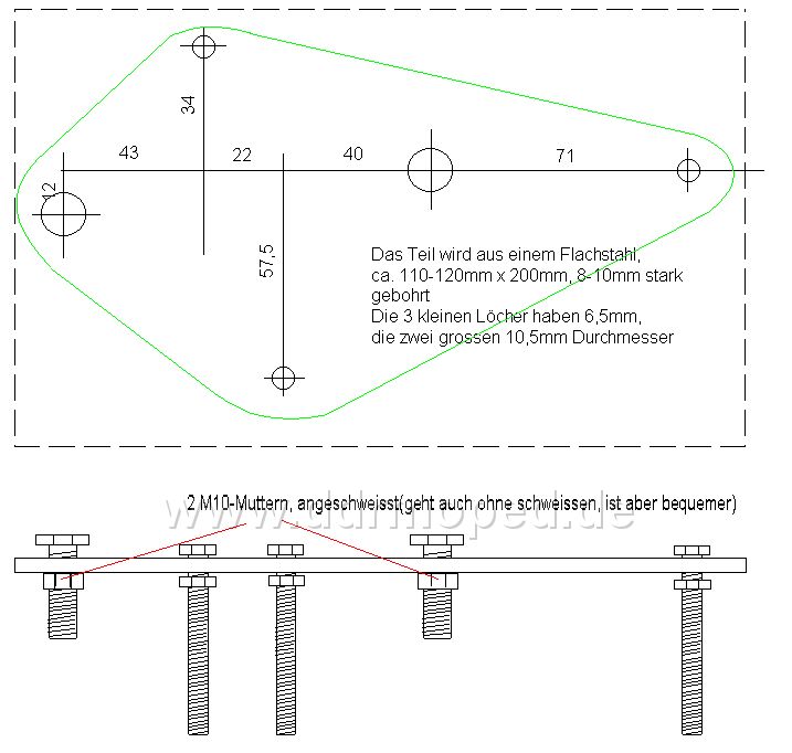

Aber was ich eigentlich mal fragen wollte hat jemand die Maße für den Kurbelwellenausdrücker?

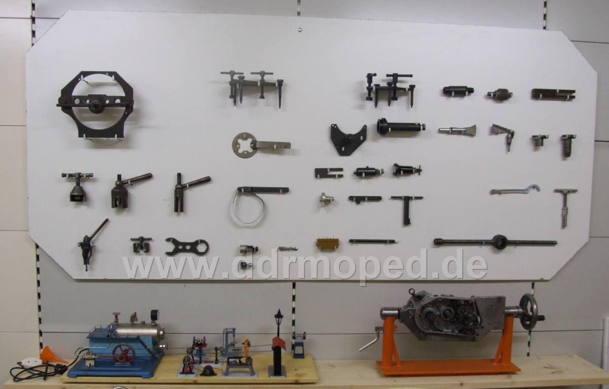

Ich möchte euch meine Simson Spezialwerkzeug-Sammlung nicht vorenthalten.
Aber nur so kann man professionell arbeiten und der Zeitaufwand für eine Motoreninstandsetzung hält sich in Grenzen. biggrin.gif
Simsonschrauber23
Geschrieben am: 04.12.2010, 21:49
Beiträge: 1697
Mitgliedsnummer.: 3115
Mitglied seit: 17.02.2010
Hi,
kann mir etwa niemand mal bitte das Kurbelwellenausdrückdings vom M541 vermessen bitte unsure.gif smile.gif

Simsonschrauber23
Geschrieben am: 04.12.2010, 22:07
Beiträge: 1697

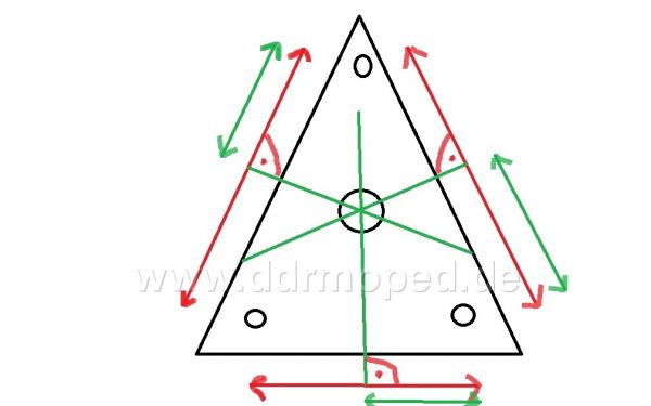

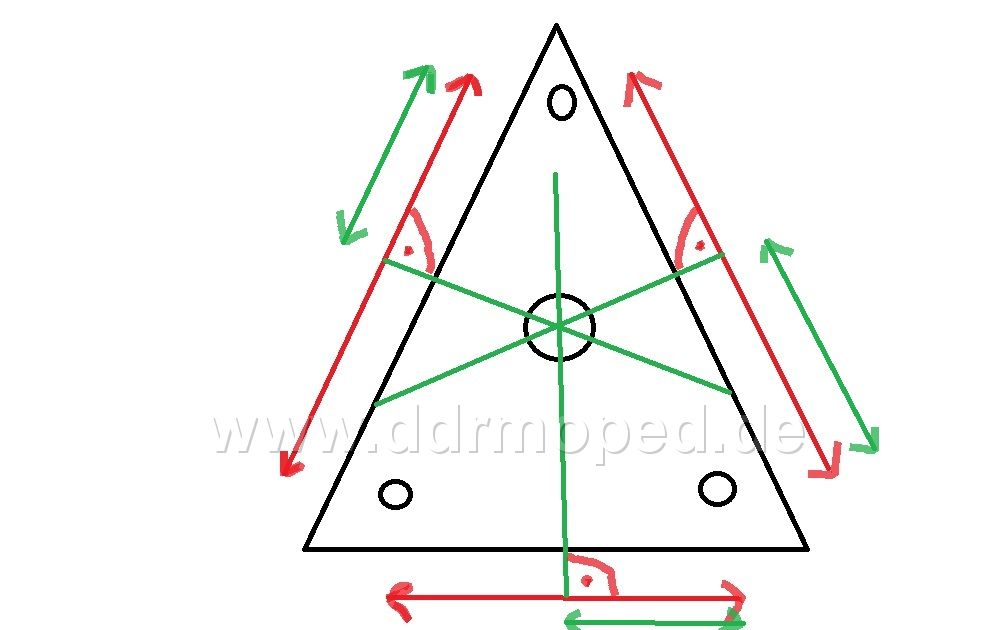

Bilzebub88
Geschrieben am: 06.12.2010, 00:45
Beiträge: 96
Mitgliedsnummer.: 4015
Mitglied seit: 22.11.2010
entweder du tust dir das hier ersteigern: Klick
oder du schraubst in nen Motor den du da liegen hast einfach die schrauben rein und misst die Abstände! So schwer is das ja im Endeffekt auch nicht! smile.gif
