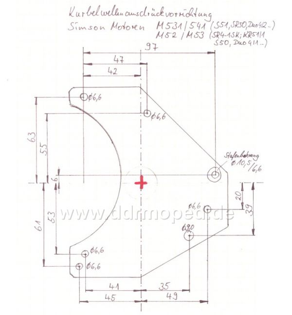

Hallo Markus,
ich hab mal eine Kurbelwellenausdrückvorrichtung aufskizziert und vermessen. wink.gif
Diese Vorrichtung passt bei mehreren Motoren.
Ich denke, damit kannst du etwas anfangen. Viel Spaß beim nachbauen.

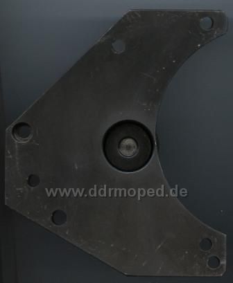

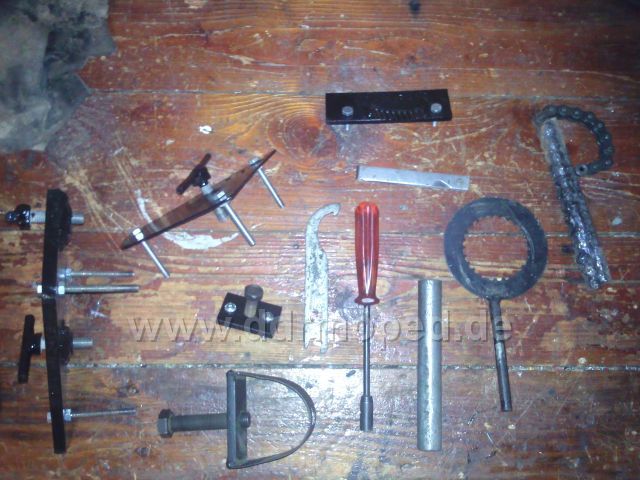

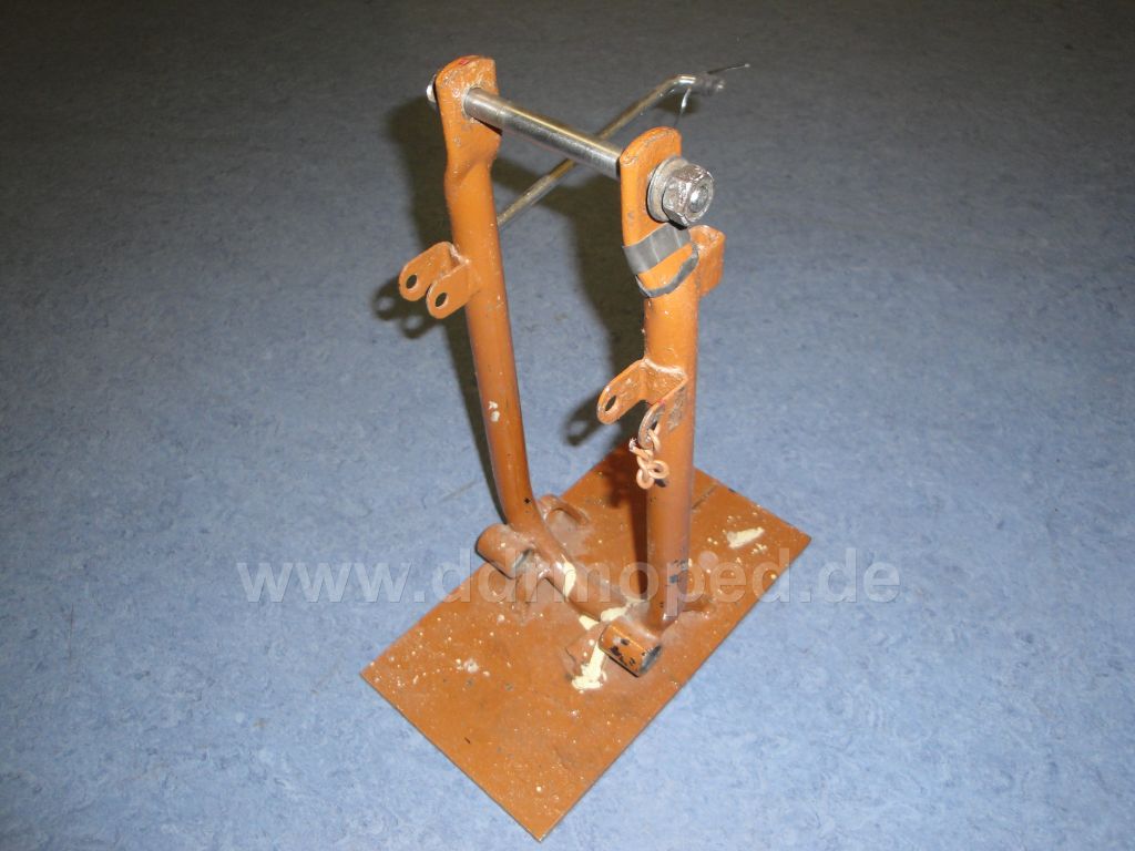

Ich wollt' Euch meinen Eigenbau-"Zentrier-Ständer" nicht vorenthalten. wink.gif
Das war mal eine alte rostige Vorderschwinge von 'ner Schwalbe, die aber als solche nicht mehr zu gebrauchen war. Ich hab die einfach auf 'ne Stahlplatte draufgeschweißt und seitlich noch einen alten Spiegelstab dran, an dessen Spitze ich mit Schnippelgummi einen spitzen Bleistift klemme. Mit dessen Spitze kontrollier ich dann den Rundlauf der Felgen und spanne gegebenenfalls die Speichen etwas nach, bzw. lockere die Speichen, je nachdem, was nun gerade erforderlich ist. Das Zentrieren der Simson-Räder klappt damit jedenfalls super.
Behelfsweise kann man natürlich auch eine Vorder-Schwinge einfach nur in den Schraubstock einspannen und das Rad sich dort drehen lassen.

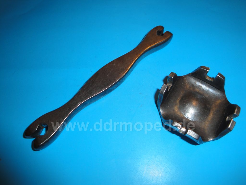

Zwei traumhafte Speichenschlüssel.
Ich glaube sogar, die technische Zeichnung mit den Maßen usw. für den linken Speichenschlüssel war auch irgendwo im Schwalbebuch oder in der originalen blauen Simson-Reparaturanleitung hinten im Anhang mit abgedruckt.
Wer die Möglichkeit hat, sollte sich sowas bauen. Ich möchte diese Dinger jedenfalls nicht mehr missen, wenn ich eierige Räder wieder ordentlich rund mache. wink.gif
