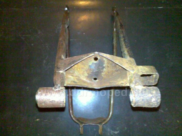

Brauche diese Hinterradschwinge.

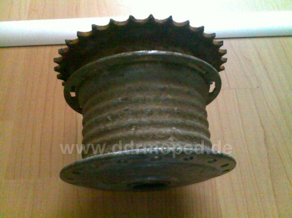

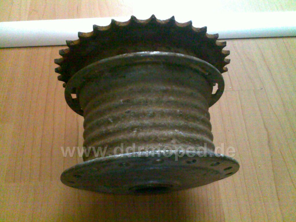

diese beiden Sachen gehören aber eigentlich nicht zusammen. Die Schwinge wurde ab 62 verbaut und die gezeigte Radnabe bis 61.
Du brauchst wenn die Nabe zur Schwinge passen soll, eine mit geschraubten Kettenrad.
Außerdem fehlt dir laut Bild auch noch die Achse, die muss dann die dicke sein, mit einem Durchmesser von 12mm.
Also wann wurde dein SR2 gebaut? 63?

Diese beiden Teile stammen beide vom selben SR2 wie auf dem Bild zu sehen ist. Und wann weiß ich nicht da die Plackete ab ist un in einer meinen Vielen Kisten liegeb tut. Aber es müsste 73 sein.
Die Achse hat ein durchmesser von 9-10mm

tja also auch ich mußte die Erfahrung machen, dass es nicht unbedingt org. dran gehört nur weil es dran war. Bei den Baujahren ist viel Zeit vergangen und es wurde viel dran rumgebastelt.
Die Schwinge die Du suchst ist Wartungsfrei. Die habe ich leider nicht da und sie ist denke ich auch schwer zu bekommen. Was ist denn mit Deiner los?
Schau mal nach wo Dei Sattel im Rahmen steckt da muß noch die Rahmennummer eingeschlagen sein. Die stellst Du hier rein und fragst mal nach ob Dir jemand das Bj. bestimmen kann. Aber Basti wird Recht haben da gehört eine Nabe mit geschraubtem Kettenrad rein. Die hätte ich da hmm.gif

Ja meine Schwinge ist richtig Dreckig verrostet. Aber fahre heute zum Lackier und mal fragen wie viel er davon noch Retten kann.

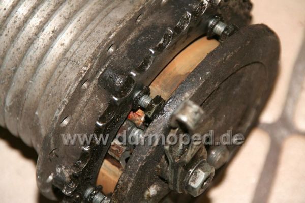

Und wie sieht die aus hab ja noch ein Hinterrad Eingespeicht da liegen. Vllt kannst du mal ein Bild reinmachen damit ich weiß wie die aussehen muss ?? rolleyes.gif

habe hier im Forum ein Foto gefunden ich hoffe Du kannst etwas damit anfangen smile.gif Sie sieht glaube ich fast genauso aus wie die genietete nur, dass das Kettenritzel geschraubt ist.
