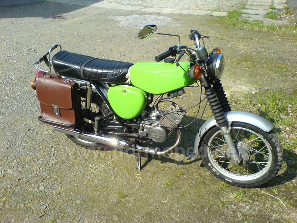

Servus,
eigentlich wollte ich nur den Motor machen .....
....doch nun juckt es mich in den Fingern. Ich will das Moped wieder Original restaurieren.
Ich hab noch ein paar Fragen dazu später mehr.
Das Fahrzeug:

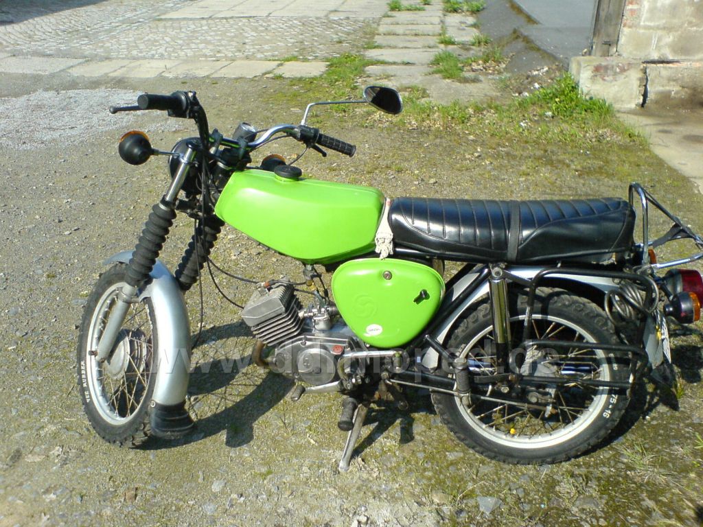

Es ist ein S 51 B 1-4 ( nach meiner Einordnung, 4 Gänge und Unterbrecherzündung, Fahrgestellnummer 5251526 Baujahr 1983, ursprünglich rot – Den originalen Tank und die Seitendeckel hab ich ausgebaut und aufgehoben und durch einen grünen Tank / Seitendeckel ersetzt) zusätzlich habe ich noch ein paar Seitengepäckträger angebaut

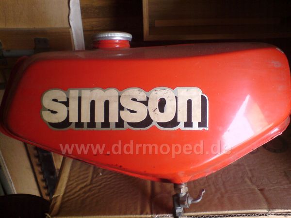

Woher bekomme ich die Aufkleber vom Tank ( IFA RAUTE ZEICHEN, Simson klein)

Also es müsste noch das S50 Schutzblech ran und das S50 Rücklicht.
Lack ist (nach den Fotos) auch nicht 100% genau das Saftgrün.
Seitendeckel gehören blaue S51 B Aufkleber hin, am Tank 83 meines Wissens noch sie kleinen Simson mit Ifa Raute.

Zur Blinkerfrage- schau mal hier nach :S 50 / S 51 Blinker

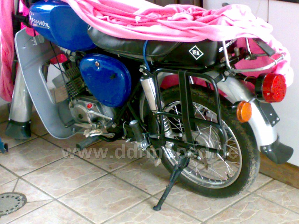

Zu den Blinkerhaltern- die waren verchromt oder verzinkt! Der Rücklichthalter war 83 schon der neue für das 122 mm RL- die Schlepperleuchte sad.gif . Das S 50 (mit Streben) Schutzblech gehört 83 auch nicht mehr dran. Ansonsten fällt mir noch deine Sitzbank auf, die eine für ein Enduro oder das Comfort Modell ist. Bei dir solltest du ne glatte verbauen. Warum hast du eigentlich das hintere Schutzblech durchbohrt??? Es ist sooooooo einfach eine Lochfreie Alternative zu finden.
Siehe mein Bild.

Also soweit wie ich weis gehört an das Modell kein strebenschutzblech dran,
Das mit der sitzbank war mir klar ( ist nur ein Bezug) , die ist glatt mit Simson und IFA zeichen

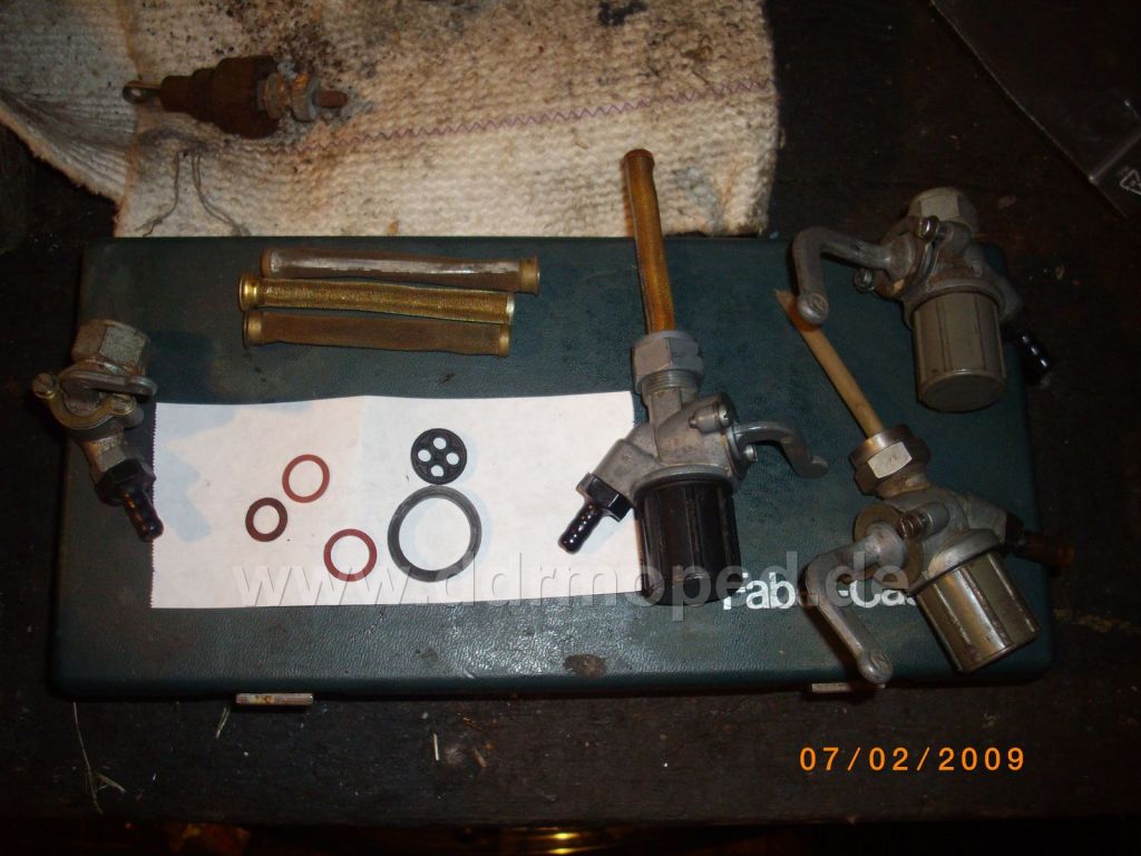

An deiner Stelle würd ich den Benzinhahn den du grad dran hast (von OMG) dranlassen, da man immer gut sieht, wie der Filter grad ausschaut, oder du nimmst so einen anderen Nachbau. Die Originalen haben mich nach so vielen Jahren immerwieder enttäuscht, sind viel zu schnell undicht...Lass lieber den dran, der dran ist, den hatte ich auch mal, der ist super!
Den hab ich am Star auch dran tut wie gesagt seinen Dienst ohne zu murren
Aber ist eben nicht original dennoch hab ich auch mit den Originalen keine Probleme
Und von wegen man sieht dann den Schmutz besser Mensch macht eure Tanks ordentlich sauber und ihr habt nie Probleme
Gruss
Dirk

Benzinhahn ohne Wassersack ( hab mich in Suhl erkundigt)

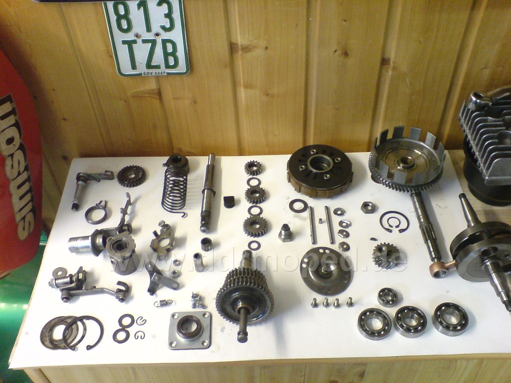

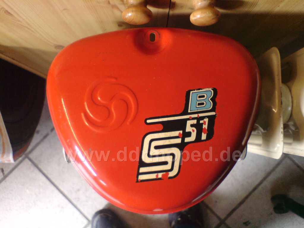

Hier noch ein paar Fotos von der Motorregenerierung und dem Tank und den Seiten Teilen, die sollen wieder genau so aussehen, nur weis ich nicht wo ich bie Abziehbilder her bekomme.....
