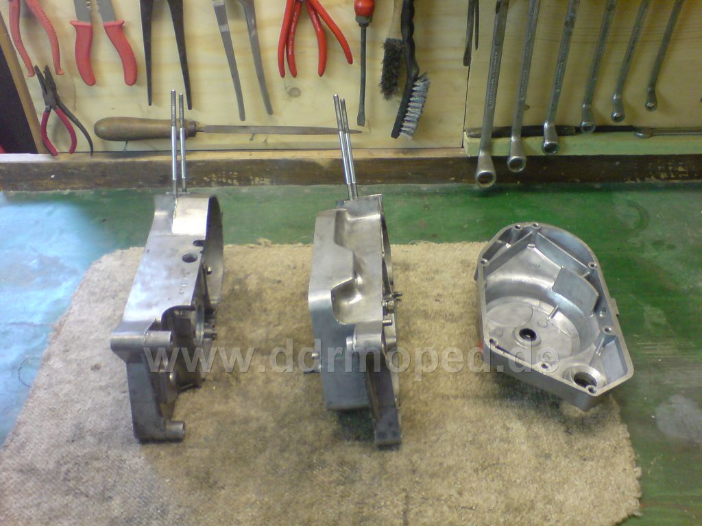

Hier noch ein paar Fotos von der Motorregenerierung und dem Tank und den Seiten Teilen, die sollen wieder genau so aussehen, nur weis ich nicht wo ich bie Abziehbilder her bekomme.....

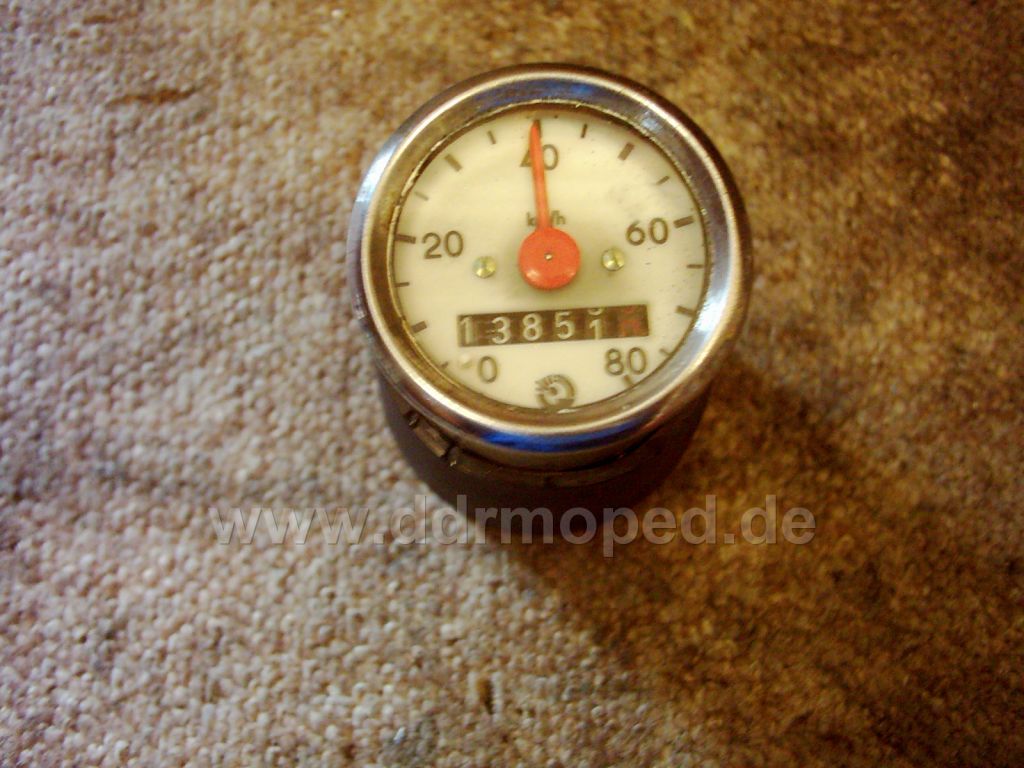

So ich hab mich gestern und heut mal mit klein Kram beschäftigt um die Wartezeit auf meinen Zylinder zu verkürzen. Ich hoffe er ist vergoldet _clap_1.gif _clap_1.gif

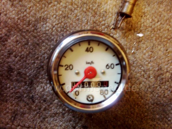

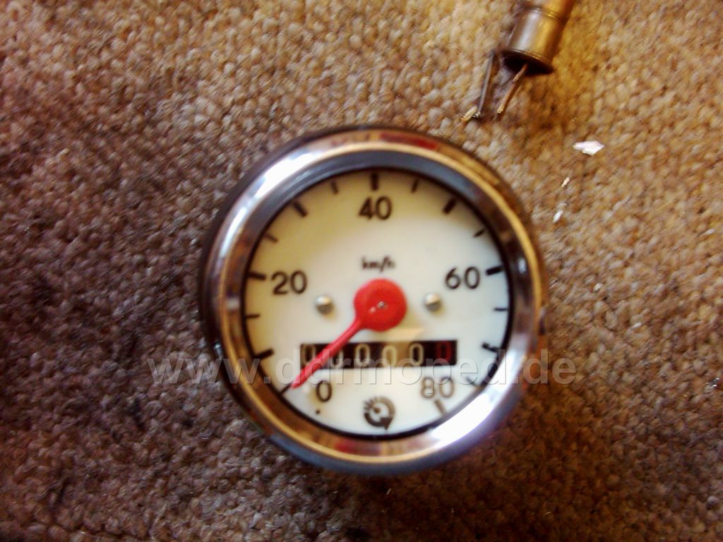

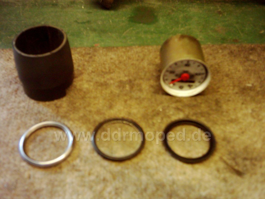

Da mein Tacho nichts oder nur falsche Werte anzeigt, hab ich ihn einfach mal instand gesetzt. Eigendlich wollte ich mir nen neuen kaufen aber original ist halt besser!!!!
Das Problem war das die Rückstellfeder gebrochen, also schnell mein Ersatzteillager befragt und siehe das, das passende Teil war da. Dann noch schnell den Kilometerstand per Hand genullt ( 13500 km = 2h 10 min) Tacho hülle innen weiß lackiert ( wegen Tachobeleuchtung) Chromring vom flugrost befreit, Innenleben geschmiert, Glas geputzt und zusammen gesetzt.
Edit..: Wer sich fragt warum ich den Tachostand genullt habe......ich find das halt schöner bei Totalrestaurationen, der alte Kilometerstand wird im neuen Serviceheft festgehalten.

zerlegt

wieder wie neu.....

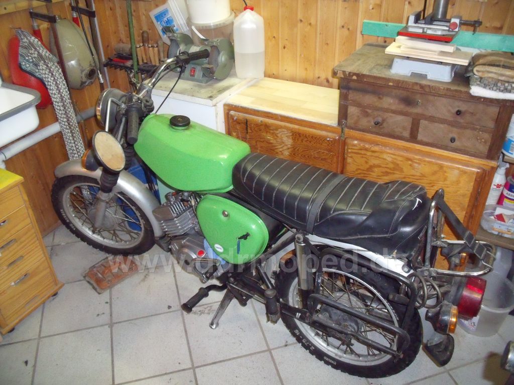

Hallo zurück,
so nach meinem Schwabe Experiment, meiner S70 Resauration inkl Diebstahl, will ich nun mein S51 vollenden.
Der Motor ist fertig, der Tacho auch.

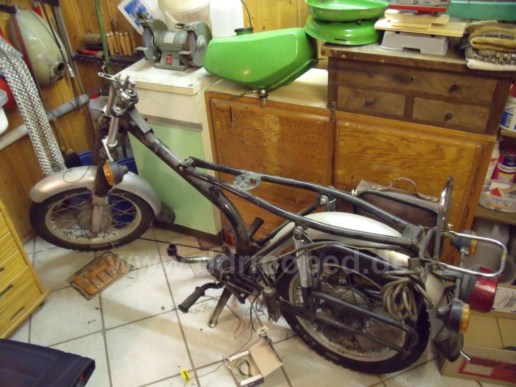

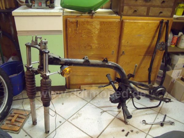

Die letzten 2 Tage hatte ich genug Zeit um die S51 zu zerlegen.
Es wurden alle Gummilager entfernt und nun werd ich den Rahmen erst mal waschen und dann zum Strahler bringen, danach direkt zum Lackierer.

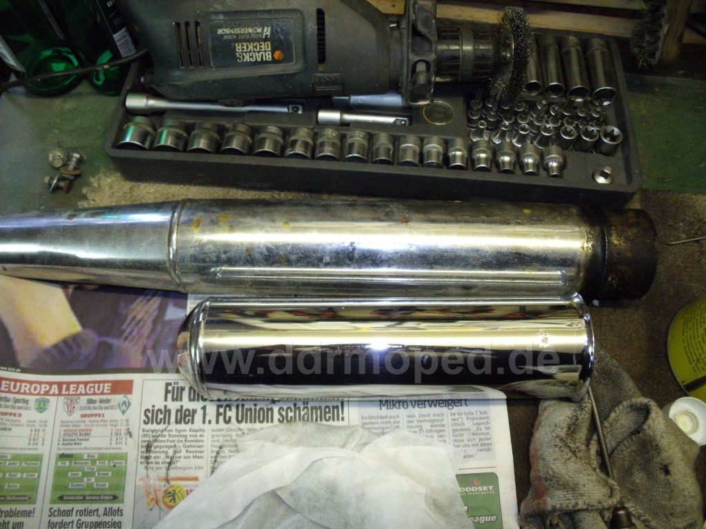

Den Auspuff habe ich schon einbaufertig gemacht. Siehe Bild Vorher / Nachher - Vergleich.
Während der Rahmen beim Lackierer ist werde ich Stoßdämpfer und Telegabel überholen, danach kommen die Räder und Bremsen dran, aber immer der Reihe nach.
Die kompletten Gummilager sind bestellt sowie Fußrastengummis, Blinkerhalter ( Chrom vorn, schwarz hinten) Lenkkopflager ... da sind schon die ersten 70€ weg cry.gif Naja wenn man es richtig machen will .... Bin mal gespannt was der Lacker sagt was er für Rahmen usw. haben will

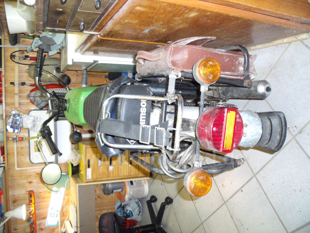

...mal was vom Heck ...

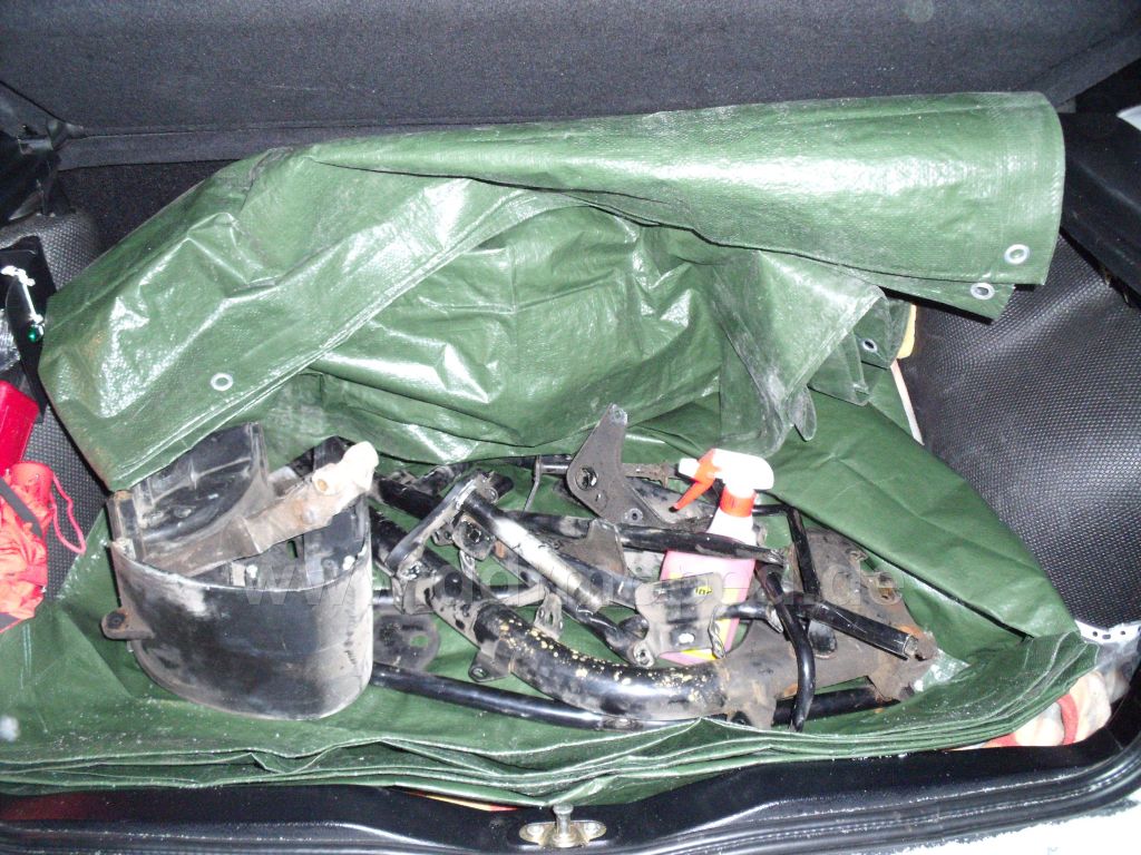

... bei der Demontage

Rahmen und Telegabel

Vorher Nachher Vergleich des Auspuff

Verstehe ich das mit dem Auspuff richtig : Hast du den mit dem Drahtbürstenaufsatz so schön hinbekommen ? Wenn ja ist das eine Messingbürste oder Stahldraht ?
Gruss,
Ost-Kultfahrzeuge
Geschrieben am: 03.01.2010, 16:48
Beiträge: 882
Mitgliedsnummer.: 1068
Mitglied seit: 27.01.2008
Nein um Gottes Willen.... ich habe das so gemacht:
1. Abwaschen mit Spülmittel und warmen Wasser für den Groben Dreck
2. Reinigen mit Teerentferner, so ca 2- 3 mal
3. Reinigen mit Flugrostentferner, ca 2 -3 mal
4. Stahlwolle !!! EXTRA FEIN ALSO DIE ZUM POLIEREN !!! zum reinigen verwenden, so oft bis die letzte Verschmutzung weg ist.
5. Auf Hochglanz polieren mit Elsterglanz bzw. Chrompolitur
