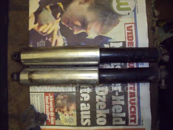

so auf ich möchte mich mal zu Wort melden, es hat sich was getan. Es läuft zwar alles etwas schleppend da die arbeit und meine Frau viel Zet in Anspruch nehmen aber am Wochenende fand ich etwas Zeit um die erste Baugruppe meines S51 zu restaurieren.
Die Stößdämpferwirkung an sich war noch sehr gut, deshalb habe ich beschlossen die alten Dämpfer nur aufzuarbeiten. Die Gummilager hatten es hinter sich und mussten unbedingt raus, die Chromhülse haten leider schon Rostnarben und viel Flugrost und die Farbe der Federbeine war telweise schon ab.
Das Resultat ist, wie ich finde, sehr gut!
Doch seht selbst.

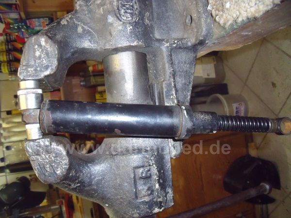

... das Auspressen der Lager ...

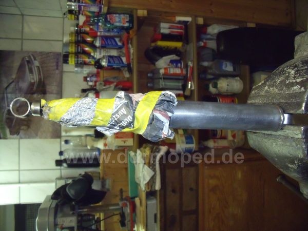

Geschrieben am: 17.01.2010, 19:12
Beiträge: 882
Mitgliedsnummer.: 1068
Mitglied seit: 27.01.2008
Dämpfer gechliffen ....

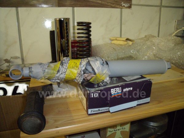

Geschrieben am: 17.01.2010, 19:19
Beiträge: 882
...grundiert ...

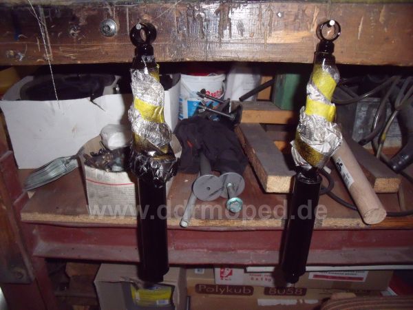

...lackiert...
Einfach, Simson, Gut!
Mit freundlichen Grüßen
Stephan
Fuhrpark:
MWH M1
Ost-Kultfahrzeuge
Geschrieben am: 17.01.2010, 19:31
Beiträge: 882

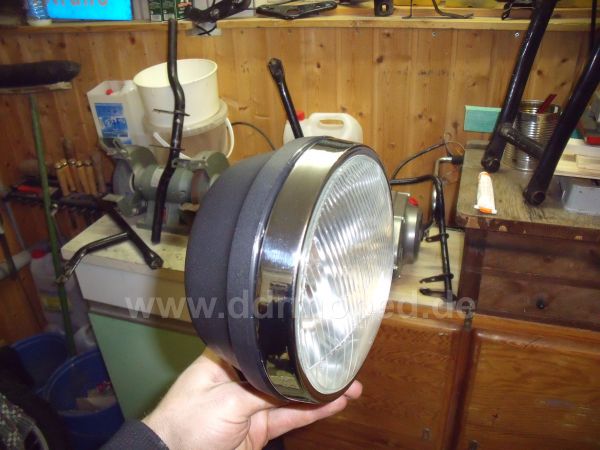

... und der Scheinwerfer!

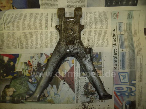

so das Wochenende ist fast rum und auch dieses mal hat sich bei mir was getan.
Diesmal wurden der Hauptständer gereinigt, das Motorlager instandgesetzt und die Telegabelholme regeneriert.

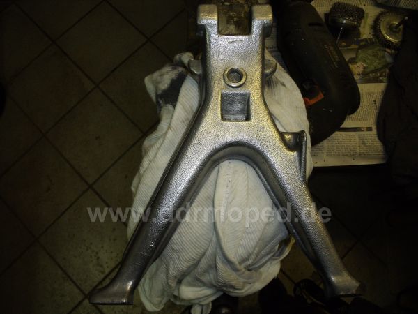

gereinigt

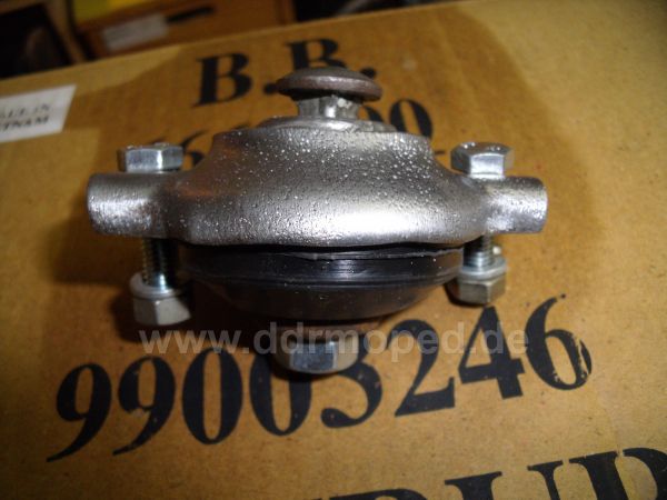

Geschrieben am: 24.01.2010, 15:38
Beiträge: 882
