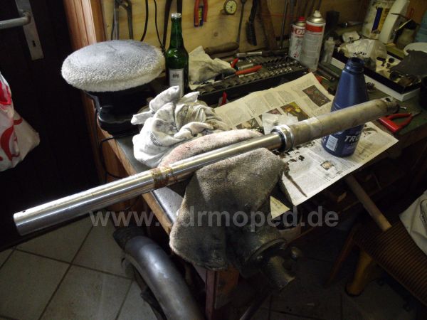

Geschrieben am: 24.01.2010, 15:49
Beiträge: 882
Mitgliedsnummer.: 1068
Mitglied seit: 27.01.2008
Gabelholme vorher
Einfach, Simson, Gut!
Mit freundlichen Grüßen
Stephan

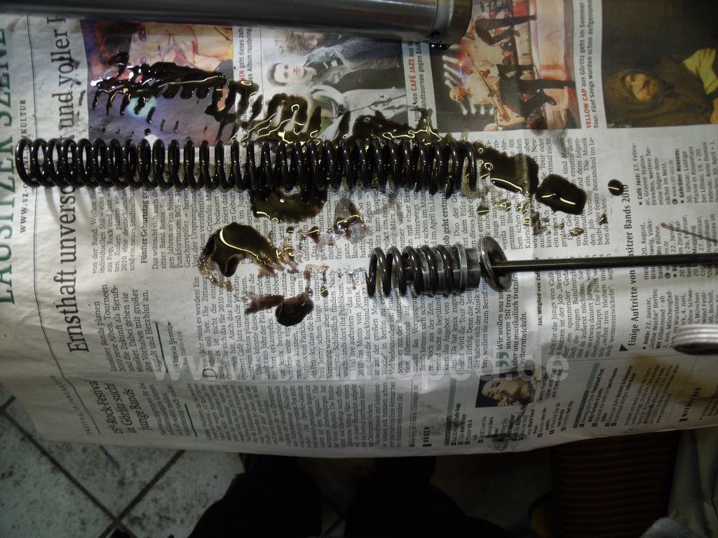

Geschrieben am: 24.01.2010, 15:54
Beiträge: 882
Federbruch
Stephan
Fuhrpark:
MWH M1

Hallo Stephan,
sieht alles gut aus.
Ein Tipp vom mir, überlege Dir ob Du den Rahmen + Anbauteile wirklich spritzen willst oder Pulvern.
Ich hab bis jetzt 3x S51 aufgebaut, zwei davon lackiert und einen gepulvert.
Das sind Welten die dazwischen liegen. Wenn ich einen S51 für mich restauriere würde ich immer wieder zum pulvern greifen.
MfG

Hallo
Bei mir bzw. bei meinem Bruder waren die Guss Stücken das Gewinde ausgerissen, aber ich hatte die Guss Dinger noch zu liegen.
Kriegt man solche Federn noch in DDR Qualität ?
Wenn nicht ich hab noch ein paar gute gebrauchte für dich zu liegen.
mfg benny

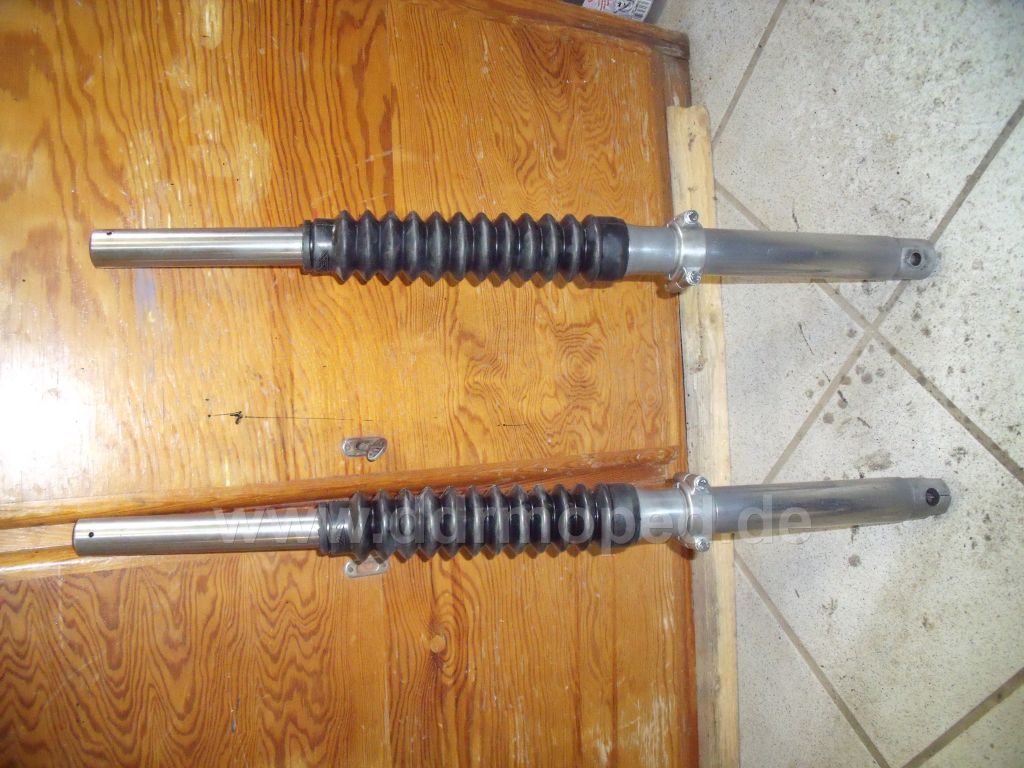

Ost-Kultfahrzeuge
Geschrieben am: 24.01.2010, 16:34
Beiträge: 882
Stephan
Fuhrpark:
MWH M1
lambiman
Geschrieben am: 24.01.2010, 16:45
Beiträge: 3304
Mitgliedsnummer.: 567
Mitglied seit: 18.04.2007
Aber bau die Gummistifte in den Zylinder die sollen unötiges Vibrieren des Motors verhindern außerdem klappert der dann immer so unschön.
Die Federn der Gabel sind oft gebrochen bei meinen 2 S51s jeweils 1 mal davon hab ich genug im Teilelager liegen.
Na du machst das schon
Gruss
Dirk

Geschrieben am: 24.01.2010, 16:59
Beiträge: 882
Federn für die Telegabelholme gibt es bei MZA, diese sind ordentlich in Verarbeitung und Qualität. Also zumindestens sind mir in den letzten 7 jahren noch keine Beschwerden gekommen, vor solanger Zeit habe ich diese, das erste mal verbaut.
Die Gummidämpfer kommen definitiv noch rein, ich wollte nur nicht die alten rein machen weil die vermoost sind. Neue folgen aber smile.gif

Dessateur
Geschrieben am: 24.01.2010, 17:22
Beiträge: 853
Mitgliedsnummer.: 1506
Mitglied seit: 28.08.2008
Ich finde es erstaunlich das immer nur eine Feder bricht.
MfG
Ost-Kultfahrzeuge
Geschrieben am: 24.01.2010, 17:27
Beiträge: 882
Finde ich auch komisch, aber beim Fahren hab ich nichts gemerkt !
Stephan
Fuhrpark:
MWH M1
Dessateur
Geschrieben am: 24.01.2010, 17:29
Beiträge: 853
Ging mir genauso.
