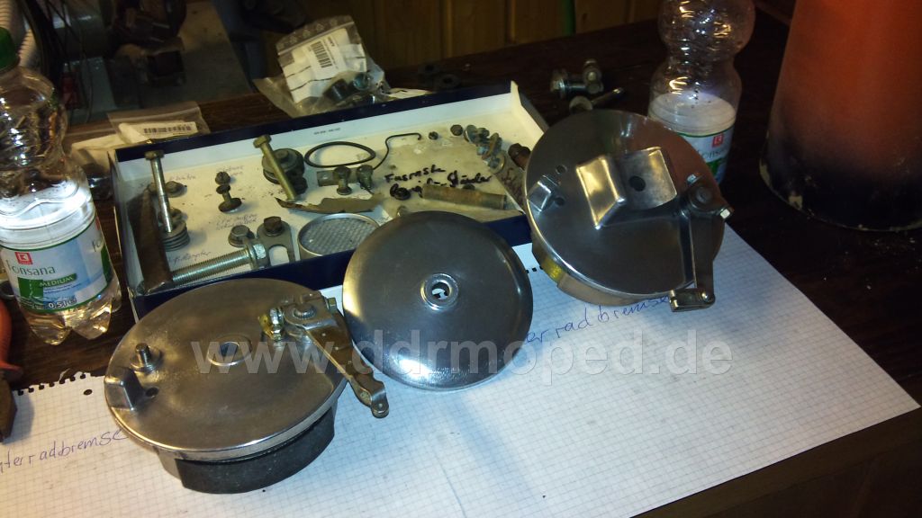

Endlich habe ich mal wieder Zeit für meine Simson.Es ist halt doch nicht immer so leicht Beruf Frau und hobby miteinander zu verbinden. Aber wenigstens habe ich mir jetzt vorgenommen das Projekt durch zu ziehen .....
Da mein Rahmen beim Strahler ist und erst Mittwoch fertig ist, habe ich nun endlich mal die Bremsanlage gereinigt und aufgearbeiet. seht selbst!
Wenn der Rahmen fertig ist kommen erst mal die Räder dran, einspeichen und neu lagern in Verbindung mit einer optischen Aufarbeitung ist das Motto!

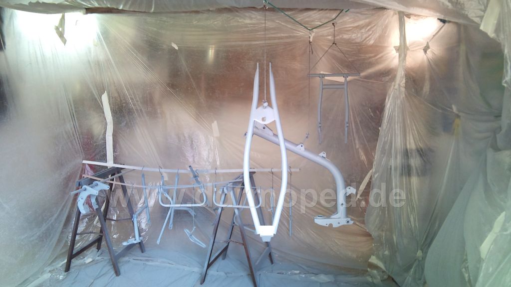

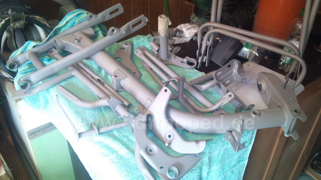

Soooooo....
heute war es endlich soweit, mein Sandstrahler hatte meine Teile fetrtig. Also nüscht wie ab in die Werkstatt. Und siehe da ein Teil fehlte, die Schwinge .... nachdem die da war ging es ans schleifen. Ich muss sagen das er er ordentliches Strahlgut verwendet hat aber nicht all zu gründlich war, oder ich hatte mir zu viel versprochen.
Jedenfalls waren die neuralgischen Stellen ( am Hauptrahmen) nicht soooo gut!
Vom Preis her war ich zufrieden, er meinte zwar am Anfang 20 -25 € aber am Ende wurden es dann doch 35€ weil der Bremshebel Pulerbeschichtet und der Seitengepäckträger mit Kunststoff beschichtet war.
Nun gut nach dem Nachbessern und dem Schleifen ging es ans aufhängen und ans """Lackierkabiene""" bauen.
Farbe und alle nötigen Utensilien sind inzwischen auch da und morgen Vormittag soll dann die erste Schicht Grundierung drauf. Vorher wird aber noch mal enfettet! Samstag soll dann Schicht Nr. 2 folgen. Das soll so etwa gegen Abend passieren, sofern alles Trocken ist. Montag soll dann die erste Deckschicht folgen, in tiefschwarz natürlich.
Aber JETZT geht es erst mal ins Bett bin echt müde....
Ein paar bilder zum ANGUCKEN stell ich noch mit rein...
Gute Nacht

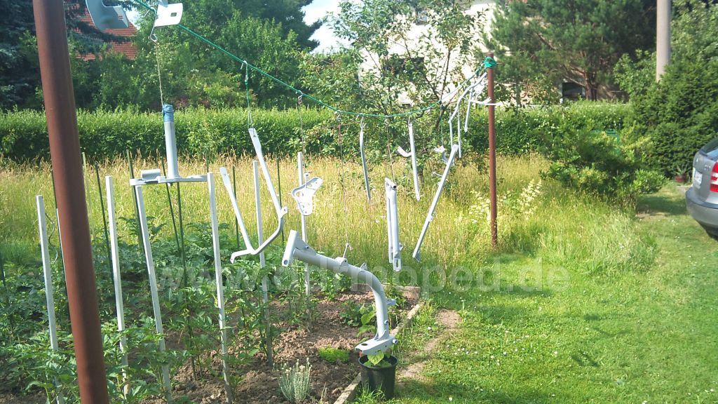

UI UI UI das war ein Tag .....
Heute Morgen sollte es also ans grundieren gehen, *denkste*

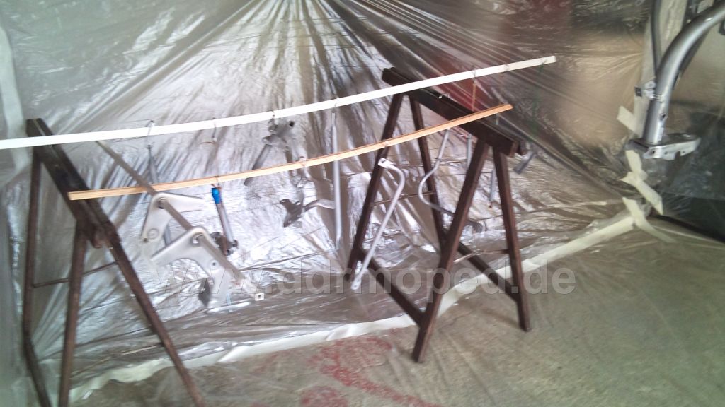

Nach dem Enfetten sollte es los gehen, also Kompressor an, Schlauch an die Pistole gesteck und ...???? ....es kam keine Farbe, nach gefühlten 2 h habe ich es dann sein lassen und die alte " Profipisole" in den Müll geschmissen, danach ging es ab zu OBI. Nach dem ich da angekommen war hatte ich die Wahl der Qual. Ich entschied mich für das preisgünstigere Modell für 25€
Zu Hause angekommen musste ich natürlich gleich alles ausprobieren und siehe da es funktionierte. Aber irgendwie muss ich sage, dass ich mit dem Spritzbild nicht zu 100 % zufrieden bin.
Ich verwende Grundierung auf Alkydharz, sie ist unverdünnt verwendbar, auch für Lackierpistolen geeignet. Nach dem Verstellen der verschiedenen Ventiel an der Pistole fand ich dann eine Einstellung mit der ich gerade so zufrieden war. Aber ich muss sagen mit einer Spraydose erziehle ich viel bessere Ergebnisse. Irgendwie kleckert der Lack so raus .... Arbeitsdruck: 4,5 Bar
Hat einer von euch ein Tipp?
Nach dem Lacken kamen dann auch schon die Schaulustigen zum 11 Uhr - Tee. dieser wurde dann bis um 2 vernichtet biggrin.gif biggrin.gif biggrin.gif biggrin.gif ...naja es waren eigentlich mehrere Tee´s. Was soll man denn auch machen während der Lack trocknet biggrin.gif biggrin.gif tongue.gif tongue.gif biggrin.gif biggrin.gif tongue.gif tongue.gif
Gegen um 3 hingen dann die teile zum trocknen auf de Leine .....
siehe Bild !
Morgen kommt dann Schicht Nr. 2 drauf.
So das war es für HEUTE .... GUTE NACHT!

lambiman
Geschrieben am: 10.06.2011, 22:08
Beiträge: 3304
Mitgliedsnummer.: 567
Mitglied seit: 18.04.2007
QUOTE (GTI YOTA @ 10.06.2011, 20:49)
Hey
Da ich selber auch Lackiere kenne ich dein Problem und diese besagten Lacke mit der Aufschrift "auch unverdünnt für Spritzpistole zu verwenden" zur genüge.
Und ich sage dir verdünne den Lack das Spritzbild wird sich enorm verbessern.
Prinzipiell funktioniert soeine Lackierpistole wie ein Mopedvergaser ein Zähflüssige Flüssigkeit läßt sich ebend schlecht zerstäuben.
Ich selber nehme ganz gerne den 1K Füller von unserem Doccolor damit hat man keinen Streß was die Lackiergeschwindigkeit betrifft und der ist bei schöner warmer Luft ratz fatz schleifbar.

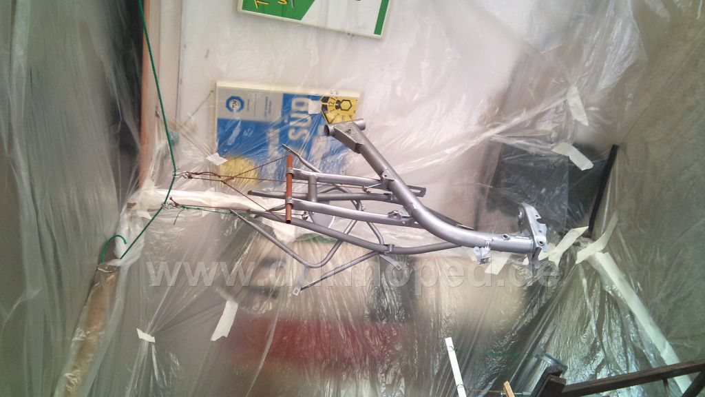

So gestern kam die Schcht Nr.2 der Grundierung drauf ... viel gibt es dazu nicht zu sagen ....

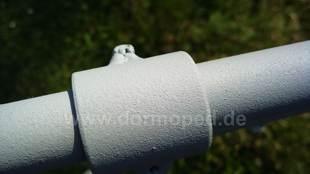

Was heißt doch: Irgendwie ist die letzte Schicht der Lackierung etwas rau geworden, ich stell mal ein Fehlerbild mit rein, vielleicht hat ja jemand ein Tipp. Kann man ja alles Schleifen!
Montag folgt dann die erste Deckschicht!

Ost-Kultfahrzeuge
Geschrieben am: 12.06.2011, 09:50
Beiträge: 882
Mitgliedsnummer.: 1068
Mitglied seit: 27.01.2008
Fehlerbild, Sorry leider nur ein Handybild ...
