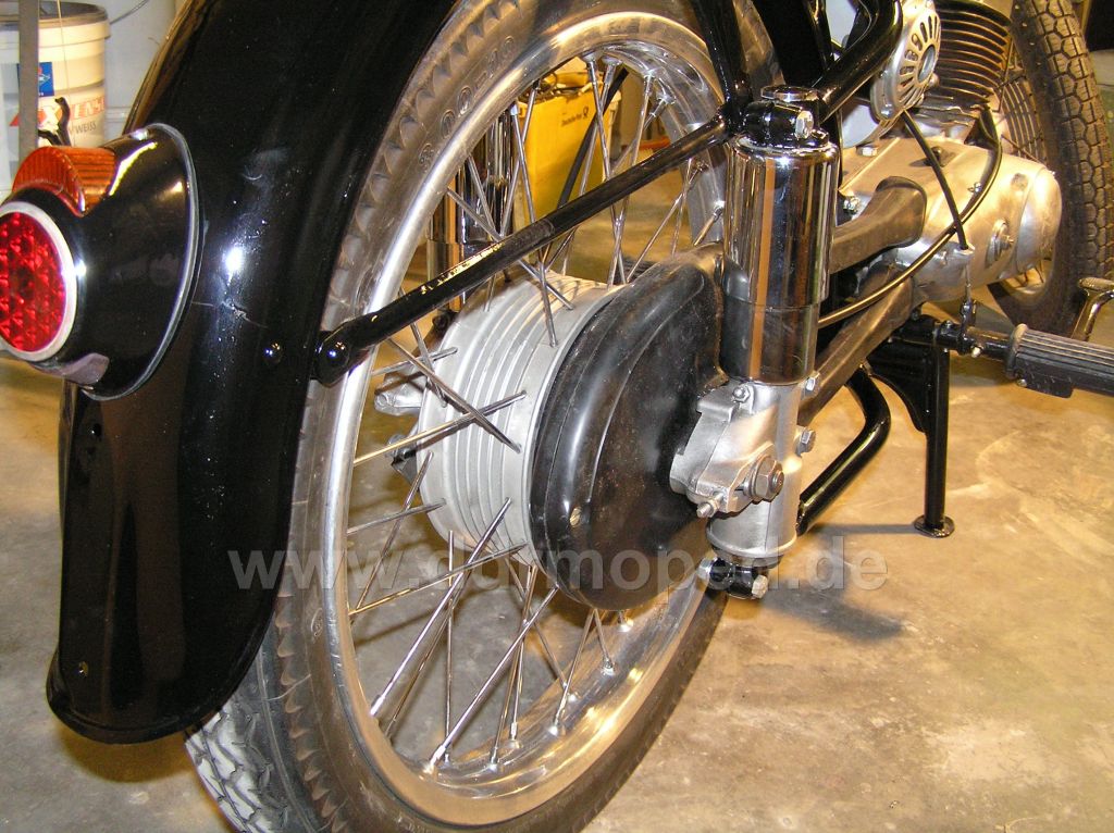

Hallo liebe gemeinde.
Hat jemand mal ein FOTO für mich?????
von einer MZ RT3.
Von der federung hinten rechts und dem kettenkasten.
am besten wäre das Foto von hinten im zusammen gebauten zustand.
kommt da vielleicht noch was hin???

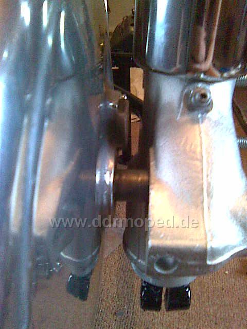

hier schaut mal...
was kommt da hin????

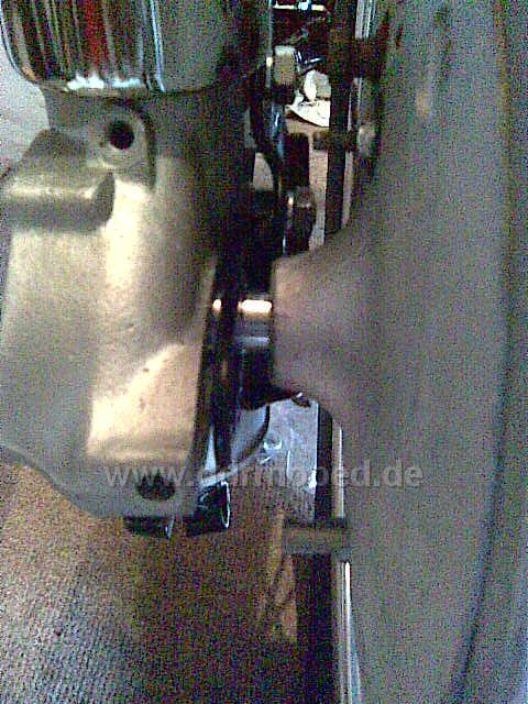

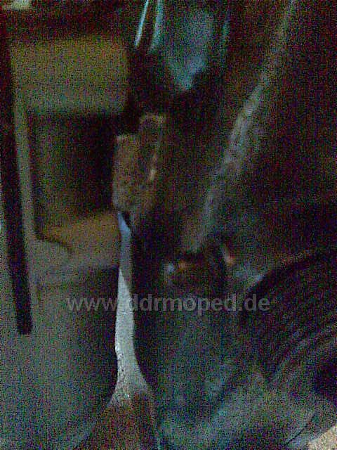

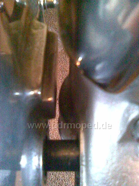

Da fehlt zumindest ein Aludistanzring huh.gif Auf der in Fahrtrichtung linken Seite

oh mann der groschen ist gefallen..............
woch ich mir dei bilder so anschaue.

Hallo, falsch rum ist vielleicht nicht ganz korrekt. So wie es aussieht hast Du den linken "Alukörper" mit dem rechten vertauscht. Rechts rastet der Kettenkasten in die Nut von dem ALuteil ein. _clap_1.gif
