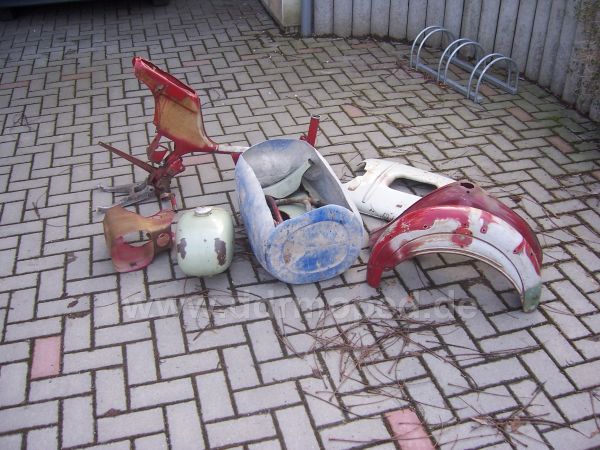

Auf jedenfall muss in mindestens 2 Schichten Lackiert wurden sein. Konnte man bei meinem Star vor der Restauration schön sehen, da sich die rote Farbe mit den Fingernägeln runterkratzen ließ. Die Farbschicht und darunter eine graue Grundierung oder so. Siehe Foto besonders das hintere Schutzblech.

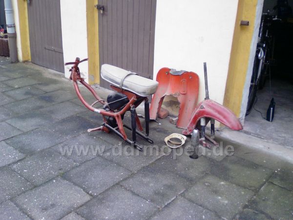

hallo doc kannste davon was gebrauchen ??
