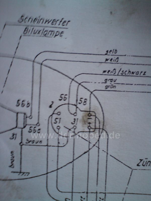

Aber wie jedesmal beim Zusammenbauen läuft nicht alles auf Anhieb.
Ich kann meinen Motor nicht abstellen. Hab mir einen neuen Kabelbaum geleistet und ihn nach dieser Zeichnung angeschlossen. Ich gehe mal davon aus das die Zeichnung eine "Draufsicht" des Schalters ist. Vielleicht hat ja mal jemand ein Bild seiner Elektrik zur Hand...

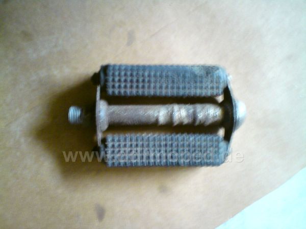

Das mit den Pedalen wusste ich von Anfang an und hab es immer wieder hinausgeschoben. Und ohne kann ich jetzt nicht fahren =)
Ich möchte gerne neue, sollten aber ohne Reflektor sein, denn das gefällt mir nicht.
Vielleicht hat jemand einen Tipp wo ich gute herbekomme.

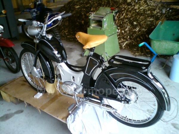

Sieht top aus, schwarz am Essi wirkt auch, aber die Linierung hätte ich silber oder gold gemacht.
Du kannst ja noch Gold dazu linieren, dann sieht er aus wie ne MiniAWO.

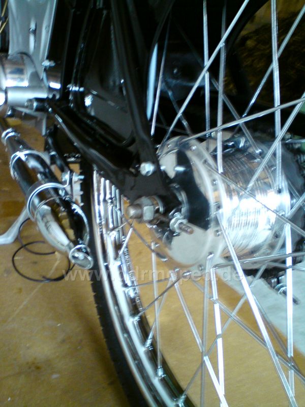

Die hintere Stange vom Gepäckträger hab ich zum lackien rausgenommen. Hab dazu von der Stange die auf beiden Enden zusammengedrückt ist eine abgeflacht und das ganze rausgenommen. Doch wenn ich es jetzt wieder zusammenbaue hält es ja nicht mehr, da die Stange irgendwann rausfliegen kann. Da muss ich mal scharf nachdenken und mir was einfallen lassen...

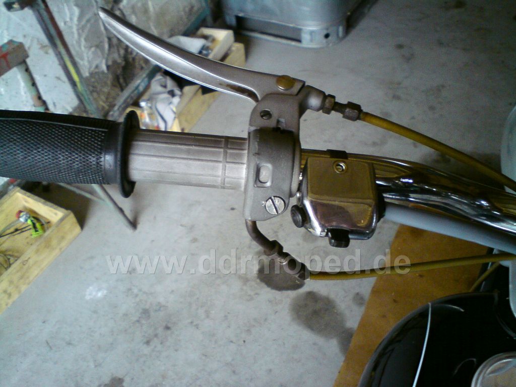

Werd versuchen mit dem Heißluftfön etwas warm machen und dan raufklopfen

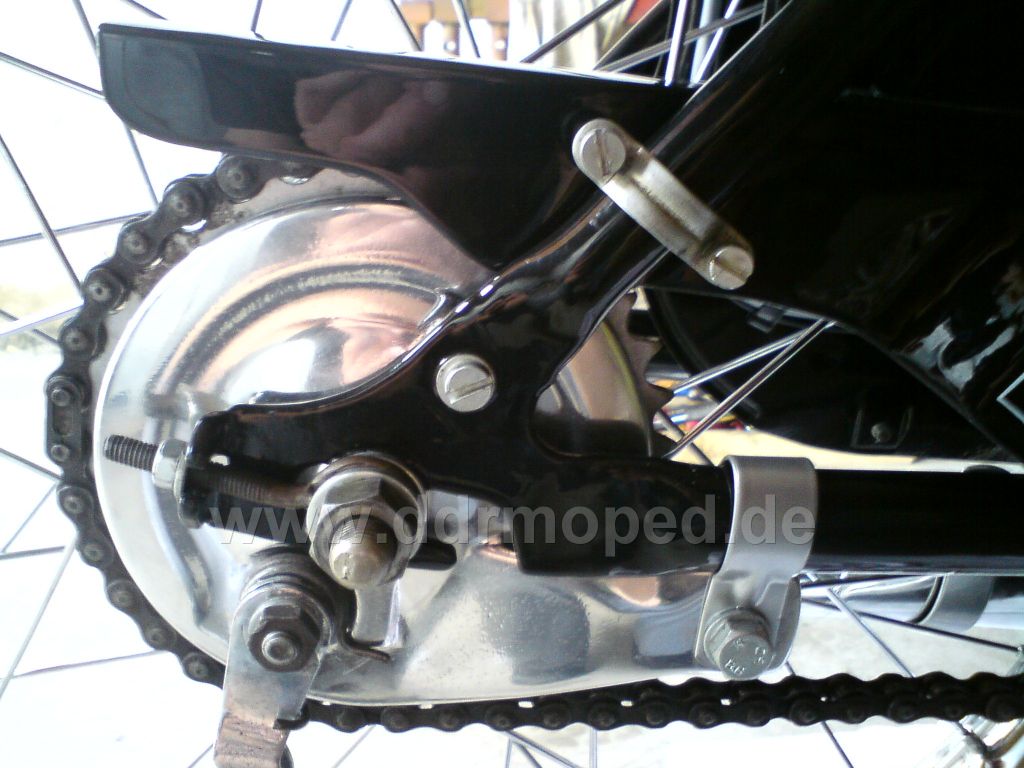

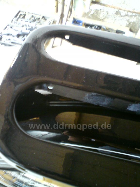

Und nun zu meinem größten Problem.
Wer meine ersten Einträge gelsen hat weiß, dass ich den Kettenschutzt selbst "gebaut" habe. Nur hab ich beim Anpassen die Hintere Kotflügelhalterung nicht berücksichtigt.
Jetzt ist der hintere Teil des Schutzes zu lange und geht an der Strebe an.
Entweder:
1. ich bau mir eine neue Srebe
2. Ich schneide ca 1,5 cm des Kettenschutzes ab (wobei der Lack nicht zerstört werden soll =) )
oder
3. Ich lass es ohne Der Versteifung (was sicher nicht gut ist wenn ich mal was hinten raufpacke =)
PS: Die Schelle ist nicht original. Hab hinten 2 Muttern angeschweisst sodass ich diese Schelle nehmen kann. Wär zuviel Arbeit gewesen und zu ungenau geworden wenn ich es nach dem Original gebaut hätte. Daher so...

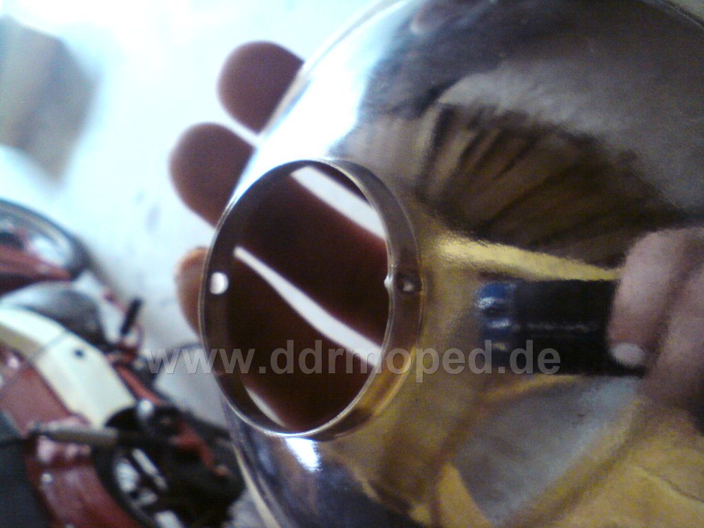

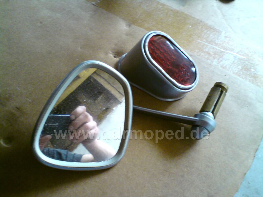

Hab mir einen neuen Reflektor gekauft, nur passt die Aufnahme für Die Birnen-Fassung nicht. Vielleicht ist es ja ein Reflektor einer Spatz oder auch SR1 ??
Wer ihn braucht kann sich melden (Neuware - 15 Euronen)

SUPER restaurieung. Schönbe Patina, auf wenn sie nicht Original ist... thumbsup.gif

Geschrieben am: 25.06.2009, 17:59
Beiträge: 5094
Naja, mit Patina hat das nix mehr zu tun laugh.gif Aber schwarz mit schönen Chromteilen sah schon immer edel aus und steht auch dem Essi ganz gut. Die alten Pedale kannst du ja wieder aufarbeiten. So ein Röhrchen in ähnlichem Zustand, allerdings ohne Rillen hab ich bestimmt da. Schön sauber machen, Kugeln ordentlich rein(daher kommen diese Rillen, eine Kugel hat sich zwischen Achse und der Hülse eingeklemmt) und dann passt das schon wieder.
