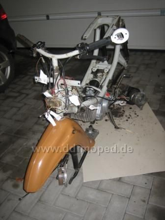

habe den Vogel etwas zerlegt. Dabei festgestellt, dass der Rahmen völlig OK ist. Die Schwalbe ist nur sehr verdreckt, sodass ich sie weiter auseinander nehmen werde, um sie etwas zu reinigen.
Beim Abbau der Frontverkleidung muste ich alle Kabelverbindungen lösen. Ich habe alles genau fotografiert und alle Kabel genau zugeordnet. Leider ist ein Kabel vorhanden, wo ich nicht weiß, wo ich es anschließen muss. Es kommt vom Rücklicht (aus der Lüsterklemme am Motortunnel). Es ist schwarz/rot und führt laut Schaltplan irgendwo zum Zündlichtschalter. Kann mir jemand sagen, wo genau es dort hin muss? Ich weiß, es wird schwer zu erklären sein, aber ich freu mich über jeden Versuch.

Das schwarz/rote kommt vom Rücklicht klemme 54 sprich Bremslichtbirne Pluspol
und geht zum Zündlichschalter an den Knotenpunkt das ist die stelle wo man 3kabel anschliessen kann
Dort gehen auch folgende dran Grau/schwarz von der ladeanlage und grau/rot von der Zündung eigentlich ganz einfach

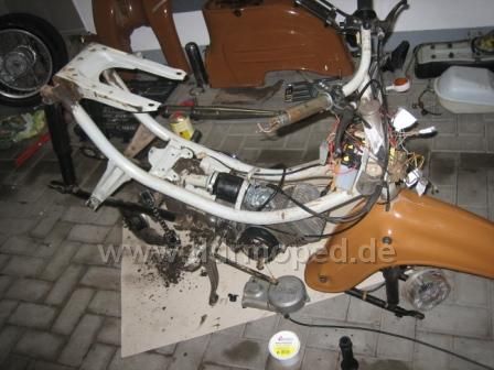

Hallo, wie versprochen stelle ich noch ein paar Bilder ein. So sah der gesamte Rahmen und die Teile unterhalb des Tanks aus:

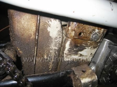

hier noch eins:

Auf dem letzten Bild kann man schon sehen, dass ich einen Teil des Rahmens bereits sauber habe, es wird langsam...

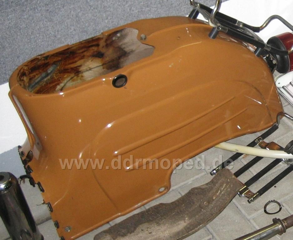

wie man auf dem Bild erkennen kann ist auch der Panzer von innnen teilweise mit Harz angeschmiert worden. Konservieren tut der ja wahrscheinlich recht gut, sieht nur so super schäbig aus. Habe mal ein Bild beigefügt, bei dem man es erahnen kann. Wie ist eure Meinung dazu? Ich würde ihn gerne entfernen, da ich eh nicht bei schlecht Wetter fahren werde, bzw. nur im Ausnahemfall...

Dieses braune "Harz" was da überall hingepinselt wurde ist ELASKON. So ein Universal Rostschutz zu DDR Zeiten. Klebt eklig, kriecht überall hin und schützt sehr gut vor Rost.
Du bekommst das einfach mit Benzin ab. Einfach abwischen.

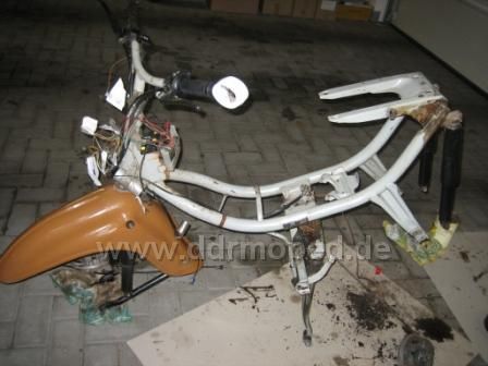

Hallo, hier mal wieder zwei Bilder vom Zwischnstand:
