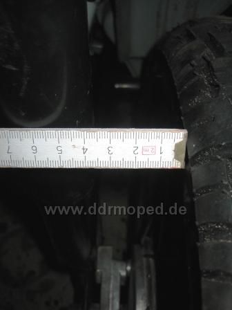

mir ist beim Zusammenbauen aufgefallen, dass das Hinterrad nicht wirklich mittig zwischen den Stoßdämpfern sitzt. Es handelt sich um einen Unterschied von ca 6-7 mm. Es sieht so aus, als sein beide Stoßdämpfer oben etwas weiter links als unten.
Entsprechende Bilder füge ich bei. Hat jemand eine Idee, woran es liegen kann? Meine ist, dass der Rahmen nicht ganz gerade ist. Denke, dass dies aber schon beim Bau so war und sich nicht verzogen hat und tendiere dazu, es so zu lassen.
Danke vorab für eure Meinungen
ramirez

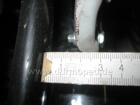

ramirez93
Geschrieben am: 23.03.2009, 19:36
Beiträge: 744
Mitgliedsnummer.: 1934
Mitglied seit: 25.02.2009
Hier noch ein Bild vom Abstand auf der linken Seite:

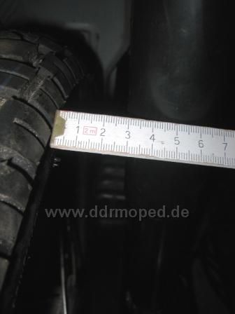

ramirez93
Geschrieben am: 23.03.2009, 19:38
Beiträge: 744
und hier von der rechten Seite:
Simsondriver91
Geschrieben am: 23.03.2009, 20:03
Beiträge: 5243
Mitgliedsnummer.: 1354
Mitglied seit: 06.07.2008
Da hat wohl einer nicht richtig gespannt! Kannste aber so lassen, wenn du ganz pingelig bist, spannste die halt so, dass das alles sitzt.

Normalerweise kommt das Rad schief, wenn das Gummilager der Schwinge fertig hat - dann steht die ganze Schwinge schief, wegen der Zugkraft der Kette immer nach rechts.
Teurer Folgeschaden: Wenn die Schwinge zu weit nach rechts kommt, schabt sie sich am Fußrastenträger eine tiefe Kerbe -> Schwinge kaputt.
Also schau mal lieber nach den Abständen Schwinge-Fußrastenträger links und rechts ... das Rad selber muss gerade in der Schwinge sitzen, damit der Radantrieb (Mitnehmer->Gummischeibe->Radnabe) gerade läuft.

der Abstand der Schwinge zu dem Fußrastenhalter stellt kein Problem dar und ist auch auf beiden Seiten völlig in Ordnung. (siehe rechte Seite unten)
Es scheint wirklich nur so zu sein, dass der Rahmen oben etwas zu weit nach links geht, daher gehen die Stoßdämpfer auch etwas nach oben links weg. Man kann es auf dem ersten Bild des Hinterrades auch erahnen. Da aber nichts schleift und es sich um maximal 7 mm Differenz handelt, tendiere ich dazu, alles so zu lassen.
Solltet Ihr noch wichtige Informationen oder Anregungen haben, freue ich mich über Antworten.
