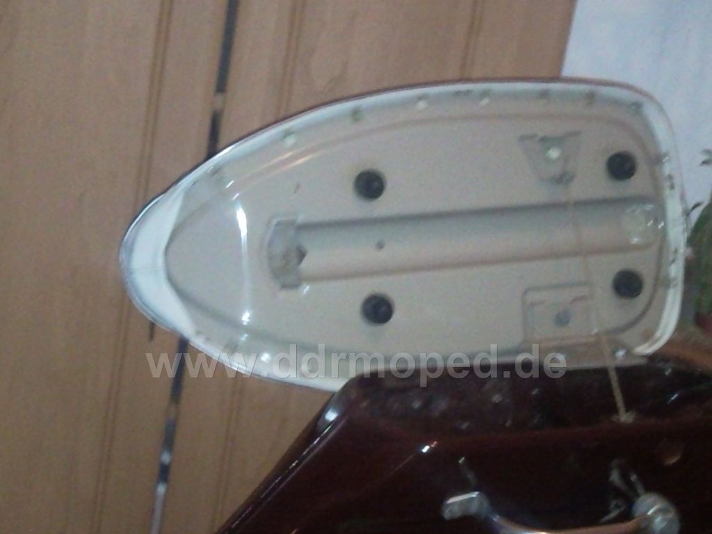

nachdem ich nun endlich einen Kindersitz für meinen 64er Spatz habe, mußte ich feststellen, daß mein Sitz keine Möglichkeit zur Befestigung aufweist. Gab es hier baujahresbedingte Unterschiede in der Ausführung des Sitzbleches?
Sitz ist der Originale, kein Nachbau.

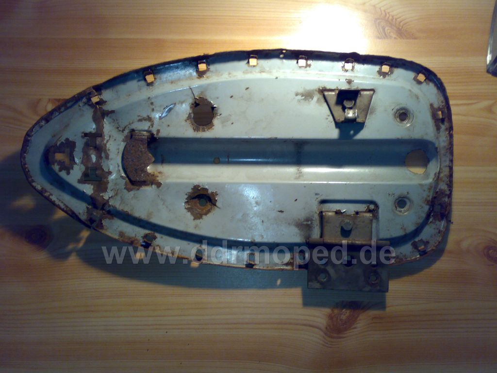

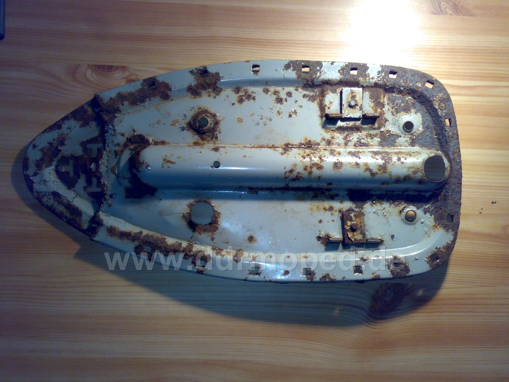

dragonbeast
Geschrieben am: 26.02.2009, 21:40
Beiträge: 1667
Mitgliedsnummer.: 675
Mitglied seit: 01.07.2007
QUOTE (Ostbiker @ 26.02.2009, 21:23)
Es gab dann später eine andere Bank, deren Schnabel nicht ganz so steil geneigt ist.
Oh man, wo bekommt man nur so ein schöööönes Sitzbankblech noch her!??? _uhm.gif hmm.gif
Hat hier jemand evtl. noch ein besseres gleicher Ausführung für mich???
Hab mal ein paar Bilder

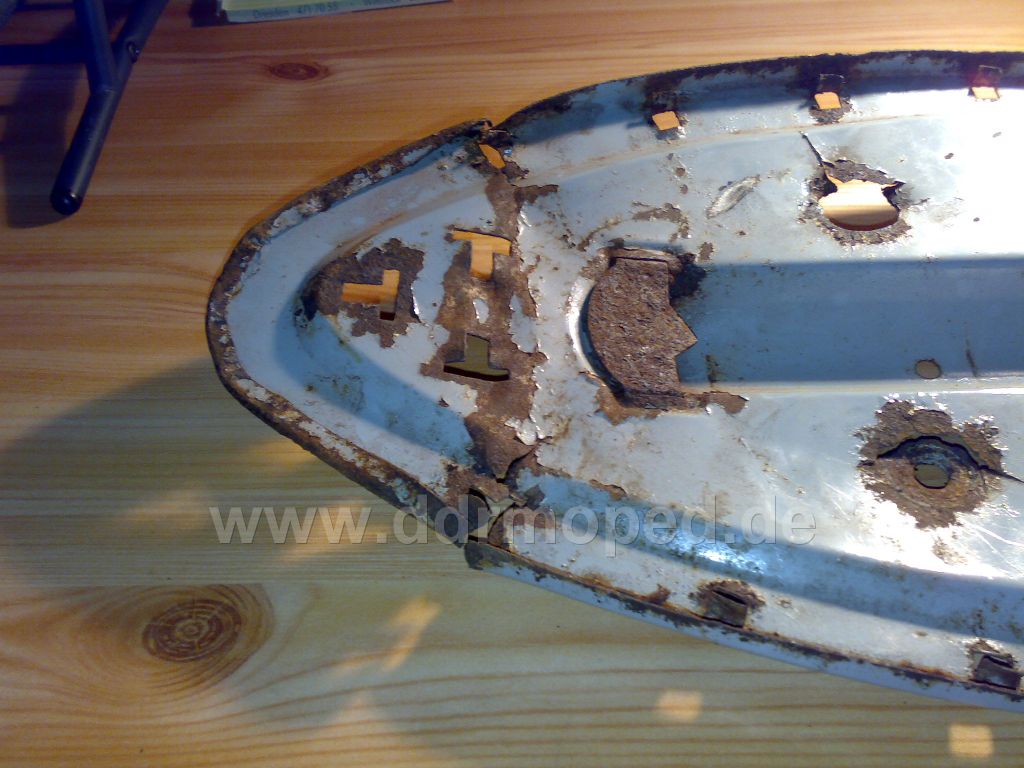

Muß der vordere Rand eigentlich so stark umgebördelt sein um den Bezug nicht zu verletzen??? _uhm.gif

Hallo Andreas thumbsup.gif _clap_1.gif ,
es wird ja langsam mit deinem Spatzilein- oder ist er gar schon fertig!! _uhm.gif
Es gibt verschiedene Sitzbankbleche. Dieses, welches du da montiert hast, ich hab genau die gleichen cool.gif und auch die gleiche Herausforderung, sollten von 64 bis 67/68 kurz vor Erscheinen des SK verbaut worden zu sein. Ab dem SK sind dann die Bleche mit diesen drei "T" Ausschnitten -vermutlich für den KiSi- verbaut worden.
Ich hab mit dem Schlosser meines Vertrauens schon ne alternative Lösung gefunden- ohne das wertvolle Goldstaubblech anzubohren. Wenn`s fertig ist stell ich mal Bilder rein.

QUOTE (dragonbeast @ 26.02.2009, 21:44)
Kann mir denn niemand zum Bild 3 sagen ob die vordere Kannte original so stark gebördelt war oder nicht!? _uhm.gif hmm.gif
Oder hat noch jemand ein besseres Sitbankblech dieser Ausführung für mich!?
Gruß Tobi

Hallo Tobi sad.gif ,
zu deiner Frage, der vordere Rand muß nicht sooooo stark umgebördelt sein, um den Sitzbankbezug nicht zu verletzen. Die vordere spitze Kante scheint bei Dir auch durch einen KiSi abgeknickt zu sein - oder???

QUOTE (seg02 @ 05.03.2009, 18:23)
Zum neuen Sitzbankblech, ich hab welche in der Bucht aus GFK mit Bezug für 48,80 gefunden. Schau mal, ich glaub es war in der Bucht- agnesa.de- nach.
Vielen Dank noch für den Link Gestern aber diese Sitzbank war ja noch die andere Ausführung!!! _uhm.gif Und GFK will ich nicht unbedingt nehmen, aber trotzdem Danke für die Info!!! thumbsup.gif
Könnte gut mal ein Bild von der vorderen Kannte gebrauchen wie sie Original aussieht und falls jemand noch ein vernünftiges Blech in meiner Ausführung loswerden möchte , einfach bei mir melden!!! wink.gif

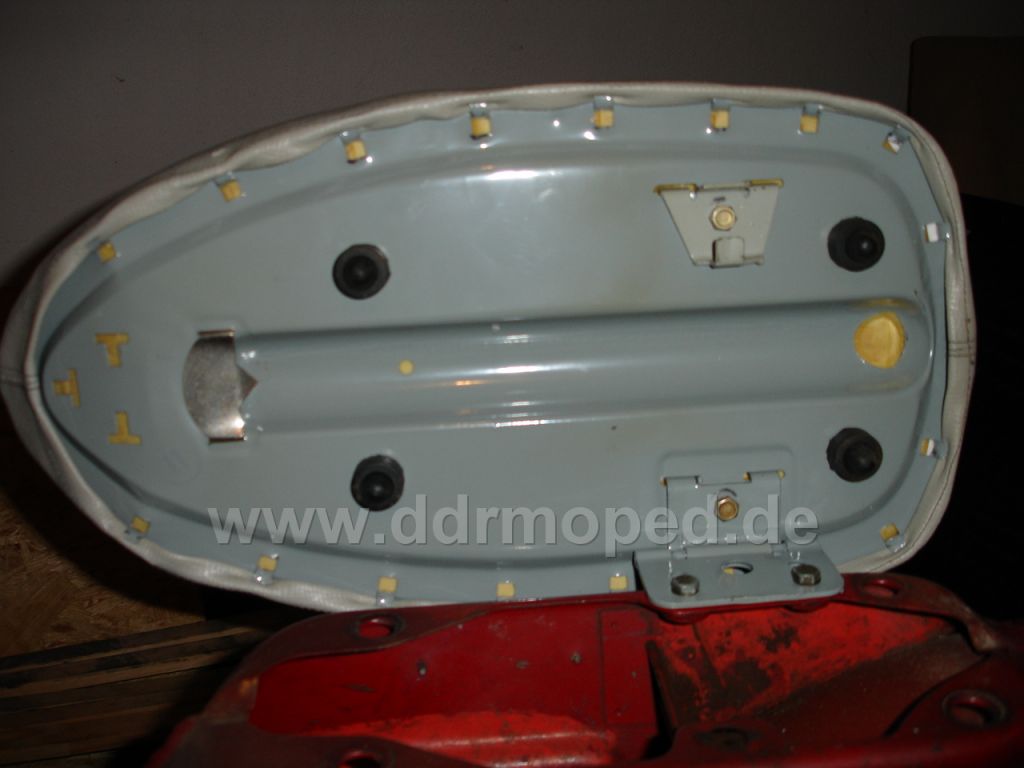

seg02
Geschrieben am: 07.03.2009, 13:34
Beiträge: 2011
Mitgliedsnummer.: 1724
Mitglied seit: 09.12.2008
Hallo zusammen,
@ Tobi,
Ich hatte Dir auch noch ne E Mail geschickt- die Reste der Spatzsitzbank mit gutem Blech gingen für 18,06€ weg. aber hier nochmal eine:Spatzsitzbank
